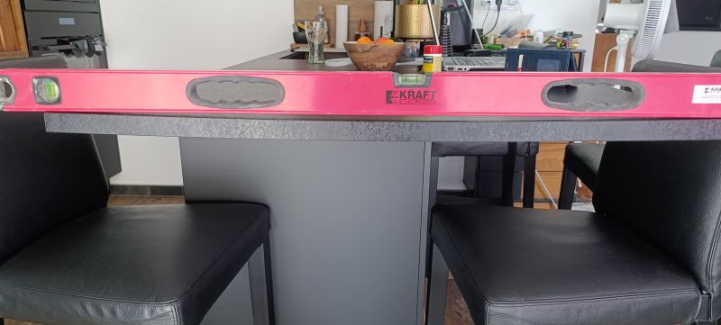

J'ai un petit souci qui est en cours de réflexion auprès de mon cuisiniste.

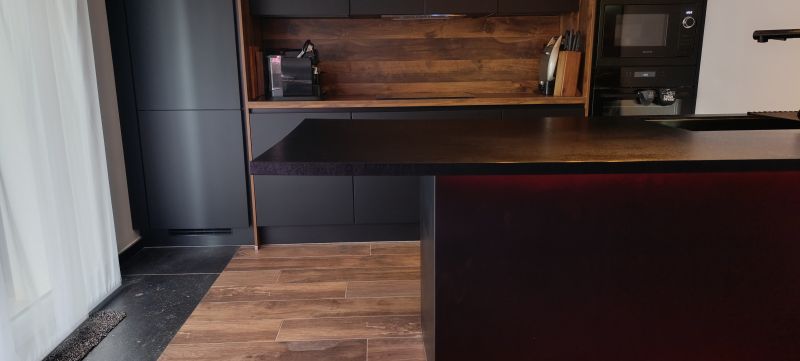

J'ai posé une cuisine avec un îlot en compact pour pouvoir avoir un évier sous plan, malheureusement, ce dernier a subit une grosse déformation en quelques mois.
Petite filouterie du cuisiniste, en 28mm (ce que j'ai), c'est un assemblage de compact (15mm) + le reste en mdf ou agglo.
Chose que j'ai remarqué après avoir observé la déformation, en lisant la doc technique qu'avait le cuisiniste, c'est que ce matériau n'est pas préconisé pour + de 25cm de débord.
Chose non respecté ici car j'ai 35cm sur les 2 côtés.
Le cuisiniste ne m'a malheureusement pas alerté lors de la réalisation des plans...
Ce qui me rassure un peu, c'est que la déformation n'est pas convexe (pas d'affaissement dans le vide) mais bien concave.
Je suppose donc c'est le mdf qui a subit une déformation (sans doute dû par le lave vaisselle qui se trouve dans le coin gauche).
Dans l'état actuel, le cuisiniste prend en charge la refaçon du plan de travail mais préconise de passer en 38mm (chose que je ne souhaite pas car plus value & esthétique qui ne me convient pas) en + du fait que ce dernier n'en pose que très peu. Il n'a pas vraiment (ou peu) de retour d'expérience dessus, je doute donc son expertise au vu du passif
La mise en place de barre de renfort en métal sera également prévu en long & en large en + d'une joue sur le côté gauche qui va fermer ce côté en +, je l'espère, va aider à maintenir le plan de travail.
Toutefois j'ai une grosse incertitude au sujet de cet "assemblage" pierre reconstitué/mdf qui pour moi n'a rien de pérenne dans le temps. (2 matériaux collés qui n'ont pas les mêmes coef de dilation & contraintes ...)
C'est pour ça que je pense passer sur un plateau en 15mm uniquement en compact,
J'aimerai savoir si certaines personnes d'entre vous ont ce cas de figure, du compact avec un fort débord, et avoir leur retour d'expérience là dessus.
En vous remerciant par avance

Le compact est un matériau que je ne connaissais pas pour les plans de travail. C'est d'après un site de cuisiniste :
"un matériau  composé de plusieurs couches de feuilles kraft qui est imprégné de résine phénolique, sur la partie supérieure est disposé une feuille décor en stratifié."
ce n'est donc pas du tout de la pierre reconstituée, mais du "carton" hydrofugé avec de la résine, cela me fait penser aux terrasses en lames composite faite de sciure de bois et résine qui ont la fâcheuse tendance à se déformer avec la chaleur...
Il faut donc peut être chercher s'il n'y a pas une source de chaleur pouvant expliquer cette déformation ?

Le compact est un excellent matériau qui doit respecter certaines règles à l'installation.
Ces règles sont préconisées par le fabricant et doivent être respecter.
Il faut mettre concepteur et installateur devant le fait acompli pour faire constater la situation.
