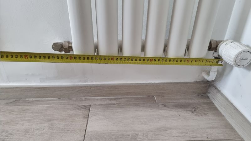

Bonjour à tous,  Je souhaiterais remplacer mon radiateur (180 par 36 cm) par un plus large. En l'occurrence, j'avais pensé à un Acova Fassane vertical hxd 200 051. Le souci étant que je suis débutant en plomberie et qu'il me faut agrandir le réseau actuel pour passer d'un 36 de largeur à un 51.
En sachant que ma largeur de mur est de 65 cm, après je suis à côté d'un meuble. J'avais pensé à agrandir le montage du réseau de plomberie avec du multicouche, sauf que je me demande si je peux le faire sans démonter et donc purger le réseau au global (plus complexe). Voici la photo. Avez vous des consiels ? En vous en remerciant!

Pourquoi du multicouche, alors qu'avec des raccords et un tube de cuivre tu peux déplacer, à ta convenance, tes arrivées et départs.
il te faudra couper les arrivées, départs et circulateur du circuit sur la chaudière.
Vider ton radiateur.
vérifier que l'eau ne coule plus sur ce dernier et réaliser la modif.

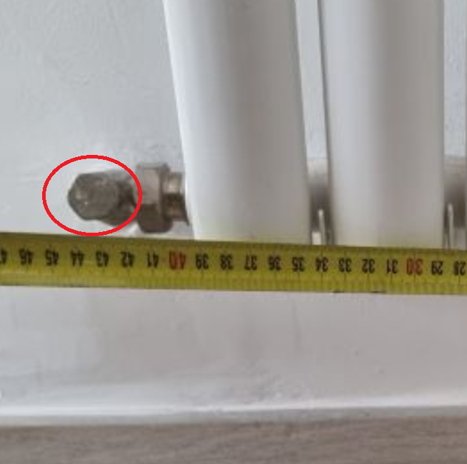

Bonjour, oui, vous pouvez faire cela avec du multicouche, c'est facile, et plus propre que du cuivre. Deviser ce bouchon pour voir s'il y a une vis de fermeture du circuit à l'intérieur !
Il est vrai que le multicouche est a ce jour pas mal.
Mais il faut un appareil a sertir.
Etre certain que c'est bien serti , mon fils a eu des soucis sur du multicouche.
Quant au cuivre pas besoin d'outils spécifique avec des raccords rapides ( olive ou joint).
J'ai monté toute la cabine de douche chez mon beau frère avec ce type de raccords.
De toute manière il y a du cuivre apparent actuellement. Après c'est ton choix.

Bonjour, merci pour ce retour ! Car le multi-couche me semblait plus simple à manipuler, mais je suis ouvert à toute façon de faire. Par quel matériel puis-je faire ça ? (Pardon, je suis devant.) Puis-je les déplacer sans devoir purger l'ensemble du système de la maison, selon vous ? Purger le radiateur n'est pas un souci pour moi, mais si le radiateur est plus large, je vais certainement devoir changer le té de réglage et donc devoir purger l'ensemble de l'eau de la maison, non ?

Bonjour merci pour le retour. Oui je peux couper la sortie d'eau sans souci avec le té via un clé Allen. Le seul truc c'est qu'en mettent mon radiateur plus large je ne sais pas le té va gêner et si je peux le tourner de lautre côté pour le raccorder au radiateur si je choisi une entrée sortie à l'extrémité. Ou autre option à raccord en  H,

Bonjour merci pour votre retour. Jnai vu qu'il y avait aussi un système de multi couche à serrer via clé (une olive à l'intérieur je crois) je voulais m'orienter vers ça pour réduire les coûts.

Je ne connais pas ton installation par contre mon ancienne maison et circuit oui c'est moi qui l'ai réalisé.
Je pouvais déposer un radiateur sans rien faire d'autre .
J'avais aussi mis le radiateur de SDB sur circuit du CE pour avoir du chauffage toute l'année si nécessaire (thermostatique ) et sécher les serviettes.
