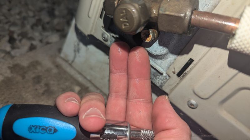

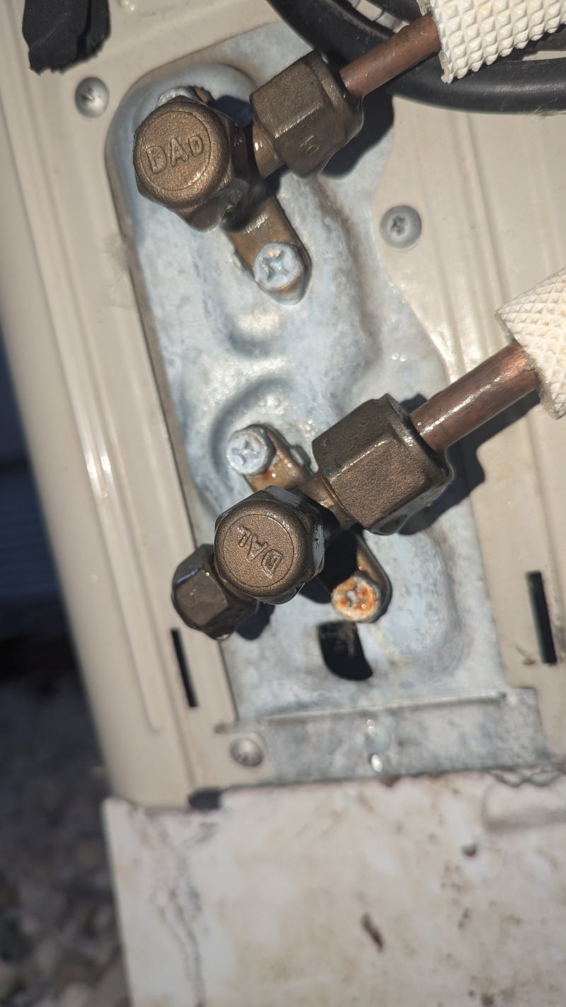

Bonjour. En effet motus306, j'ai démonté le caisson et allumé pour en avoir le cœur net.
C'est à mon avis les tuyaux en cuivre finalement.
On dirait le passage du gaz qui émet des tremblements sur certains tuyaux de cuivre à l'arrière et en dessous du compresseur assez inaudible quand le caisson est retiré avec la machine à nue mais dès que je l'ai remonté, le bruit est revenue. J'ai bien remis les isolants phoniques noirs qui entourent le compresseur. À croire qu'ils filtrent certains bruits mais en augmente la nuisance de d'autres 😁
Donc en effet si ce n'est que le gaz qui circule j en déduis que le bruit n'est pas alarmant
J'ai vu par contre beaucoup d'humidité sur 2 tuyaux de clims. Une vis commence à rouiller. C'est courant ? On peut laisser ainsi sans soucis ?
