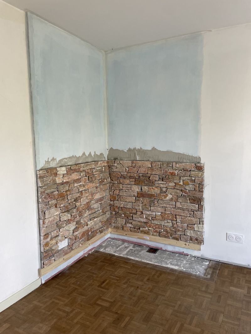

Je suis en train de mettre en place des plaquettes de parement dans mon salon mais une question assez importante que je ne m'étais pas posée me prend soudainement : Est ce que mon placo supportera le poids de ces dernières ?
Concernant le parement, ce sont des plaquettes de 30,5x15,5cm et de 4cm d'épaisseur. Chacune d'elle pèse environ 3kg (80,6 kg au m2 d'après la fiche) et j'ai 1m20 de largeur et 2m40 de hauteur à couvrir. Je compte en mettre de haut en bas et retirant le tasseau et en finissant par mettre du parement. Mais de ce que j'ai cru comprendre, même si les plaquettes sont empilée les unes sur les autres, le poids sera bien appliqué sur le placo et pas du tout vers le sol.

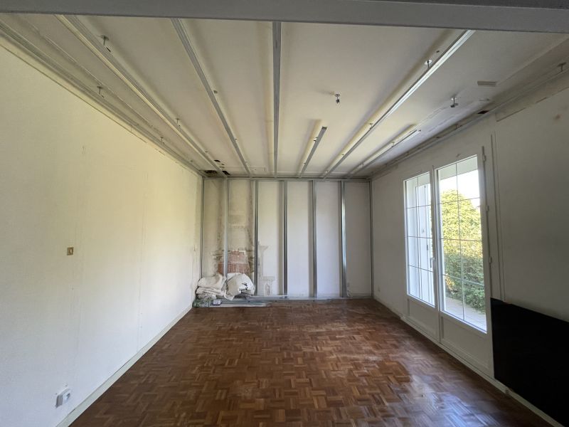

Pour le placo, ce sont des plaques de plâtre BA13 standard 240cmx120xm et de 1,3cm d'épaisseur. Celle de gauche est collée au mur avec du MAP et celle du fond vissé sur un rail (voir 2ème photo).
Est ce qu'il y a un risque avec le poids du parement + celui de la colle (j'ai mis du mortier flex en double encollage) et si oui quelles solutions sont possibles au vu de l'avancement actuel?
Je vous remercie par avance.
Dept : Sarthe
Bonjour, pourquoi ne pas le faire jusqu'en bas ? Le poids du placage se répercute surtout sur le bas, donc si votre parement appuis bien le sol, ou contre des plinthes, il n'y aura pas de problème.
Env. 10 message Sarthe
J'ai commencé un peu plus haut sur un tasseau pour que ce soit à niveau mais comme expliqué dans mon post, je le ferai bien jusqu'en bas.
Cela me rassure en tout cas ! Merci pour votre réponse!
