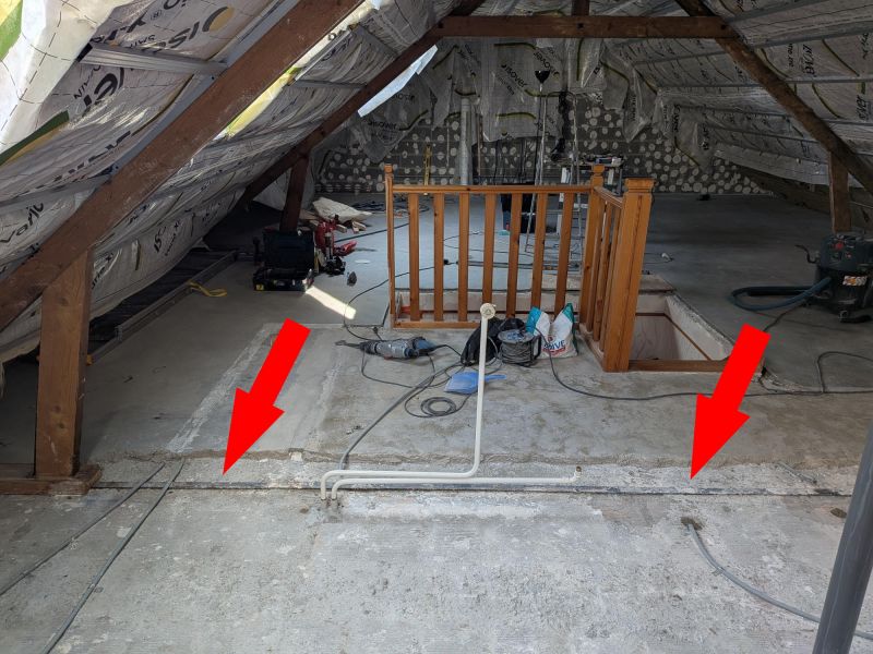

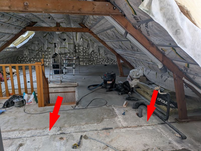

Bonjour à tous !
En retirant la chappe de mes combles, j'ai mis à nu une barre d'acier plate qui relie les deux pans de la ferme.
C'est plus parlant sur les photos.
Sauriez vous quelle est la fonction de cette barre ?
Elle avait fissurer la précédente chappe, j'aimerais bien m'en passer.
Merci à vous !

Attention ce type de barre maintien la structure : ne pas y toucher.
Les deux poutre en V inversé produisent un effort latéral qui tend à ouvrir le V, cet effort est repris par cette barre.
Il serait intéressant de fournir une photo montrant l'état de cette barre et ses points d'ancrage pour une évaluation plus précise.

Si vous vous passez de cette barre, vous vous passerez de la charpente et de la toiture....
Suivant le type de revetement il existe plein de solutions pour recouvrir sans souci

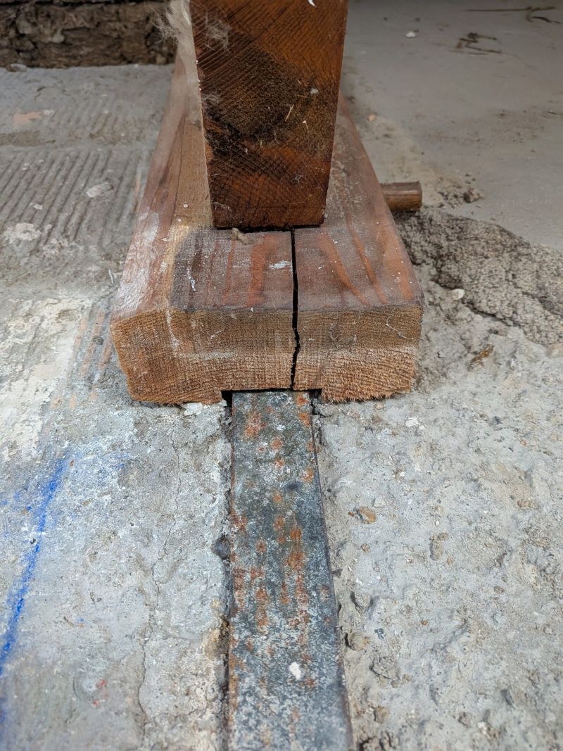

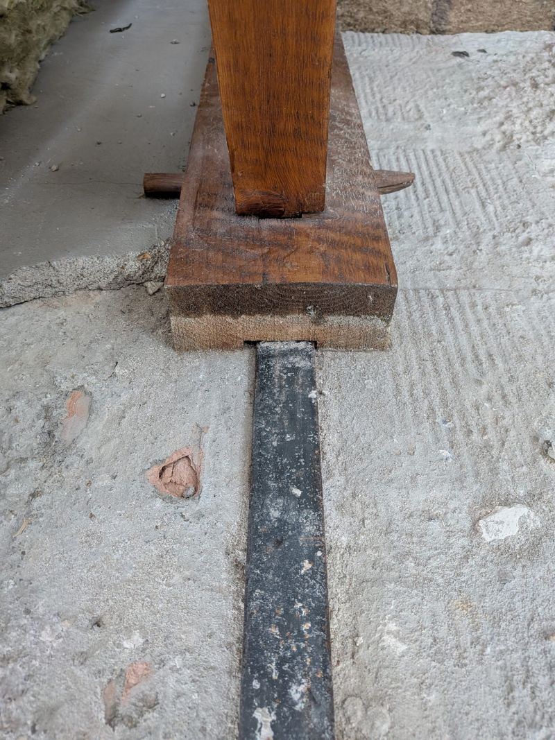

Rendre solidaire la barre (et/ou les semelles) au plancher béton est envisageable ?
Je me rend pas trop compte de l'ordre de grandeur des efforts sur cette barre. En tout cas la barre n'est pas en tension, je peux la soulever de 2 ou 3 cm en son milieu sans difficultés.
Sinon elle me semble en bon état (un peu de rouille de surface par endroit). Elle passe sous les deux semelles donc je ne peux voir où et comment elle est fixée.
Elle est fixe sous et derrière les semelles.
Si elle prend de la tension c est mauvais signe.
Ne la coupez pas en cas de vent elle répartit les efforts et dans tous les cas évite à la charpente de glisser et faire tomber les murs.
Ne la fixez pas sur le plancher qui n est pas du tout prévu pour cela
L ordre de grandeur des forces qui peuvent s exercer est de plusieurs dizaines de tonnes dans lzs cas lzs plus devaforables

Je vais donc ne pas y toucher et essayer de réaliser une chappe la surplombant sans qu'elle ne fissure.
