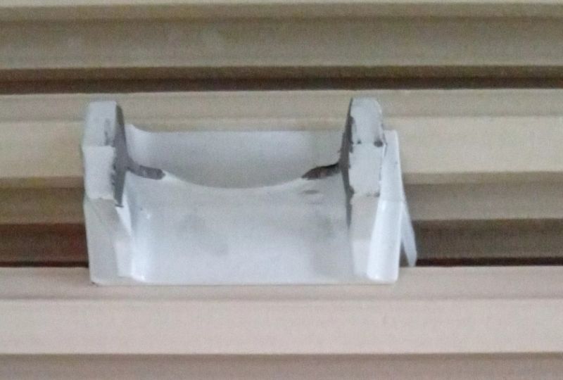

Voilà ma maison, ancienne, ayant été victime d'un incendie, les cloisons briquettes ont été remplacées par des cloisons placo.
Je suis allée voir le chantier après débauche.
Donc les 6 radiateurs fonte, fixés aux briquettes, ont à présent besoin de pieds.
Le souci est que le chauffagiste n'a pas trouvé (ou pris) les bons pieds pour supporter les radiateurs en fonte très lourds (3 à 6 barres d'éléments).
Les radiateurs sont couchés au sol et j'ai vu les pieds retouchés grossièrement, apparemment le "lit" ne correspond pas, même retouché, ce pied ne s'encastre pas bien dans la conduite de base du radiateur.
1° - Ces pieds sont-ils vraiment en fonte pour être retaillés ainsi ?
2° - Est-ce possible et non préjudiciable//poids, de retailler ainsi les pieds qui auront de lourdes charges durant des années et ne seront plus structurellement homogènes ?
Merci d'avance de vos réponses, Hamaika40

Tu peux prendre en photo les radiateurs ? Ne trouvant pas exactement le bon modèle, parfois ça arrive de modifier légèrement les pieds

Bonjour Monsieur,
Ah bon ?
Le M-O, chef de chantier, m'a affirmé qu'il n'y avait que cette solution.
Les renforts bois ne pouvant suffire... il n'en a pas mis !
Les équipes font parties d'un même groupe d'intervention "Alliance-Bâtiment" Soorts-Hossegor (40 150)
Pouvez-vous m'expliquer afin de lui transmettre votre réponse ?
Les radiateurs en fonte peuvent atteindre des poids très, très lourds !!!
Ils ne sont pas encore posés.
Pouvez-vous répondre à ma question des pieds meulés et non ajustés à la base de radiateur :
Sont-ils efficients et réglementaires puisque meulés, sont-ils tjrs compacts  ?
Il est probable qu'on ne puissent pas retourner en arrière !
Merci d'avance de votre réponse. Hamaika40

Suite du 1er message :
Je vais prendre en photo les radiateurs....
D'un autre côté 2 radiateurs étant hs, j'en ai fait venir 2 rénovés (et garantis) de RadiaStyl et là je vois que les pieds correspondent bien à la base de radiateur....
Dept : Landes
Si on me donne le choix, je préfère effectivement mettre des pieds, mais avec du bois bien épais et si il faut vissé dans la maçonnerie. Mais là nous n'avons pas les détails, poids, dimensions.. là ils ne sont que légèrement modifié non? Ça ne me choque pas
