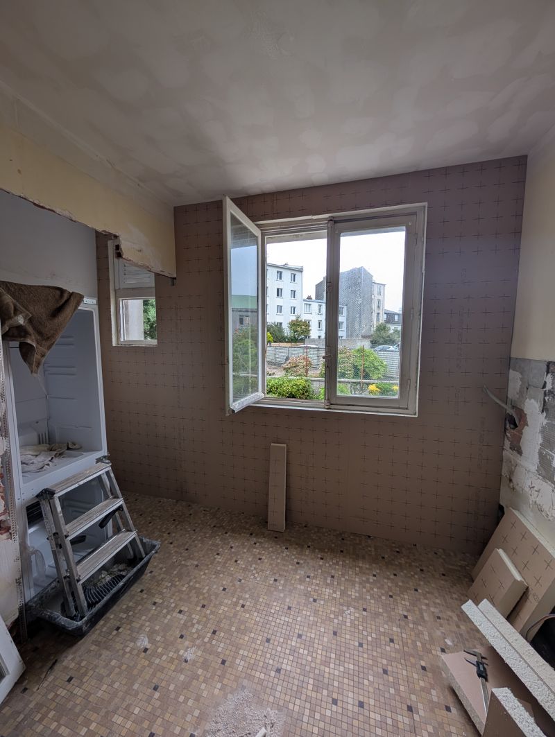

Nous renovons un appartement de 1970. Nous allons faire changer les fenetres par un pro, ce dernier nous explique qu il n est pas possible de poser la fenetre plan par rapport a la nouvelle isolation qui se définit comme suit : 56mm plaques PU, puis ossature metallique 48mm et ba13.
Si je renforce mon ossature en partie pas de la maçonnerie, est il vraiment impossible d y acceuillir une fenetre ?
Le probleme si c est plan par rapport au mur d origine c est l isolation qui est mal finie du coup.

Le problème, c'est que tu t'y prends à l'envers
Il faut poser la fenêtre avant l'isolation en calculant l’épaisseur nécessaire de la fenêtre + tapée en fonction de l'épaisseur totale; ici environ 120 mmm.

vous êtes en réno :
à mon avis le problème vient du fait que maintenant le rejingot n'est plus adapté
et qu'il faudrait le changer si on veut une fenêtre en applique

Merci pr vos retours, finalement je reste dans l idee initiale cad fenetre plan par rapport au mur d origine car je dois avancer (compagne pressée). Pour l espacement j ai mis 20mm de plus par rapport a la maconnerie pour les montants. Pour les rails haut et bas, si je mets aussi 20mm, on est dans les clous ? Le menuisier me dit que oui. Les fenetres seront posées en mars 2026, c est du ''sur mesure''... On est dans la future cusisine, je vais pas attendre 7 mois sans avancer sur la cuisine donc voila pourquoi une fois que je suis sûr pr ces fameux 20mm, je fonce. ?

désolé, mais du mal à comprendre :
la nouvelle fenêtre sera posée au même emplacement que l'ancienne, et vous ferez un retour
placo pour l'épaisseur de l'isolation; c'est ça ?
Cdt
Oui c est exactement ca. Actuellement j ai laissé un peu de pu ressortir mais un coup de scie multifonction je pourrai élargir même si la les montants verticaux sont décalés de 20mm par rapport a l ouverture. Je voulais savoir si pr le haut et le bas faire la même chose etait correcte. Il n y aura pas de fenetre plan par rapport a l isolation finalement car pas d appui meme si je faisais un renfort en ossature métallique... Pr 12mm en tt c est un peu frustrant mais tant pis. Donc oui retour placo au final.
