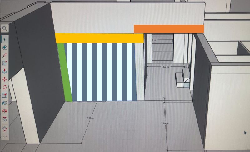

Dans le cadre de l’achat d’une maison, nous envisageons différents travaux, dont une ouverture en sous-œuvre dans le salon.
Je me permets donc d’interpeller les membres ayant des compétences techniques sur ce point précis d’ouverture, afin d’avoir votre avis :

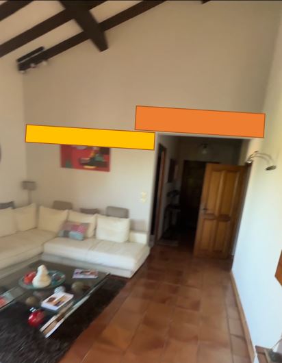

Le mur concerné est en agglos de 20 cm d’épaisseur, toute hauteur (jusqu’au rampant/toiture) – voir photo*.
Il semble supporter deux pannes de toiture (mur intermédiaire) et est posé sur un vide sanitaire.
Actuellement, le couloir est ouvert grâce à un linteau (orange) qui repose sur un autre linteau perpendiculaire (à droite sur la photo).
Je souhaite ouvrir la partie en hachurée en bleu à minima.
J’imagine qu’à cause de cette configuration, je ne pourrai pas ouvrir sur toute la largeur et qu’il faudra conserver au minimum un poteau intermédiaire.
Si je veux aligner ces deux linteaux, devrai je obligatoirement garder un poteau intermédiaire d’au moins 2 × 30 cm ?
Est-il possible, selon vous, de superposer les deux linteaux (jaune et orange) pour ne conserver qu’un seul poteau de 30 cm (voir plan SketchUp) ?
Je suppose que je ne pourrai pas me passer du jambage de gauche. Ou un supportage par fer sur console pourrait-il être envisagé ?
L’objectif est surtout d’affiner un peu le projet.
Bien entendu, un maçon passera une fois l’acquisition finalisée, et je consulterai un bureau d’études structure si nécessaire.
