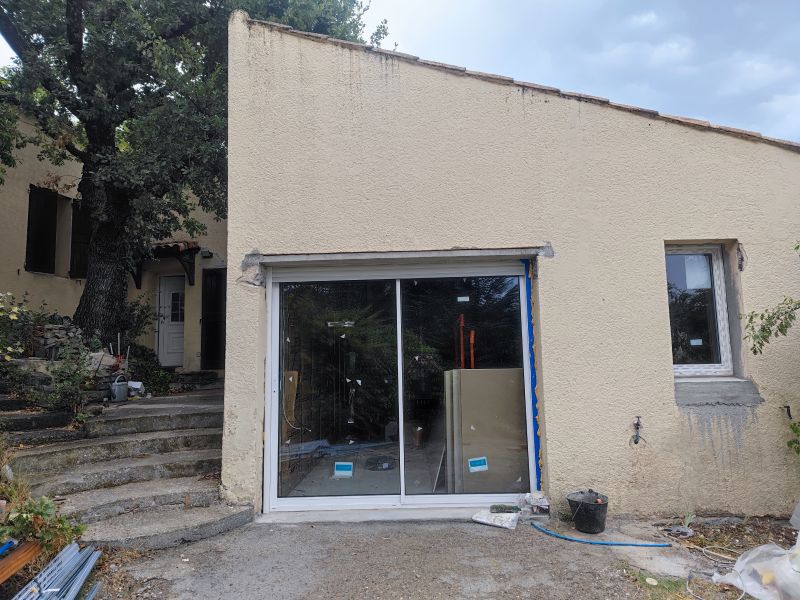

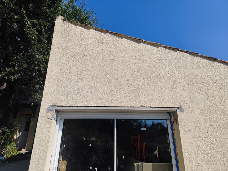

Lors de travaux pour la pose d’une baie vitrée (2,40 m de large), l’artisan a retiré le linteau existant pour le remplacer par un simple prélinteau (env. 20 cm de large, 5,5 cm d’épaisseur), sans m’en informer ni demander mon accord.
Mes constatations de cotes :
Sol → haut du prélinteau : 2,22 m
Hauteur au-dessus du prélinteau jusqu’à la base de toiture :
Point haut : ≈  2,20 m
Point bas : ≈ 1,50
D’après les fiches fabricants et les DTU, un prélinteau n’est pas un élément porteur : il sert de coffrage perdu/parement et doit être associé à un vrai linteau (béton armé dimensionné ou acier type IPN/HEB). Ici, il est utilisé seul sous un mur de 22 cm avec la toiture au-dessus, ce qui me semble non conforme (DTU 20.1 – maçonnerie, dimensionnement selon Eurocode 2 pour un linteau BA).
Ma question :
Confirmez-vous qu’un prélinteau seul ne peut pas reprendre ces charges ?
Voici deux photos

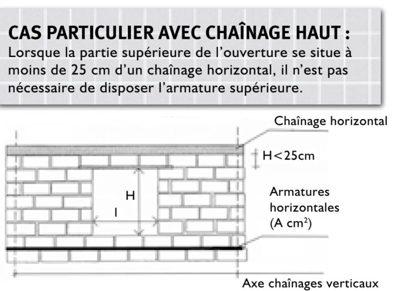

Une photo pour illustrer la pose vos mieux que mille mots.
En gros, s'il n'y a pas de ceinture ou linteau armé à moins de 25cm c'est instable.
Rector, KP1, Fabemi.
Trois fabricants sérieux avec plein d'explication.
