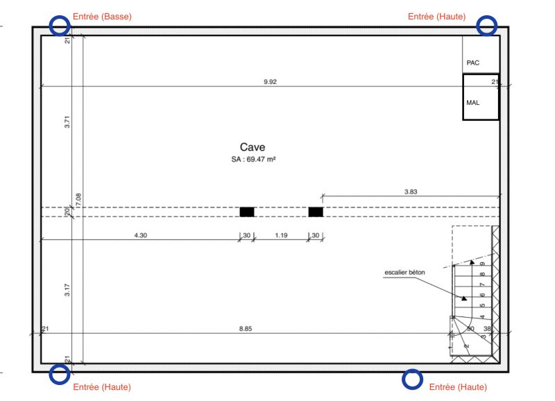

Je me permets de venir vers vous afin d'avoir quelques conseils sur l'installation d'une VMC dans mon sous-sol.
Avec ma compagne, nous avons fait construire notre maison avec un sous-sol. Ce dernier est de catégorie 2, et aujourd'hui nous ne souhaitons pas en faire des pièces habitables. Nous souhaitons principalement nous en servir pour faire du stockage et buanderie. Et pourquoi pas améliorer aussi un peu la "déco" parce que le parpaing et béton brut, rend pas vraiment le lieu très accueillant.
Cependant, le taux d'humidité y est très élevé et pour le moment nous limitons fortement ce que nous y stockons de peur que cela finisse par s'abîmer.
Je souhaite donc améliorer cela afin que nous puissions nous en servir comme espace de stockage sans que l'humidité soit une source de stress et de tracas. Je souhaite y aller par étape, petit à petit pour améliorer la situation, et si possible éviter de sortir dès le départ la grosse artillerie.
La première chose que je souhaite faire c'est d'abord améliorer la ventilation et le renouvellement de l'air. Et pour cela, j'envisageais de faire installer une VMC au sous-sol. Nous n'avons pas prévu de passage pour faire passer une gaine depuis les combles où se situe déjà celle pour la partie habitable de la maison. Je pensais donc mettre un modèle plat qui pourrait s'accrocher au mur.
Pour la partie technique, le sous-sol fait 70m2 avec une hauteur sous-plafond de 2m20, en parpaing. Sol en béton brut, avec un film polyane en dessous. Le constructeur a effectué 4 ouvertures à chaque extrémité de 100mm en partie haute des murs. Il y a drain périphériques au droit des 3 murs sur les 4 de la maison (le 4eme étant en limite de propriété) et les murs sont enduits de imperfond. Le sous-sol n'a pas d'ouverture vers l'extérieur.
Quand nous avons récupéré les clefs, en 2024, nous avions beaucoup de condensation sur les poutrelles et hourdis. Nous avons donc installé 2 petits extracteurs sur 2 des 4 sorties, et avons placé un conduit PVC sur une des sorties pour que cela devienne une sortie basse. Cela nous a permis de faire disparaître la condensation mais ne permet pas de faire descendre l'humidité plus que ça.
Je souhaite donc avoir votre avis sur les points suivants:
  • Où devrais-je placer les bouches d'extraction de la VMC?
  • Puis-je utiliser une des 4 sorties pour faire l'évacuation de la VMC? Ou bien devrais-je en créer une 5eme et garder les 4 pour faire entrer l'air?
  • Devrais-je convertir les autres entrées haute en entrées basses?
  • Est-ce que le diamètre des entrées est suffisant compte tenu du volume du sous-sol?
Je vous joins un plan du sous-sol avec 2-3 indications.
Je vous remercie pour votre aide.

Je ne suis pas spécialiste pense que l'entrée basse pourrait servir à l'extraction, et qu'avec un tel volume et niveau d'humidité, il faudrait au moins 600 m3/h, pour avoir 4 volume / heure
Ce genre de ventilation
https://www.france-ventilation.com/fr/produit/aldes-groupe-v[...]ir-max-600-m3-h-pour-g/
relié à la sortie, sans réseau pour l'extraction.

Je me demande si au contraire je ne devrais pas laisser la sortie basse libre pour faire entrée l'air? J'avais cru comprendre que cela permet de faire circuler l'air neuf du bas vers le haut.
Concernant le volume a extraire, est-ce que vous pensez qu'il faudra en permanence l'équivalent de 4 fois le volume d'air? Ou bien ce sera surtout dans un premier temps, le temps de faire baisser le taux d'humidité et ensuite un débit d'extraction plus faible conviendra?
Initialement je pensais partir sur une VMC Simple Flux hygro, et pas forcement un modèle qui peut extraire autant de volume.

Je suis d'accord. Le sous-sol étant naturellement plus frais que l'extérieur, ni chauffé, ni isolé, et que je ventile l'humidité sera fortement influencé par l'air extérieur. Et pendant les périodes chaudes, notamment en été, je risque de ramener de l'humidité de l'extérieur et avoir l'effet inverse.
Il faudrait surement dans ce cas apporter des solutions complémentaire pour essayer d'atténuer le problème pendant ces périodes.
Aujourd'hui mon sous-sol est brut, c'est à dire dalle au sol en béton et mur en parpaing nus, qui malheureusement, absorbe très facilement l'humidité ambiante et la relâche très certainement aussi. J'envisage dans un futur de mettre quelque chose sur les murs, bien entendu dans l'idéal d'imputrescible et respirant (par exemple les plaques de silicate de calcium de chez Skamo).
Je peux aussi envisager de mettre un déshumidificateur en appoint lors des piques d'humidité. Je ne suis pas fan car je trouve ça très énèrgivore mais si il est possible de le configurer pour qu'il ne se déclenche que quand la situation devient critique, ça peut être envisagé.
Quoi qu'il en soit, je voudrais déjà au moins commencer par la ventilation. Ca me permettrait de mieux faire circuler l'air dans le sous-sol. J'ai l'impression qu'il stagne beaucoup dans le sous-sol et explique ce taux d'humidité élevé. Car autrement, je ne vois pas ce qu'il explique, en tout cas, je ne vois pas de traces d'infiltration d'eau où que ce soit, ni de remonté capillaire.
Je n'ai en tout cas aujourd'hui pas trop d'idée ou placer les bouches d'extraction de la VMC si je pars sur cette solution. Devrais-je la mettre dans un coin de la pièce étant donné que c'est un rectangle et laisser les 3 autres entrées amené l'air vers cette bouche en espérant que cela fasse brasser l'air dans toute la pièce.
Sinon je me pose une autre question qui serait d'avant de partir sur une VMC re-tenter avec un extracteur d'air, mais cette fois un modèle bien plus puissant et avec un détecteur d'humidité. Je pensais à ce modèle par exemple: https://www.solerpalau.com/fr-fr/vmp-aerateurs-silent-dual-2618-serie/. Le modèle le plus gros peut extraire de 100-235m3.
Qu'en pensez-vous?
