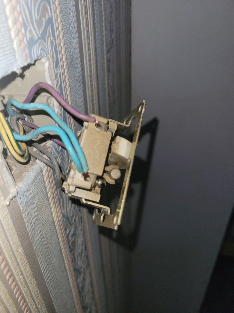

Je viens vous demander si quelqu'un sait comment connecter ce genre d'interrupteur avec un voyant lumineux de la marque Debflex.
Voici me branchement avec l'interrupteur d'origine

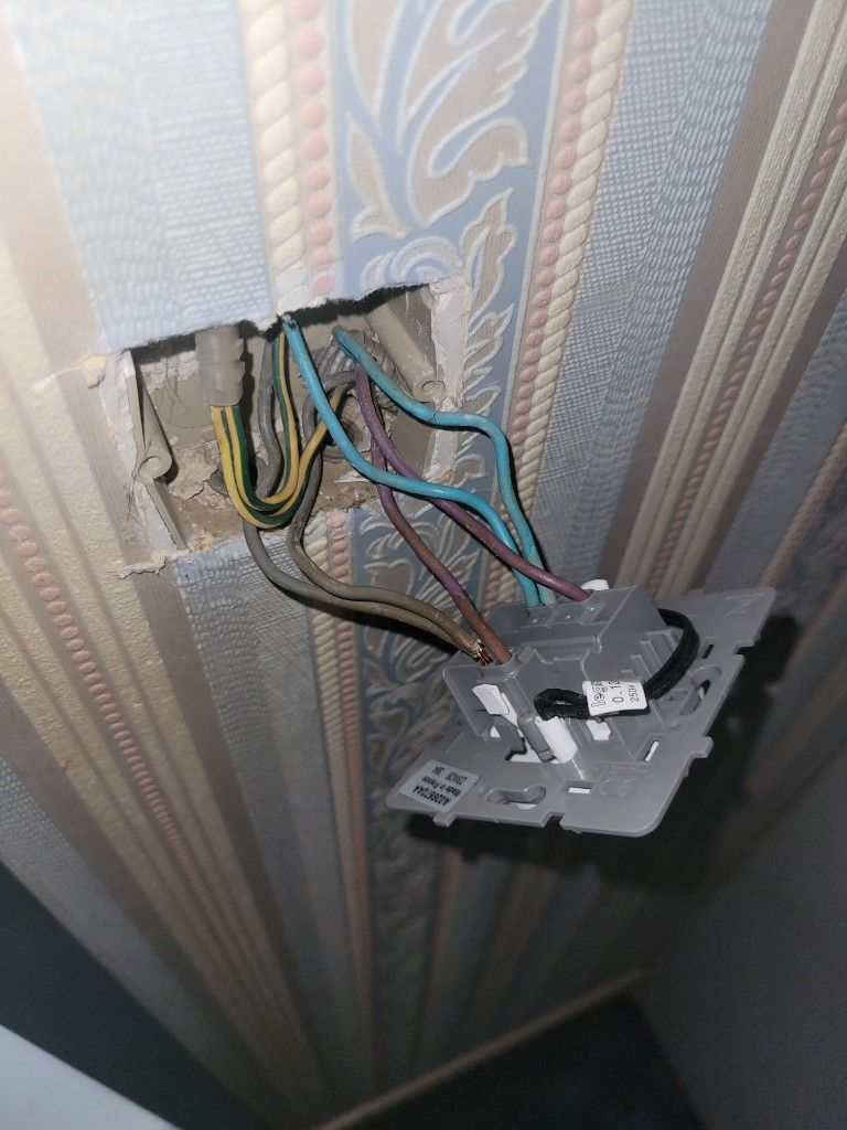

Et voici le branchement que j'ai fait avec l'interrupteur Debflex, et cela fait disjoncter...
Pouvez-vous m'éclairer 😉🙂 ?
Merci pour votre aide.

C'est sûr fait comme cela, ça pète !
Vous mettez les gris en L, un des violets, peu importe lequel, en 1.
L'autre violet en 2.
Les bleus sur deux des entrées d'un WAGO à 3 entrées.
Le voyant : un fil en L avec les gris et l'autre fil sur la troisième entrée du WAGO avec les bleus.
On ne sait pas si dans cette configuration le voyant est "lumineux" ou "témoin"
-lumineux = voyant allumé en permanence
-témoin = voyant allumé ou éteint comme la lampe

Bonsoir Hexa, merci pour votre réponse.
Alors effectivement, c'est un témoin de lumière allumée ou éteinte.
J'ai une dernière question, suis-je obligé de rajouter un WAGO ?
Ne puis-je pas tout brancher sur l'interrupteur puisque j'ai 6 possibilités !??
Merci à vous
Dept : Val De Marne
C'est donc un voyant "témoin", les gris sont des retours lampes .
Avec ce modèle d'interrupteur, sans borne de neutre, il n'y a pas d'autre possibilité de faire autrement que comme je l'ai dit précédemment.
Sauf à mettre un interrupteur "voyant témoin" dans une autre marque.
Si vous n'avez pas de Wago, vous pouvez le remplacer par un domino qui relie les bleus et une borne du voyant.

Bonjour Hexa et encore mille merci pour vos lumières.
Eurêka, c'est tout bon.
