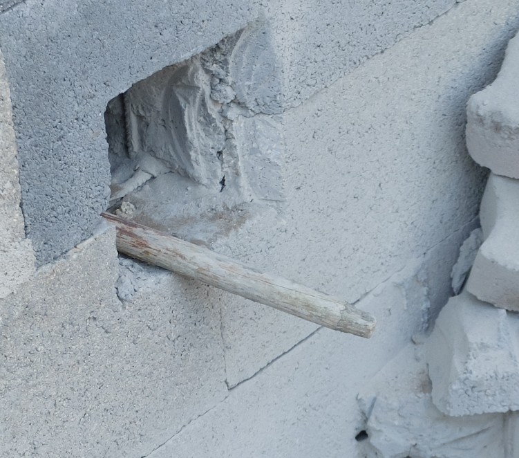

J'ai un mur de parpaing rempli de béton.
J'y aperçois aussi des fers.
J'ai mis 1h bonne heure à retirer un parpaing au perforateur + masse et burins.
Il s'agit d'un mur qui est sous une terrasse en bois : je ne peux m'y tenir debout.
J'ai l'impression qu'un burineur électrique pourrait être le bon outil.
J'en ai vu de 5kg, 8kg, 11kg
Quel est votre conseil ?
Merci d'avance

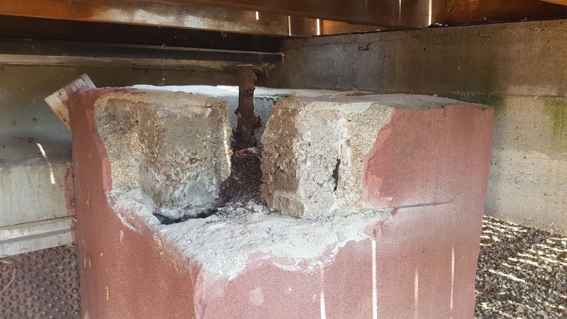

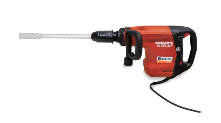

Bonjour, pour le poids, je ne sais pas mais perso j'avais loué un Hilti 20 joules pour détruire 2 piliers en béton et cela a pris moins d'une heure !
Il faut au moins un engin qui a une force de frappe supérieure à 10 joules.
Photo de celui que j'avais loué :
