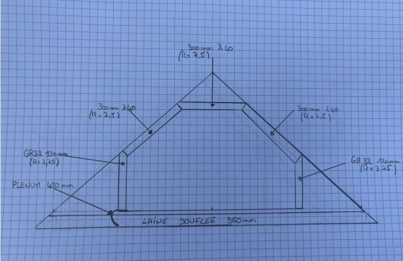

Nous avons acheté une maison avec un étage très mal isolé. Après un an de vie, le constat : très grande consommation d’électricité en hiver (chauffage : Clim réversible) et des températures excessives l’été (près de 35 degrés lors des dernières canicules).
Pas d’écran sous toiture, une étanchéité à l’air inexistante.
L’ancien propriétaire nous avait informé de l’isolation à l’étage, et nous avions prévu de tout refaire.
Voici ce qui avait été fait :
Plafond : 300 mm de laine de verre en simple (lambda 40, R de 7,5)
Rampant : la même chose que le plafond (et oui, du lambda 40 en rampant…)
Pied droit : 120 mm de laine de verre GR32
Pas de pare vapeur.
Étage sur plancher OSB, avec dans le plénum (d’environ 45cm) de la laine minérale soufflée (35mm d’épaisseur)
Voici un croquis pour mieux comprendre :

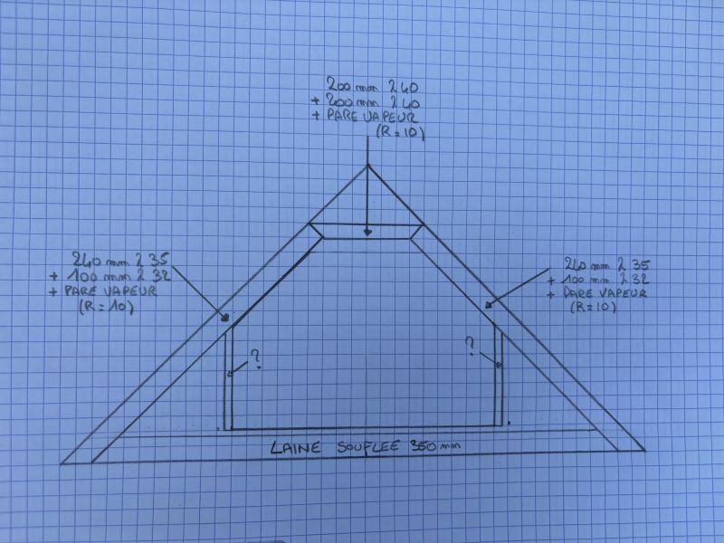

Je souhaite donc tout reprendre, en faisant :
• plafond : deux couches croisées de 200mm en lambda 40 (R=10)
• Rampant : deux couches croisées avec 240mm en lambda 35 et 100mm de GR32 (R=10)
• Pignon : GR32 en 120mm (R=3,75)
• Pare vapeur sur la totalité (rampant + pignon)
J’ai plusieurs questions :
1. Pour l’isolation du rampant, dois-je aller jusqu’à la pane sablière ? Si oui, pour le pare-vapeur également ?
2. Dans le cas où je vais jusqu’à la pane sablière pour l’isolation des rampants, faut-il une isolation, même légère au niveau des pieds droits ?
ça donnerai cela :

Oui isolation jusqu'à la sablière cela évite les ponts thermique, ainsi que le pare vapeur. Pas nécessaire d'isoler les parties basses
Par contre il serait plus que intéressant d'envisage de la laine de bois dans les combles

Si je n'isole pas les pieds droits, je vais donc chauffer inutilement une partie que je n'utiliserai pas ?
Merci pour le conseil sur la fibre de bois.
Il faudrait que je parte sur quelle épaisseur ? Quel produit ? En double couche également ?
Merci d'avance.
Bénoni
Dept : Cher
vous comptez faire des placards dans les 'triangles' de chaque coté ?
là ou il y a un '?' vous pouvez mettre un R=3
Cdt
Isolation en laine de bois type steico lex f 036 en 360 mm (2 ou 3 couches adaptée aux sections de la charpente) sur l'intégralité des rampants.
Possibilité de mettre la 1ere couche entre chevrons en laine de roche si pas de pare-pluie ils ont des produits bien adaptés chez rockwool.

non je ne souhaite pas faire de placards dans les triangles.
si j’ai bien compris :
Isolation en rampant jusqu’à la sablière + un isolant pied droit R=3 ?
Si oui, le pare-vapeur je le fais redescendre sur le pied droit ?

<si oui, le pare-vapeur je le fais redescendre sur le pied droit ? >
a mon avis ça risque d'être un peu compliqué car le PV doit être
positionné coté chaud.

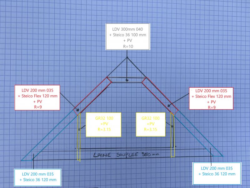

j’ai donc modifié mon croquis :
- Plafond (gris dans mon croquis) : Ldv 300mm 40 + Steico 036 100mm + PV soit R de 10
- Rampant (rouge dans mon croquis) : LDV 200mm 35 + Steico 036 120mm + PV soit R de 9
- Rampant dans les triangles (bleu dans mon croquis) : LDV 200mm 35 + Steico 36 120mm soit R de 9
- Pieds droits (jaune dans mon croquis) : LDV 100mm GR32 + PV soit R de 3,15
Est ce que ça vous parait correct ?
Merci d’avance.
Benoni
Dept : Cher
Pour moi cela parait correct.
