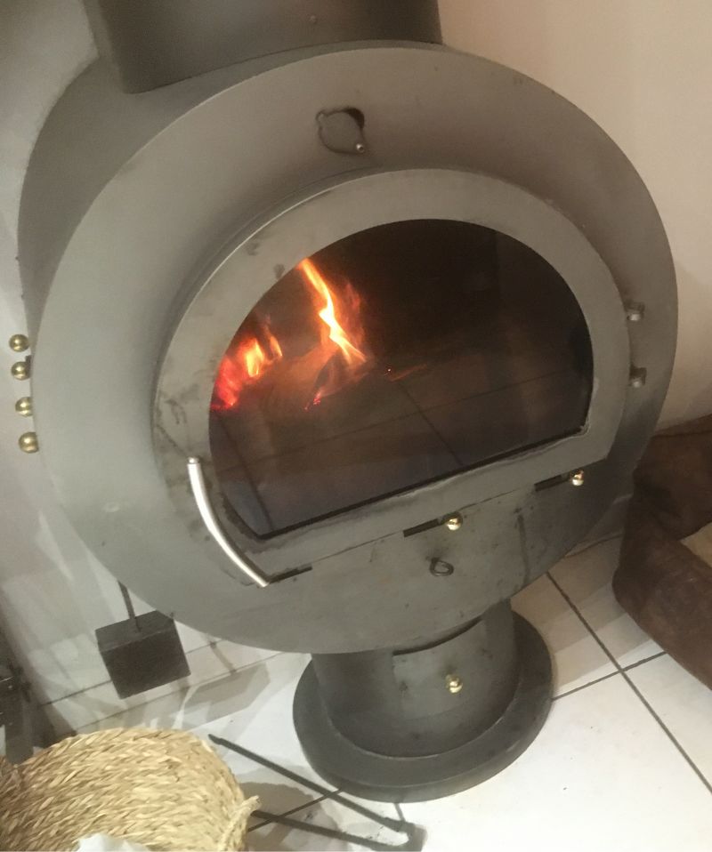

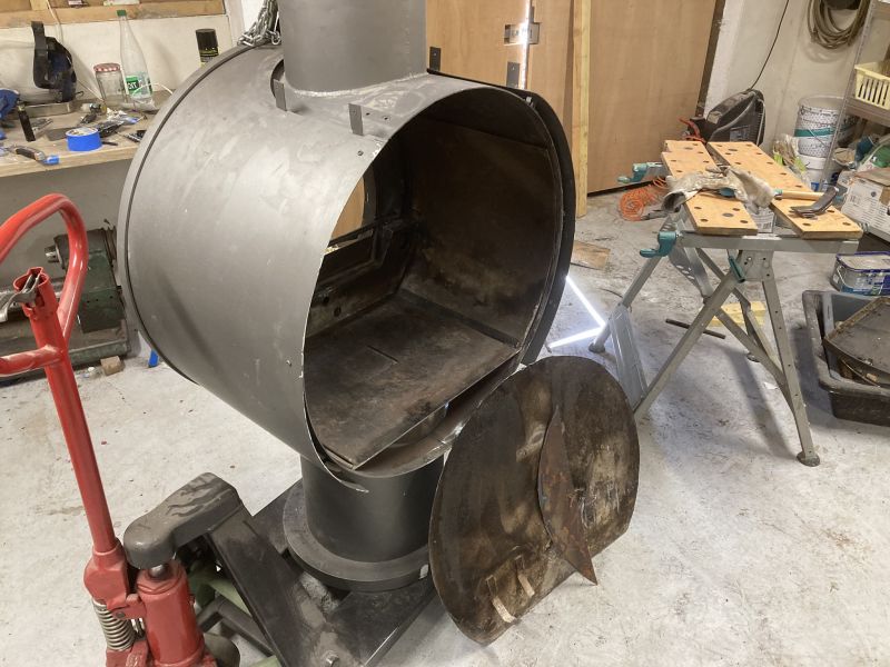

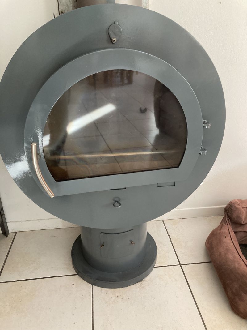

J'ai fais un lifting à mon vieux Poele France Turbo qui était dans la maison lorsque je l'ai achetée.
Le fond était fissuré, les accroches pour les tuyaux de ventilation à bout de souffle, et la peinture accusait son age.
Avant:
Pendant:
Après (pas tout a fait fini):

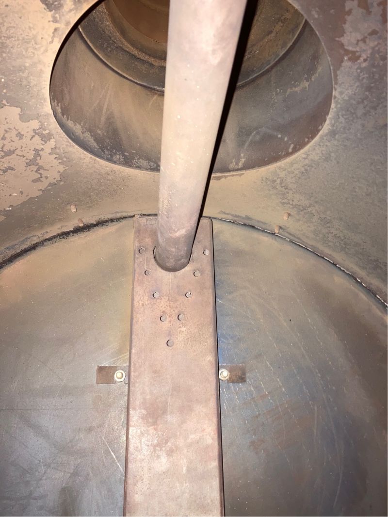

Il me manque néanmoins un élément dans ce poele qui n'a jamais été là: Le ramoneur appelle ça la bavette, apparemment l'appellation officielle est déflecteur.
Ca s'accroche en haut du foyer sur le mien et c'est une tôle cintrée qui s'enlève pour le ramonage.
J'aimerais la refabriquer, mais malheureusement je n'ai aucune idée des dimensions de la dite bavette. Je sais qu'elle existe car je suis tombé un jour par hasard sur un vieux catalogue France turbo avec un schema (sur lequel je n'ai jamais pu remettre la main).
Si par hasard quelqu'un aurait le même et pourrais me prendre un photo, voir des mesures, ce serait super.

J'ai l'impression que c'est le même que cette annonce
https://www.leboncoin.fr/ad/bricolage/2984721508
Tu as contacté le fabricant ?
Env. 10 message Loire
Oui, c'est bien celui là. Il y a (enfin avait) la photo kivabien. C'est finalement beaucoup plus petit que ce que je pensais.
