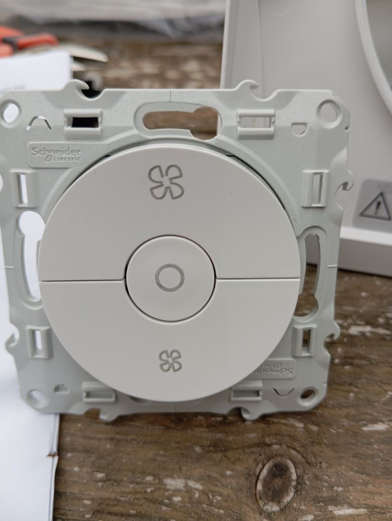

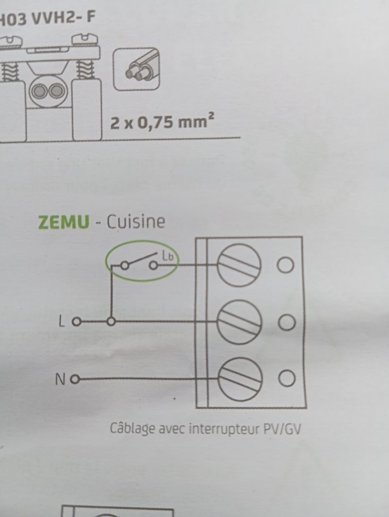

Bonjour, bonsoir tout le monde.
Je cherche une bonne âme qui aura la patience de m'expliquer comment raccorder mon interrupteur à mon extracteur.
Je me suis renseigné et ce que j'ai vu sur la toile me laisse avec plein de noeuds dans la tête. Pour résumer j'aurais effectué un branchement qui ne serai pas bon.
Je suis novice alors je ne comprends pas le schéma avec l'interrupteur que j'ai choisi.
Voici les photos ça sera plus parlant.
Merci d'avance pour la personne qui prendra le temps de m'expliquer.

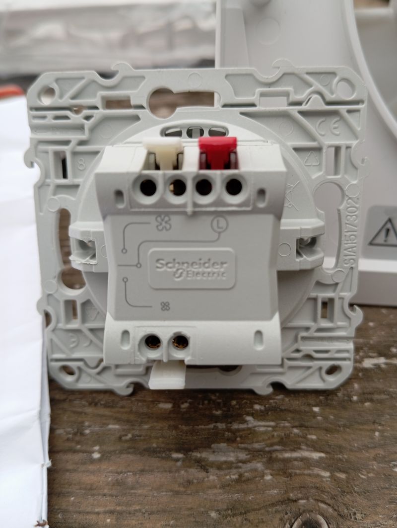

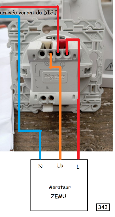

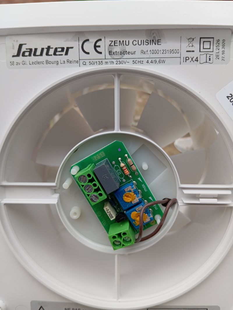

L'idée, c'est d'envoyer une tension 220v sur la borne Lb pour déclencher la grande vitesse. Autrement dit, vous n'allez utiliser que la position "forte" de votre interrupteur. Lorsqu'il sera sur la position "faible", l'interrupteur sera ouvert et donc il n'y aura aucune tension sur la borne Lb.
Concrètement :
- vous reliez un fil entre la borne rouge de l'interrupteur et la borne L de l'extracteur sur laquelle arrive la phase.
- vous reliez un fil entre la borne blanche de l'interrupteur (celle juste à côté de la rouge) et la borne Lb.
Et en image ça donne ceci :
