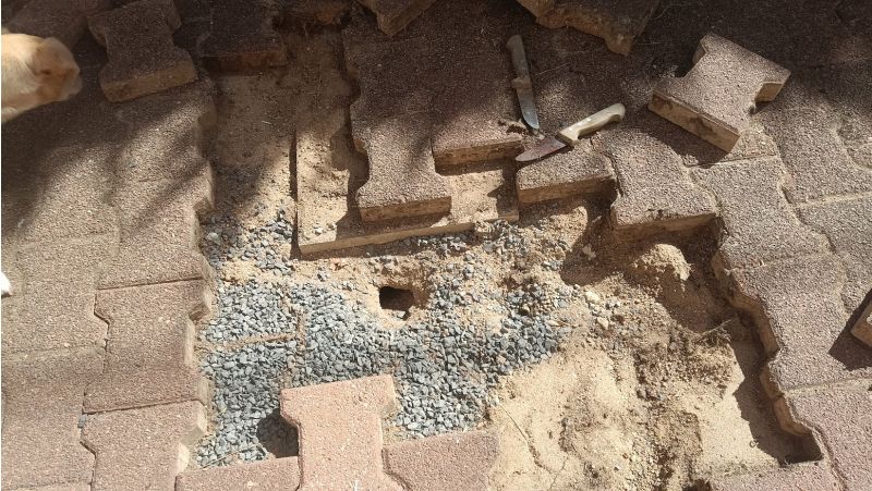

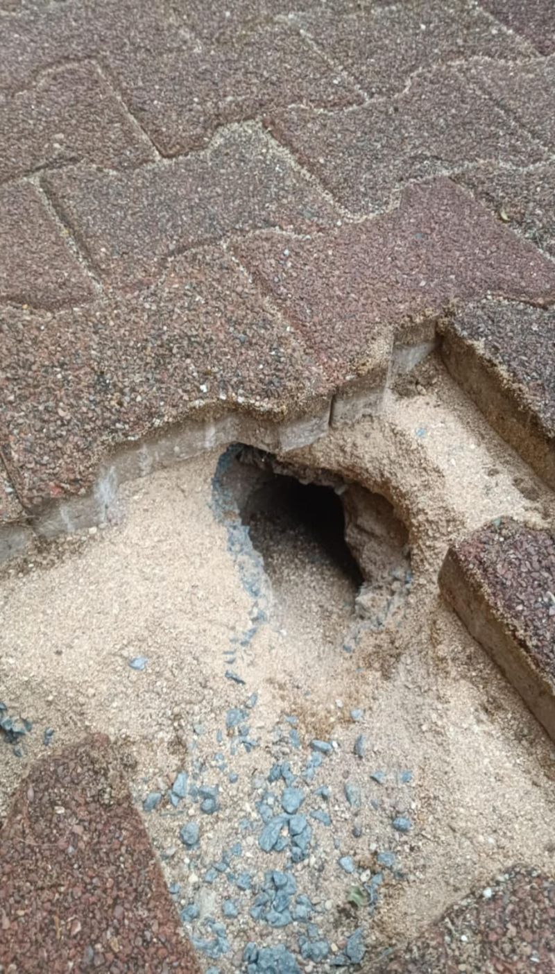

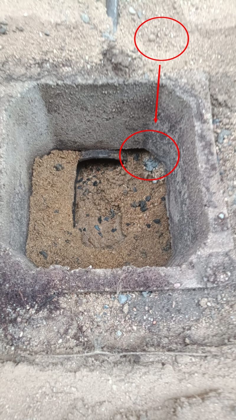

Nous avons acheté une maison il y a un an et demi, avec des pavés autobloquants entre un mur et une haie. Outre le fait que les racines ont tendance à soulever les pavés par endroit, nous sommes confrontés à un souci d'affaissement de 2-3 pavés. Après retrait des pavés et examen de la situation, nous avons constaté un trou, mais aussi une dalle 30x30 qui, après retrait, donne sur un regard d'évacuation d'eaux usées. Voir photos (sur la 3ème, celle du regard, le trou a été rebouché préalablement, mais cela correspond au cercle rouge au dessus du pavé, avec sable et gravier qui rejoint le regard à hauteur de l'autre cercle rouge)
Nous comprenons mieux pourquoi, il y a quelques semaines, la canalisation était bouchée, avec intervention d'un professionnel qui a retiré plein de sable et de graviers, sans savoir que ce regard existait (il a utilisé un autre regard, plus éloigné).
Bref, selon moi, le sable et les graviers, sous les pavés, rejoignent le regard d'évacuation des eaux usés car le regard est abimé ou a été mal conçu.
Quelle solution envisager ? Il faudrait à la fois réussir à maintenir les pavés en place, sans qu'ils s'affaissent, tout en empêchant évidemment la "couche" sous les pavés de rejoindre la canalisation. Faut-il envisager de refaire le regard pour qu'il n'y ait plus de passage de sable ? Tout simplement placer du ciment près des brèches pour améliorer l'étanchéité ?

Le regard n'a semble-t-il pas été posé sur une base bétonnée et donc n'est pas étanche surtout au ruissellement des eaux. Vérifier que cet élément de regard n'est pas unique.. !! Il devrait reposer sur un autre élément en dessous.

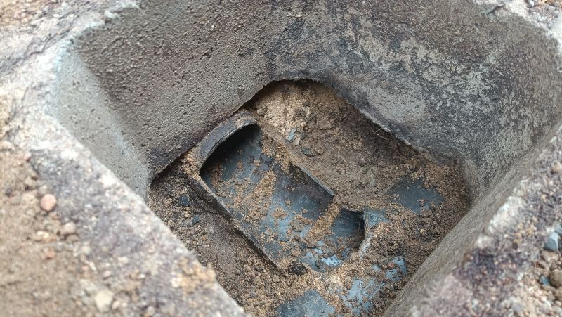

Comment vérifier que le regard repose sur autre chose ? De toute évidence, l'installation a été faite il y a pas mal d'années mais un peu n'importe comment, le simple concept de la dalle posée sous les pavés me laisse perplexe... Si je n'avais pas retirer les pavés je n'aurais pas su qu'il y avait cette dalle et pas su qu'il y avait un regard.
Il faut nettoyer le sable et creuser un peu dans le regard, vous saurez tout ou presque..si le tuyau PVC est posé à ras de sol ou s'il y a un écart entre le ras du regard et le bas du tuyau PVC.

J'avais tout nettoyé hier, et une partie du sable est revenu dans la nuit. Je vais nettoyer à nouveau. Il m'a semblé hier que le tuyau était au ras du sol, mais j'avoue ne pas y avoir prêté beaucoup attention.

J'ai essayé de nettoyer. Il reste pas mal de terre bien dure de chaque côté de la canalisation. J'hésite à gratter en profondeur, de peur d'abîmer davantage plus que de résoudre le problème.  En tout cas aucun doute, le sable sec et fraîchement remis sous les pavés hier se retrouve dans l'angle du regard.
Un copain, qui bosse dans l'assainissement, me dit qu'il faut mettre du ciment pour étanchéifier, mais est-ce réalisable ?
Oui tout à fait, il vous faut boucher toute cette partie entre le sol et les montants du regard. Ainsi que le sol, sans obturer la partie du tuyau éventré.

Donc si je résume, il faudrait réussir à nettoyer gratter retirer toute la terre de chaque côté de la canalisation, cimenter de chaque côté et ensuite cimenter sur les espaces par lesquels le sable c'est cool actuellement, de façon à avoir quelque chose de totalement étanche.
J'ai bien résumé ?
Merci encore et très bonne journée à vous
Exact. On ne parlera pas de celui qu'il l'a posé..!!!!

L'essentiel c'est de stopper l 'eau et le sable. Faire une chape de 2 cms suffira au sol ras le tuyau ouvert, même si ce n'est pas très plat.. et bien calfeutrer dessous les montants du regard. Si lorsque c'est sec, vous décelez un petit affaissement, rejointez ( ciment ou silicone maçonnerie).
