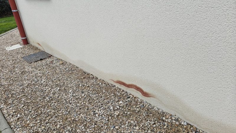

Un expert en recherche de fuite est passé chez moi vendredi.
Il a mis du colorant de traçage dans les éviers et la baignoire et il y a détecté une fuite au niveau de la baignoire.
Le souci, c'est que, quelques quelques heures après, le colorant s'est infiltré sur ma façade, ça me fait plusieurs grosses traces rouges.
Savez-vous si cela se nettoie ?
A l'eau ça ne part pas.
De plus, je crains que ce dégât des eaux ait abimé mon isolant
Merci !

Bonjour, pas de choix que de repeindre car infiltration dans le mur et non juste en surface.

La fluoresine se dégrade aux UV et donc va progressivement disparaître. On peut rincer au jet pour accélérer un peu ou projeter un peu de vinaigre blanc
A mon avis ne rien faire et attendre quelques semaines est la meilleure solution

Super merci CATERHAM, c'est rassurant. L'expert veut passer du karcher avec un produit pour "dissoudre" le colorant. J'espère que ça ne va pas abimer l'enduit.

L enduit n aime pas trop le Karcher et le remède est souvent pire que le mal si trop de pression et trop près.
Ça se fait mais avec précaution et basse pression jet large et à bonne distance sans insisiter

Quelques mois après, cela s'efface tout doucement, faut pas être pressé !
