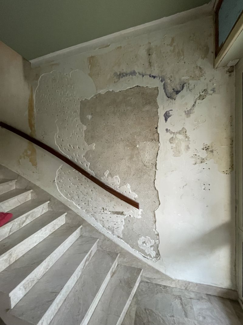

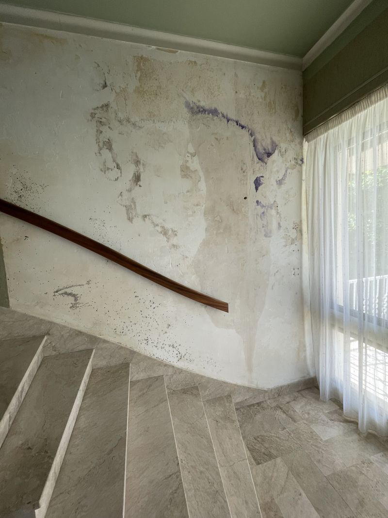

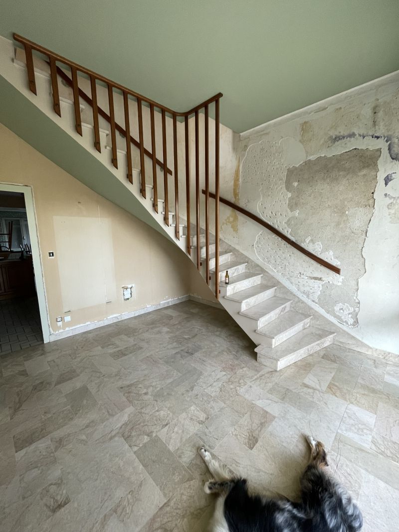

Je suis en pleine rénovation d’une maison ancienne et j’aurais besoin de vos conseils concernant la reprise d’un mur intérieur.
Le mur est pas mal abîmé (il a pris l’humidité, mais la fuite est réparée). Il s’agissait avant notre intervention de plâtre avec de la tapisserie par dessus.
Je ne veux pas isoler pour ne pas venir empiéter sur l’escalier et les plinthes, et aussi parce qu’une ITE est envisagée (donc pas besoin d’isoler par l’intérieur). Donc pas de structure en rail avec placo par dessus.
J’hésite entre deux solutions :
- Coller des plaques de BA13 au MAP sur l’ensemble du mur. Ma principale contrainte est que je souhaite arriver quasiment à fleur des plinthes en marbre existantes, donc je ne peux pas trop augmenter l’épaisseur. Et si je pars sur cette option, je vais être embêtée avec les fixations de la rampe d’escalier, que je vais devoir rallonger.
- Faire un rattrapage uniquement sur les parties les plus abîmées au MAP, puis terminer avec un enduit de lissage (ou un enduit de rebouchage/lissage) afin de conserver un maximum le mur existant.
Selon vous, quelle solution serait la plus durable et la plus adaptée ?
Si certains ont déjà rénové ce type de mur ancien mêlant pierre, brique et plâtre, je suis preneur de vos retours d’expérience. N’hésitez pas non plus si vous voyez une troisième solution à laquelle je n’aurais pas pensé.
Merci d’avance pour vos conseils !

Évitez le MAP qui est très dur à poncer et risque de poser probleme.
Idéalement utilisez du plâtre
Bonjour, je me préparais à répondre et donner le même réponse que CATERHAM le MAP n'est pas un enduit, il existe des enduits spéciaux pour rebouchage épais, faire plusieurs passes, l'enduit va se rétracter, poncez après chaque passe sèche et la dernière avec enduit fin de finition. Étant donné l'état du mur, il y a du boulot.
De : Bétheny (51)
Il vous faudra une spatule très large pour égaliser au maximum, mais c'est un métier
De : Bétheny (51)
Je vous remercie de vos retours ! Effectivement, j'avais un doute sur l'utilisation du MAP, mais je pensais que c'était réalisable de faire une couche un peu "creusée" (moins épaisse que la surface finale) pour avoir un support bien dur et ensuite mettre un enduit de lissage sur l'ensemble de la surface. Il n'y a toutefois peut être pas d'intérêt et autant partir sur de l'enduit de garnissage/lissage directement ?
J'ai déjà refait pas mal de ratissages de mur à l'enduit dans la maison, je commence à avoir le coup de main. Toutefois, les autres murs étaient beaucoup moins abîmés que celui-ci..
Personne ne semble partir sur l'option de coller du placo avec des plots de MAP ? Y-at-il une raison particulière, c'est moins durable dans le temps ?
Merci.
Ancienneté : + de 3 mois
Le platre demande un coup de main un peu particulier parceque ca tire tres vite
Utilisez une regle en alu de macon d un metre pour racler la surface les quelques minutes disponibles avant le durcissement complet et apres que le platre ait commence a prendre. Faites de petites surfaces et travaillez de bas en haut
Pour du placo entre l epaisseur du plot de colle et l epaisseur du placo (Bien que vous puissiez utiliser du BA6 si besoin) ca va facilement faire deux a trois centimetres d epaisseur
Entre les mesures la decoupe la presentation de l enfant a sa mere, les ajustements eventuels, l encollage, les bandes, l enduit, le ratissage, je pense que le platre ira plus vite
Je vous rejoins sur la mise en oeuvre des plaques de plâtre qui risque de ne pas être si simple compte tenu de la surface.
Pour l'enduit de plâtre, avez vous des produits à conseiller ? Jusqu'à maintenant, pour les ratissages de murs complets "peu abîmés", j'utilisais l'Enduit prêt à l'emploi de garnissage et de finition G&F de chez SEMIN. Il était plutôt simple d'application et de lissage. Pensez-vous que ce produit pourrait convenir pour la surface plus abîmée que je dois refaire ici ? En plusieurs passe de 3/5mm ?
