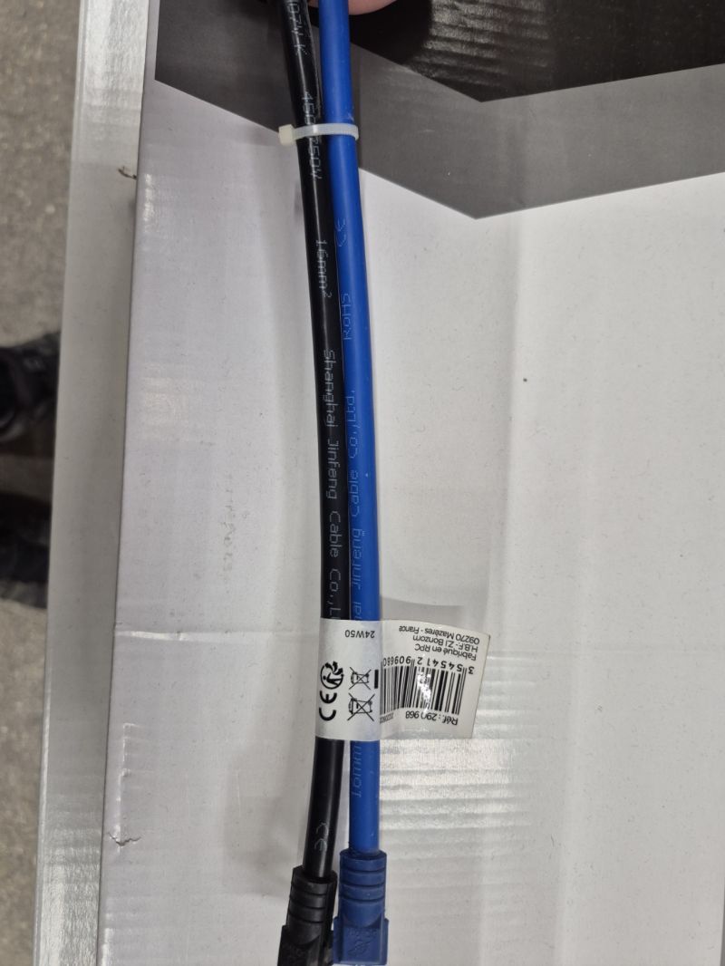

Entre 2 peignes, du 16mm² souple avec embouts.
J'ai trouvé du Hager en  450mm.
N'est ce pas un peu long ou est ce acceptable ?

Salut, tout dépend de la distance entre les deux peignes. Où sont ces peignes ? Sur la même rangée ? Autre ? Avez-vous une photo ?

les 2 peignes verticaux paralèles seront espacés d'environ  20 cm sur les mêmes rangées mais je peux me repiquer en bas ou en haut des peignes

J'ai trouvé ceux ci 27 cm en 16² chez Brico
made in comme d'hab ...
Pas NF mais CE , cela devrait convenir.

Le 16mm² s'achète au mètre, pas obligé de prendre du souple

Je trouvais le 16² rigide un peu nerveux , me disant que cela allait forcer sur les positions des disjoncteurs.
Bon, entre peignes je devrais y arriver.
C'est surtout du disjoncteur edf au peigne où J'ai pris le HAG KC416 , vaut mieux du rigide ?

perso, tout en rigide mais si tu a du souple en kit pas de soucis
