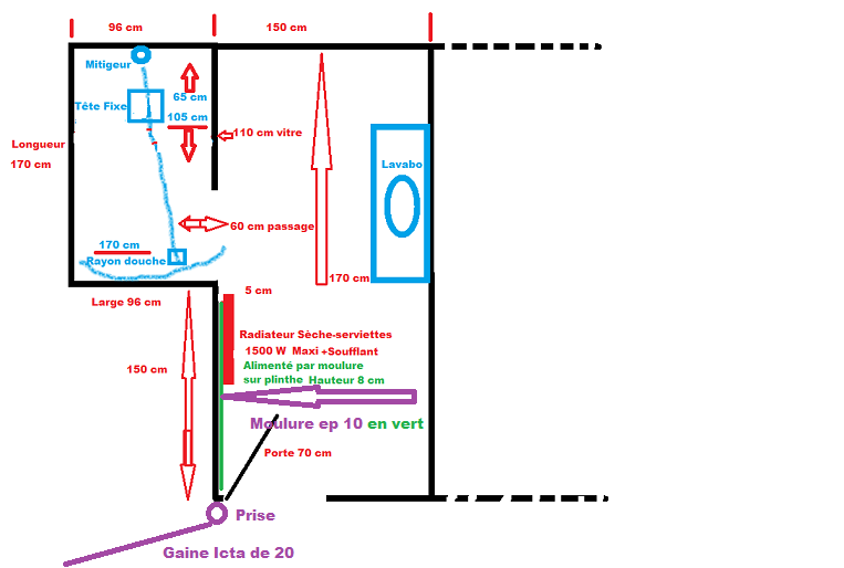

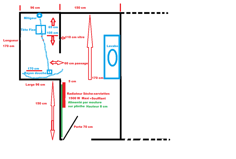

Pouvez vous me confirmer (ou pas ) que la pose d'un radiateur soufflant sèche-serviettes de classe 2 est autorisé à environ 5 cm de l'espace douche à l'italienne ?
Il se trouverai sur le mur prolongeant l'entrée de la douche .
à 110 cm du pommeau fixe et 175 cm du mitigeur.
Alimentation par moulure (+ sortie câble) sur la plinthe carrelage de 8 cm de haut
Schéma joint
Dept : Somme
La sortie de câble doit être à 180 cm de la douche de tête en volume 3, mais le radiateur peut être en volume 2 (120 cm de la douche de tête)
La mesure se fait depuis le bord de la douche de tête, pas de son centre
Les fils sont interdits sous moulure en salle de bains, on doit passer en câble

Bonjour et merci pour vos réponses, Donc :
- Radiateur à 120 cm mini du bord du pommeau de la douche fixe, OK
- Instalation sous moulure mais avec R2V 3G1.5 car fils interdits.
- et puisqu'il n'y a plus de volume 3 , la sortie de câble en bout de moulure peut elle être derrière le radiateur ou c'est toujours à 180 cm de la douche ?

En fait je n'ai qu'une seule gaine de 20 pour alimenter une prise (avant la moulure et encastrée hors de la SDB) puis en traversant le mur,  le radiateur (sous moulure dans la SDB) .
Impossible de passer à la fois un R2V et 3 fils dans cette gaine aussi, est il autorisé de:
- Arriver avec 6 fils en 2.5  jusqu'à la prise >  3 pour la prise) et 3 pour le radiateur avec un raccord au R2V par Wagos derrière la prise ?
- Plus simple, Alimenter le radiateur sur le même circuit que la prise ?

Pour la mesure des 120cm il faut prendre la situation la plus défavorable entre :
- le centre de la douche de tête ;
- en cas d'une douchette, le point-raccord du flexible ;
- dans le cas de la douche pluie, l'ensemble des points constituant le
périmètre extérieur de la douche pluie.
Pour votre gaine, ne pas mettre des R2V mais passer 7 fils en 1,5² (phase/neutre/terre pour la prise phase/neutre/terre/fil pilote pour le sèche serviette).

Bonjour Carminas et merci pour la réponse.
J'avais compris que le R2V eétait obligatoire en SDB sous moulure, OUF avec des fils c'est plus simple!
La boîte en saillie  de sortie de câble en bout de la moulure sur plinthe , je peux la mettre sous le radiateur en volume 2 ou pas ?

 Hello,
pas en dessous mais derrière et IPX4

Merci Rfco pour la réponse.
Ah OK donc remontée en angle droit sur 25/30 cm de la moulure ?
Dans ce cas, je prendrais une moulure de marque avec l'angle et la sortie de câble associée
