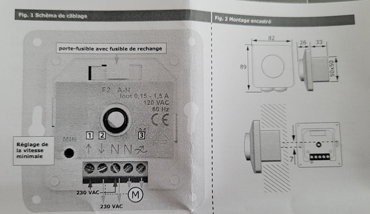

J'ai acheté une VMC EASY 100 de chez Atlantic et un variateur électronique de tension VEM 1.5 de chez Atlantic aussi.
Le problème est que j'ai des petites connaissance en électricité et que je ne sais pas comment raccorder la VMC et le variateur électronique.
Quelqu'un pourrait-il m'aider ?

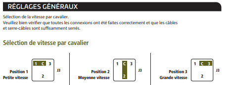

Dans un premier temps, la VMC EASY 100 peut avoir trois vitesse de fonctionnement en bougeant un cavalier.
Pour vouloir la gérer avec le variateur électronique de tension, j'imagine que dois positionner celui-ci en position 3 ?
Ensuite, je dois apporter une nouvelle ligne électrique depuis mon tableau avec nouveau disjoncteur.
Puis, le raccorder vers le variateur électronique de tension mais je ne comprends rien à la notice...
Vers quelle borne je dois raccorder quoi ?
Ensuite raccorder le variateur vers la VMC EASY 100.
Merci pour votre aide car j'ai peur de faire une bêtise...

Selon eux, seule la grande vitesse est ajustable.
Dept : Val D Oise
Donc compatible.

Faites comme cela:  arrivée 230v en 1(phase) et N
et moteur sur N et variation.
Env. 30 message Val D Oise
hexamatic a écrit:Bonjour,
Bonjour hexamatic,
Merci beaucoup pour ce schéma
