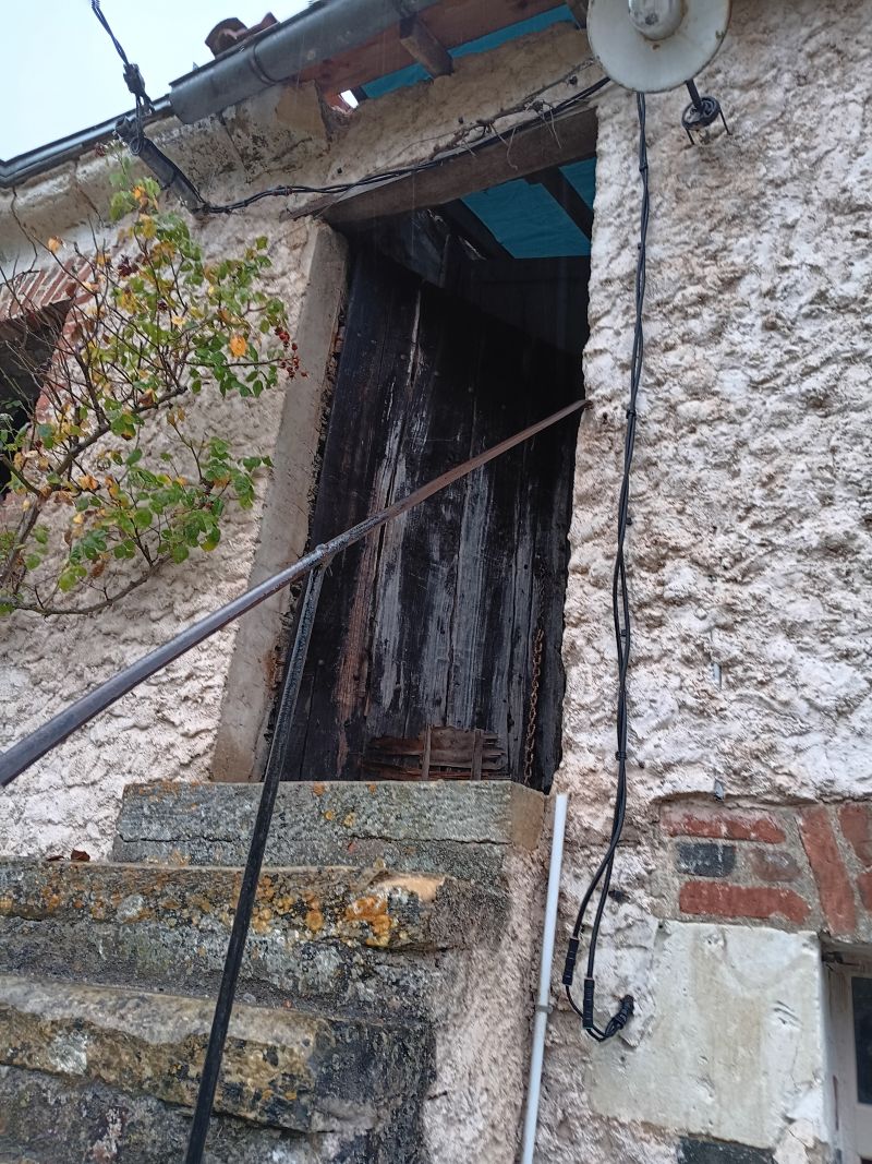

Le raccordement vous semble-t-il confo
rme svp ? Je suis surpris qu'il soit à portée de mains, notamment de mes enfants.  Pensez-vous Je puisse demander la modification aux frais d'enregistrement ?
Merci pour vos retours

Bonjour, oui, ce raccordement est aux normes, étant donné qu'ENEDIS fait pratiquement tout ceux qu'il veut ! Par contre si vous, vous devez faire quelque chose, cela serait bien plus contraignant
Tout ce qui est amont du disjoncteur de branchement ne vous appartient pas, mais appartient à ENEDIS.
Une modification gratuite sera donc à leur bon vouloir, et peu probable qu'ils acceptent.
Après, le câble est isolé, donc il n'y a pas de risque à le toucher.

Comme dit Carminas à voir avec Enedis.
La norme C14-100 préconise tout de même que les canalisations inférieures à 2 mètres doivent être posées sous conduit en matière isolante non-propagatrice de la flamme, de degré minimal IK 07.Dans votre cas les 2 mètres commencent en haut des escaliers.
Il faut quand même se méfier avec les câbles isolées, il peux arriver qu'il ne le soit plus et dans ce cas il n'y a pas de protection différentielle.

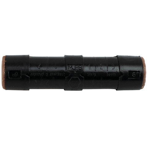

C'est quand même bizarre on dirait des connecteurs MC4 pour raccordement de panneaux photovoltaïques au niveau du mur. C'est Enedis qui fait ça ?

Oui, je vois cela assez fréquemment.

Il s'agit de manchons préisolés à sertir.
