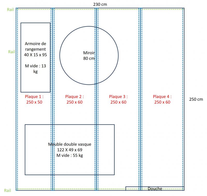

J'ai une salle d'eau de 230 cm sur 157 cm avec une hauteur sous-plafond de 250 cm.
Le plaquiste a fixé des plaques de placo sur des rails + montants. Pensez-vous que ce qu'il a réalisé va résister à la masse du meuble suspendu double vasque de 55 kg, de l'armoire de rangement de 13 kg, et de tout ce qui composera ces éléments (eau des vasques, produits...) ? A noter que les montants ont été doublés.
Sinon, que me conseillez-vous de faire ?
Merci d'avance pour vos retour.

Bonjour, je pense que votre plaquiste n'est franchement pas un gars sérieux! Quand on fait une salle de bain, on se doute qu'il y aura des meubles, donc on pose la question aux clients: meubles suspendus ou sur pieds?
Pour l'armoire, pas de problème, ça va tenir. Pour le double vasque, il va vous falloir des pieds en partie avant si vous aviez prévu un meuble suspendu. Ou alors rajouter des fixations au caisson suspendu, en plus de celles fournis+colle PU sur les chants en partie haute (sur 10 ou 15 cm de hauteur), mais cette solution n'est pas très orthodoxe!!!
Si vous aviez déjà prévu un meuble avec pieds en avant, alors vous pouvez dormir tranquille!Smile

Ah! Je viens de relire votre message: meuble suspendu, pas de bol!!!Biggrin

sumotori22 a écrit:Bonjour, je pense que votre plaquiste n'est franchement pas un gars sérieux! Quand on fait une salle de bain, on se doute qu'il y aura des meubles,
sumotori22là tu parles de plaquiste qui travaille en direct avec les clients. Pas de plaquiste qui travaille pour des constructeurs. On ne peut pas avoir le beurre, l'argent du beurre, et en plus la crémière.
Et je ne comprends pas pourquoi le plaquiste a utilisé des plaques en 60cm  de large ? Je suppose que CBouille fait erreur.
