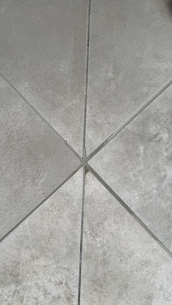

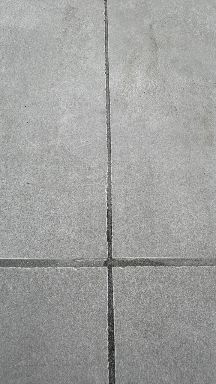

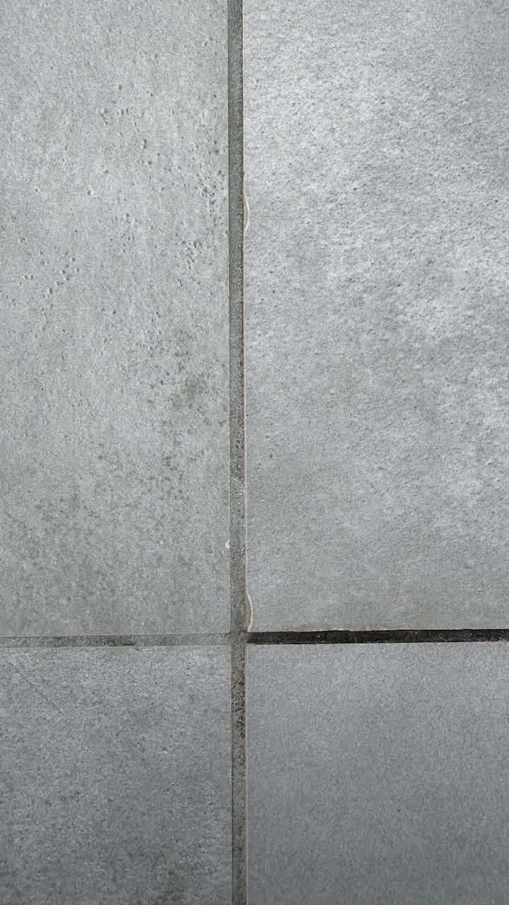

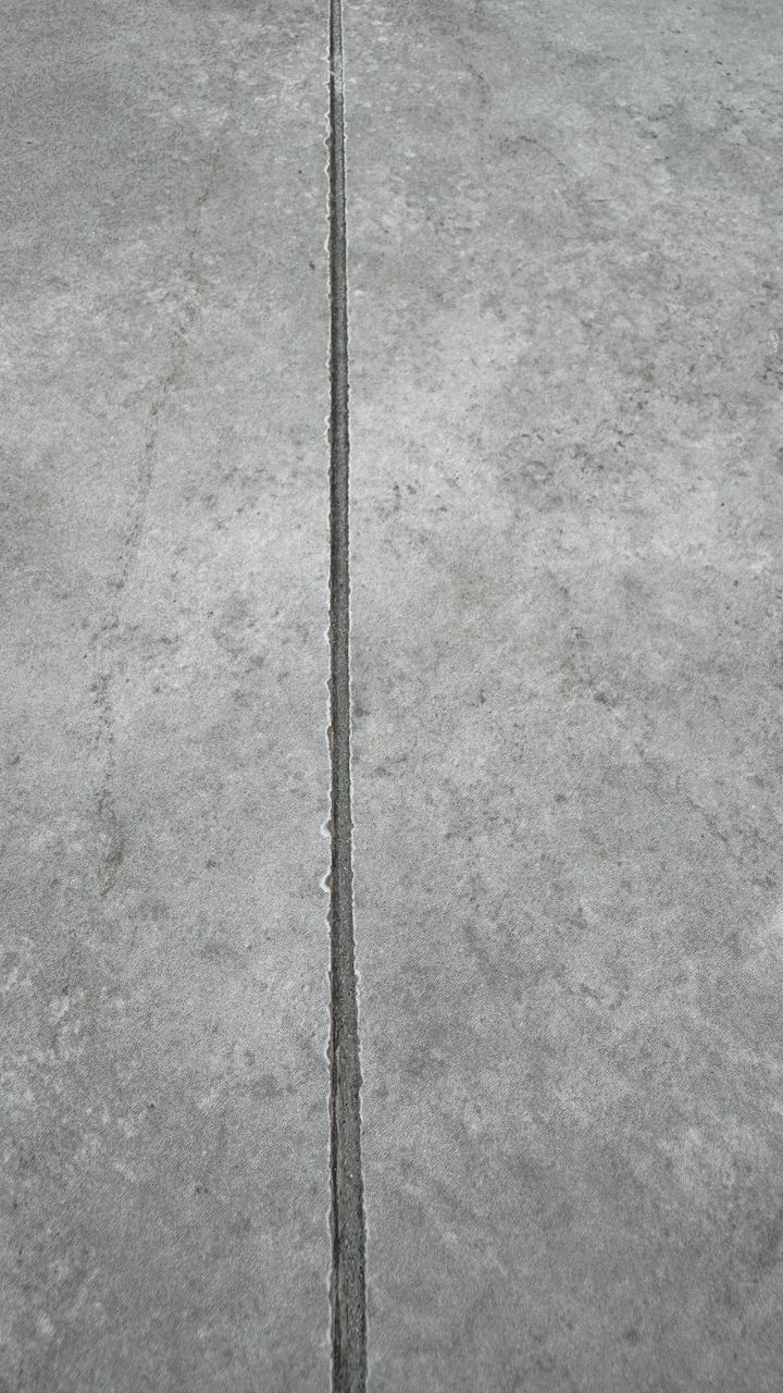

Nous avons fait appel à un carreleur pour l'achat + pose du carrelage de notre terrasse (108m2), il y a malheureusement eu plusieurs problème durant ce chantier
- 20-25% du carrelage été ébréchés à la réception et le carreleur en a posé une bonne parti (sans faire exprès selon ces dires)
Nous avons du nous meme contacter le fournisseur de carrelage pour qu'il se déplace et vienne constater ces défauts, cependant comme le carrelage avait été posé (et donc accepté par le carreleur) il ne peut en faire échanger par le SAV que 20m2 (la carreleur ne veut pas remplacer les carreaux posé abimés)
Nous avons accepté car nous voulons également faire carreler une annexe et ce carrelage nous servira
A ce jour, le carreleur n'as toujours pas récupérer ces carreaux en SAV
- probléme lors de la pose des joints, ils étaient tous de couleur uniforme (blanc, gris noir...), percé etc
Bref après avoir bataillé a plusieurs reprise avec le carreleur il a fini par avouer que la posé était ratée et a donc recommencé en meulant les joints pour les refaire
Sauf qu'en faisant cette action il a ébréché une bonne parti des carreaux ....
- des carreaux sonnent creux, un s'est déja décollé qu'il est venu recoller
Bref a ce jour le carreleur estime le travail terminé et nous réclame de payer les 20% restant ce que nous refusons, il nous met en demeure ...
Que me conseillez vous ? un avocat ou faire passer un expert ?

Bonjour, si c'est l'artisan qui fait intervenir son expert, il risque d'aller dans son sens. Si vous pouvez trouver un expert indépendant, ce serait mieux.

Si vous n arrivez pas à vous mettre d accord il faudra aller au tribunal.
Tous les experts précédents n auront aucun intérêt seul un expert judiciaire est recevable.
La vraie question c est ce que vous voulez. Il y'a deux options.
La première vous voulez que tout soit refait sans frais pour vous
La deuxième c est qu une indemnité de quelques centaines ou milliers d euro vous satisfait
Les réparations ponctuelles c est une emplâtre sur une jambe de bois.
Obtenir que tout soit refait sans coût ça être être long et compliqué et incertain
Une indemnité c est plus rapide.
Vous n avez pas de garantie d obtenir l un ou l autre mais suivant ce que vous voulez vous ne mettrez pas les mêmes moyens
Avoir un ouvrage de 108m2 raté sous les yeux, tous les jours c est vraiment pas cool.
Après les experts, dès que l on parle d esthétisme...

L'assurance responsabilité civile professionnelle est une assurance dite de base "réclamation" c'est à dire qu'elle est mobilisable en cas de réclamation adressé à l'assureur ou a son assuré (ici le carreleur). Votre assistance juridique indique que c'est à l'assureur du carreleur de missionner un expert: tout dépend de vos garanties : assistance juridique ou protection juridique. L'assistance en général ne vous donnera que des conseils juridiques, la protection juridique peut missionner un expert pour représenter vos intérêts.
Enfin et pour information, la plupart des contrats de responsabilité civile professionnelles excluent ce qu'on appel la "reprise de la propre prestation" c'est à dire que si une prestation pour laquelle le professionnel est payé est mal réalisée, elle ne peut pas être remboursée par l'assureur. Vous pouvez tenter le recours auprès de l'assureur du carreleur en écrivant une réclamation au carreleur et/ou son assureur avec le risque que ce ne soit pas pris en charge comme indiqué. Autre possibilité le contentieux est possible mais long et onéreux.
Essayez de régler le litige en négociant avec le carreleur comme dit plus haut par un autre intervenant. En cas de décollement du carrelage par la suite (il faut le laisser se décoller pour que ce ne soit pas un dommage uniquement esthétique) voir à ce moment là avec la décennale du carreleur pour reprendre tout l'ouvrage (c'est le moment de demander les attestations au carreleur si vous ne les avez pas déjà!)
