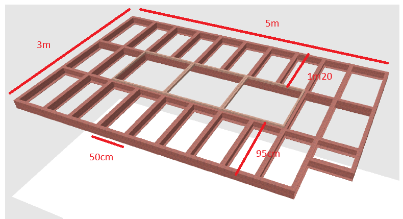

ayant bientôt terminé ma structure métallique, je commence à regarder pour la constitution du plancher bois qui viendra dessus.
la structure métallique a cette forme et dimension:
comme on peut le voir, il y a des traverses tous les 50cm.

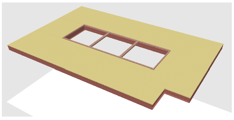

l'idée est de réaliser un plancher comme suit:
Pour ce plancher, plusieurs contraintes:
1) côté esthétique en sous-face (structure métallique non coffrée)
2) le plancher sera en plusieurs strates afin de récupérer la hauteur de la dalle (~6cm à rattraper).
Mise en ouvre à consolider:
1) Pour le premier niveau, je pensais, par simplicité et gain de temps, prendre des panneaux de mélaminé blanc (~20mm d'ép) qui permettent d'avoir la finition en sous-face. Je gagne le temps de peinture. J'en ai trouvé en format 125cm de large qui me permettra de les poser en longueur sur les côtés 95 et 120cm.
2) pour alléger le poids, je pense poser par la suite des tasseaux en bois (~20mm d'ép). Les tasseaux seront ajustés en hauteur afin d'assurer un sol plan (étant donné que je dois le plancher sera en continuité d'un autre existant).
3) Pour finir, OSB (~20mm) pour le plancher final.
4) sous-couche liège et parquet flottant
J'aurais quelques questions:
1) est-ce que cette mise en œuvre vous parait bonne?
2) comme les planches de mélaminés ne seront pas rainurées, comment assurer le maintient de l'ensemble? (dois-je laisser un jeu entre chaque planche est y mettre du mastic-colle, ou mousse de montage?)
3) je mettrai une bande résiliente entre structure métallique et plancher en sous-face, mais dois-je en mettre à chaque interface bois/bois également?
4) comment bien fixer les tasseaux sur le premier plancher?
5) comment bien fixer l'OSB sur les tasseaux?
merci à vous pour vos idées, suggestions, etc !

Je pense qu'il est préférable de mettre des panneaux qui s'emboitent en dessous, sur l'ossature, type OSB ou autre panneau aux fonctionnalités équivalentes.
Ensuite on doit pouvoir poser dessus une fibre de bois haute densité et mettre le parquet flottant directement dessus ! (un parquet collé c'est bien aussi)
Chez steico, où on trouve se genre de panneaux, il y a aussi des produits spéciaux pour des parquets massifs.
Sur l'ossature metalique , on peut mettre les bandes prévues pour les terrasses bois par exemple.

const101 a écrit:Bonjour,
Merci const101 pour ton retour.
dans le devis ossature bois, on m'avait proposé des voliges mi-bois. Mais étant parti sur une ossature métallique, j'aimerai éviter de voir les lignes de jonction des voliges. Donc j'ai abandonné cette idée.
Il ne restait donc que des panneaux à peindre, jusqu'à ce que je pense au mélaminé.
Souci effectivement, ils ne sont pas rainurés.
Pour les panneaux haute densité, je ne connaissais pas. Pourquoi pas, bien que ça risque d'être coton pour assurer le niveau de référence.

On peut mettre des dalles en agglomérée, rainure/languette comme l'osb et les peindre. L'osb peint ca rend pas mal non plus.
Il y a aussi des produits pour le sol chez fermacell de 40cm chez fermacell (fibre de bois /panneau gybse (pour le dessus)
