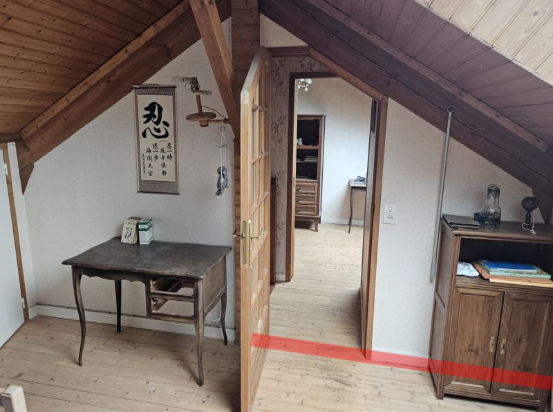

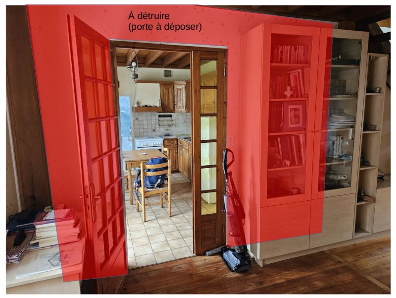

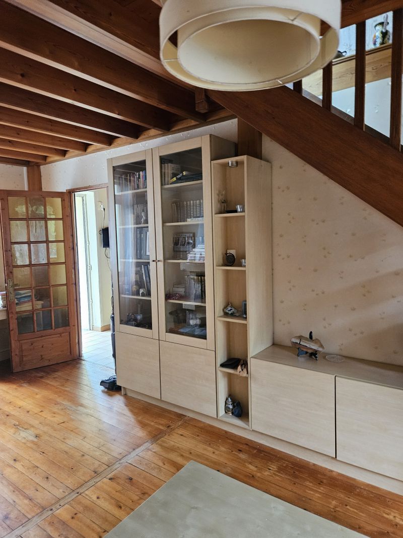

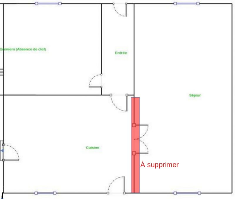

Je vais rénover une maison, et souhaiterais abattre une cloison entre deux pièces (pièce de vie et cuisine), pour gagner en luminosité.
Celle-ci est « fine » (à vue de nez 5 centimètres et quelques (je n'ai pas encore pu la mesurer précisément)), donc n'est probablement pas un mur porteur.
L'architecte m'a dit « aucun problème pour la déposer » mais je soupçonne qu'elle se trompe peut-être.
Je m'interroge en effet si elle pourrait être semi-porteuse, car :
- grosse poutre pile au-dessus, qui soutient un parquet sur solives sur tout l'étage
- cloison au même endroit à l'étage au-dessus, sous une charpente (qui ne semble pas tenir grâce à ces cloisons, mais sait-on jamais)
À l'inverse, argument contre un mur porteur ou semi-porteur :
- deux poutres verticales de part et d'autre, qui soutiennent clairement la poutre horizontale au-dessus de la cloison
Qu'en pensez-vous ?
Quelques photos ci-dessous.
Partie à déposer :
Vue de la pièce :
Plan du RdC :
Répercussions à l'étage :

Hélas non... si ce n'est que deux artisans m'ont donné deux retours complètement différents :
- pour l'un d'eux, cloison bien semi-porteuse, impossible d'enlever plus que quelques dizaines de centimètres côté mur
- pour l'autre, la poutre au-dessus montre que ça ne peut pas être semi-porteur, c'est la poutre qui porte, donc on peut tout enlever...

J'aurais tendance à favoriser la deuxième hypothèse surtout avec une cloison de 5 cm. Elle est composée de quel matériau cette cloison ?
De : Royan (17)
Env. 20 message Nantes (44)
Eh bien je n'en sais rien, mais clairement pas du placo. Peut-être de la briquette ?
Par ailleurs, la poutre verticale à gauche qui semble soutenir la poutre horizontale n'est pas du tout une poutre : juste un cache-quelque-chose (apparemment surtout du vide et des câbles)

Un architecte et un maçon vous disent pas de souci non porteur.
Un artisan invente le concept de demi porteur, il aurait été gynécologue il aurait inventé le terme de moitié enceinte peut être.
Et maintenant vous posez votre question à des gens que vous ne connaissez pas, dont vous ignorez les compétences et qui ne voient que quelques photos.
Je vous conseille soit de suivre l avis de l architecte plutôt que celui d experts en architecture formes sur Fessebook apres avoir passé leur doctorat de virologie et d immunologie pendant le Covid, soit si vous pensez que l architecte est super nul et incompétent , prenez une pièce, pile porteur, face non porteur, sur la tranche, semi porteur
