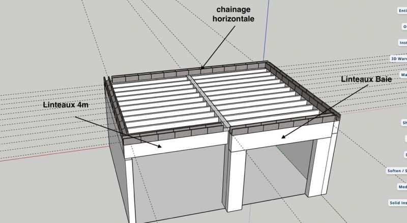

je suis en train de faire un linteau de 4 m entre 2 poteau d angle avec chainage 10x10.
j'ai mis une semelle 15x30 en renforcant avec 3 barres de fer diametre 20 en bas de linteau. Je comptais rajouter 2 barres fer diametre 12 au millieu du linteau.
Quand pensez vous?

Il faudrait savoir ce que le linteau va supporter comme poids.
c'est pas pareil si au dessus tu as juste ta toiture et si au dessus tu as 2 etages !

il y aura le chainage horizontale c est tout. Vous pouvez voir que les poutre en bois ne s appuie pas dessus.
il y aura juste les OSB et isolant qui reposerai dessus.

Pour leur disposition, il faut placer les armatures dans les zones tendues du linteau (la ou il y a de la flexion) :
- en partie basse de la poutre, sur toute la travée, avec des crochets à 135° aux extrémités,
- en partie haute au niveau des appuis.
Il faudra également prévoir des cadres plus resserrés proche des appuis (la ou le cisaillement est le plus important).
Au centre de la poutre, les armatures supplémentaires n'auront pas grande utilité, sauf si vous avez de la torsion.
Vous pouvez regarder la disposition des aciers sur les poutres Vulcain pour voir le principe, ou sur des plans de ferraillage de poutre sur internet.

Ah ben là alors pas de problème. Tu es large...
Ton linteau ne porte rien.
Il me semble que tu avais fait un autre post où le linteau avait juste 20cm de prise sur le poteau raidisseur (même moins en fait). C'est là où je suis moins sûr et où je ne voudrais pas te dire de conneries.
Mais vu que ça ne porte rien, à mon avis il n'y a pas grand risque.

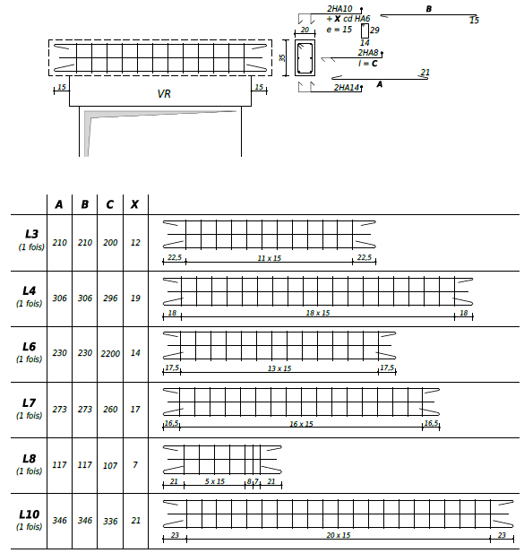

3xØ20 en bas, c'est costaud ! Par contre sur 15cm de large, c'est peut-être trop ?
J'ai un linteau de 4m où j'ai 2x 2HAØ14 en bas (une paire crossée, et une 2ème qui double sur la longueur mais reste droit).
Par contre le linteau que je montre n'a presque aucune charge à reprendre lui non plus (quoique si peut-être à 1/4 du bord il me semble qu'il y a un appui).
Il faut bien le croiser/reprendre dans les chainages verticaux (ou mettre des équerres).
PS : je donne mon étude juste pour référence, elle n'a été fait que pour moi, mes contraintes et mes descentes de charges et n'est pas du tout pensé pour votre cas. Je ne sais donc pas si mon cas s'applique au vôtre, je n'en ai pas les compétences.

Oui. Il y a peut être un appui à 1m environ d'un côté, sinon au dessus c'est une fenêtre fixe (300 ou 400 kg seulement).
L'étude m'a coûté dans les 2800€ (mais il y avait toutes les fondations, toute la structure porteuse dz la dalle d'étage soit 17 poutres, tous les linteaux, et en prenant en compte le risque sismique à l'eurocode 8).

Une partie des linteaux.
Bien évidemment, les charges ne sont pas les mêmes de l'un à l'autre, mais presque tous les linteaux ont une conception similaires.
A noter que le linteau L8 a des charges très importantes juste au bord de l'appui à droite (d'où la surcharge de cadres) : une poutre soutenant jusqu'à 25T a un de ses appuis à cet endroit.
J'ai un autre linteau qui n'est pas ici qui reprend tout le poids de l'étage et de l'angle de la toiture en plein milieu, c'est du 2HA16 en aciers bas pour un linteau de 2m de long, les cadres (en HA6 toujours) ont un entraxe de 10cm.
Pour les poutres, certaines ont des cadres HA8, avec des entraxes variables et resserrés proche des appuis (parfois avec 6cm d'écart ... va passer l'aiguille vibrante là dedans !).

A chaque fois c'est 2HA14 en bas, 2HA10 en haut et 2HA8 au milieu ?
Et ensuite des cadres en HA6 tous les 15cm ?
Je trouve ça étrange !
Dept : Seine Saint Denis
Comme c'était tout fabriqué sur mesure, c'est plus facile pour certains éléments de faire tout pareil. Franchement les aciers ne m'ont pas coûté si cher que ça à faire fabriquer.
Et là ce ne sont que des linteaux, pas des poutres.
La poutre qui reprend 25T et qui pose sur le linteau L8, elle est pas rigolote ! 3xHA20 + 3xHA16 rien que pour le bas !
Les poutres de la maison ont un ferraillage différent (et sont majoritairement en 20x60, certaines en 25x45).
