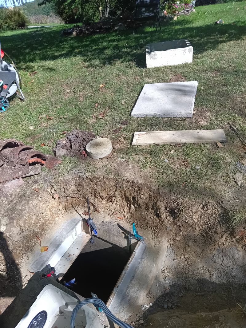

J'ai une cuve béton enterrée de récupération de pluviale dans le jardin.
Le haut de la cuve est trop bas par rapport au niveau du terrain ce qui rend l'accès via le trou d'homme compliqué. Il manque environ 25 centimètres pour atteindre le remblai de terre.
J'ai trouvé une rehausse béton d'occasion de 20 centimètre de haut. Il ne me reste donc plus que 5 centimètres à récupérer.
J'hésite sur la meilleur manière de procéder et je suis preneur de conseil.
Par exemple, je pensait faire un lit de mortier de réparation fibré (AXTON) de 5cm de haut (avec coffrage?).
Puis une fois sec, utiliser du sika flex 11fc pour coller la rehausse sur le lit de mortier.
Mais j'ai des doutes sur la résistance à la compression du mortier et sur la durée de vie du sika.
Ou alors, je fait un lit de 4cm de béton courant. Puis je colle la rehausse en utiliser 1cm de mortier?
Merci d'avance pour vos conseils et votre aide !

Tu places au niveau bas actuel un coffrage intérieur qui dépasse de tes 5 à 6 cm et place ta rehausse qui se trouvera au bon niveau.

Pas mal ta citerne enterrée! Tu as quelle diamètre d'ouverture? L'ouverture fait environ 50x50 de mon côté. Faut être fin pour rentrer.
J'imagine que tu parles uniquement de coffrage intérieur (et donc pas d'extérieur) car plus facile d'enfiler la rehausse c'est ça ?
Donc je poserais la rehausse avant que cela ne sèche pour la sceller en même temps ?
Et du coup je me posais la question, plutot mortier classique, mortier fibré ou béton courant ?
Merci d'avance pour ton aide !
P.S: une photo du chantier. Sur la photo, la rehausse est au fond, juste derrière le couvercle béton.
Je suis en train de réduire légèrement la dimension de l'ouverture pour que la rehausse repose entièrement sur la cuve en béton, sinon j'avais deux côté qui n'étaient pas en appui.
Merci !
C'est exact.
Mets du mortier tout prêt.
J'ai placé sur mes rehausses de 50, 1 rehausse de 60 récupérée et emboîtée sans ciment.
Par contre j'ai réalisé un coffrage intérieur pour y placer ma trappe en fonte colle à la résine.
Dommage que mon constructeur n'ait pas placé des rehausses cylindriques. J'aurai pu rentrer dans la 1° citerne qui est fendue et donc la réparer.
