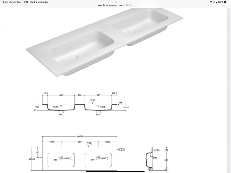

Un ami refait une maison avec le passage du Consuel. Il Vient de voir la vasque qu'il veut mais il y aura 2 prises de chaque côté de la double vasque. Que dit la norme ? Il y aura 2 mitigeurs, est ce qu'il faut une distance de sécurité face aux mitigeur ? Est ce que je peux les mettre au dessus du rebord ?
Salut, vous pouvez poser les prises dans la vasque, le consuel ne vous sera pas refusé.
Oui, c'est stupide, mais c'est la norme.
Par contre la douche ou la baignoire elle et où ?

La douche sera 20cm a côté, protège par la paroie.
Posé au dessus de la vasque passerait !! ?
Donc c'est la douche qui va poser problème, la paroi n'est pas prise en compte pour le consuel .Car elle n'est pas considéré comme pérenne
Actuellement en ligne !
Env. 700 message Nord
A quelle distance de la douche alors, si la pc est juste a côté des wc suspendu, ça pose pas de problème ?
Ci vous poser un receveur de douche, la prise dois etre à plus de 60cm du bord du receveur
