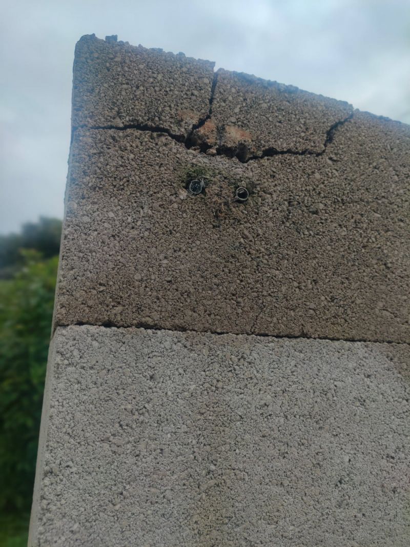

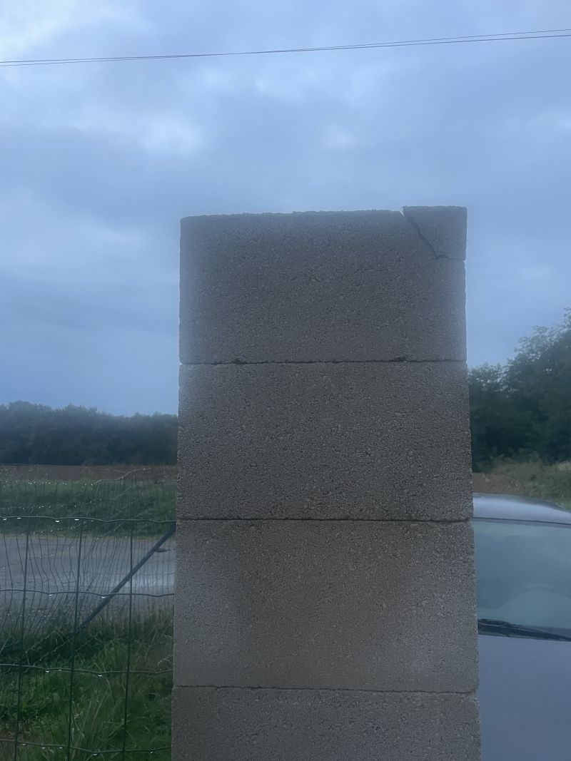

Mon portail s’est arraché de mon poteau en béton, les chevilles toujours présentes à l’intérieur, mais les vis sont intactes. Le haut du poteau en béton a cassé ( trop de pression ?)
Nous ne sommes pas du bâtiment, nous aimerions des conseils pour le réparer s’il vous plaît

On ne voit pas grand chose sur la photo.

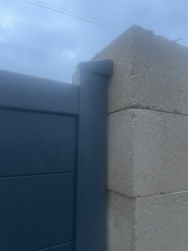

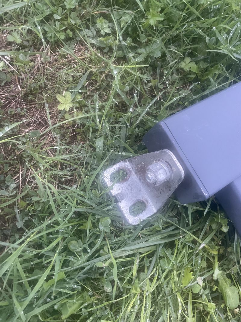

Faites une photo de la fixation du portail qui s est arrachée, peut être une photo de la fixation de l autre vantail en place et une de l épaisseur du mur.
Dans tous les cas il va renforcer le mur qui n est visiblement pas prévu pour prendre des contraintes.

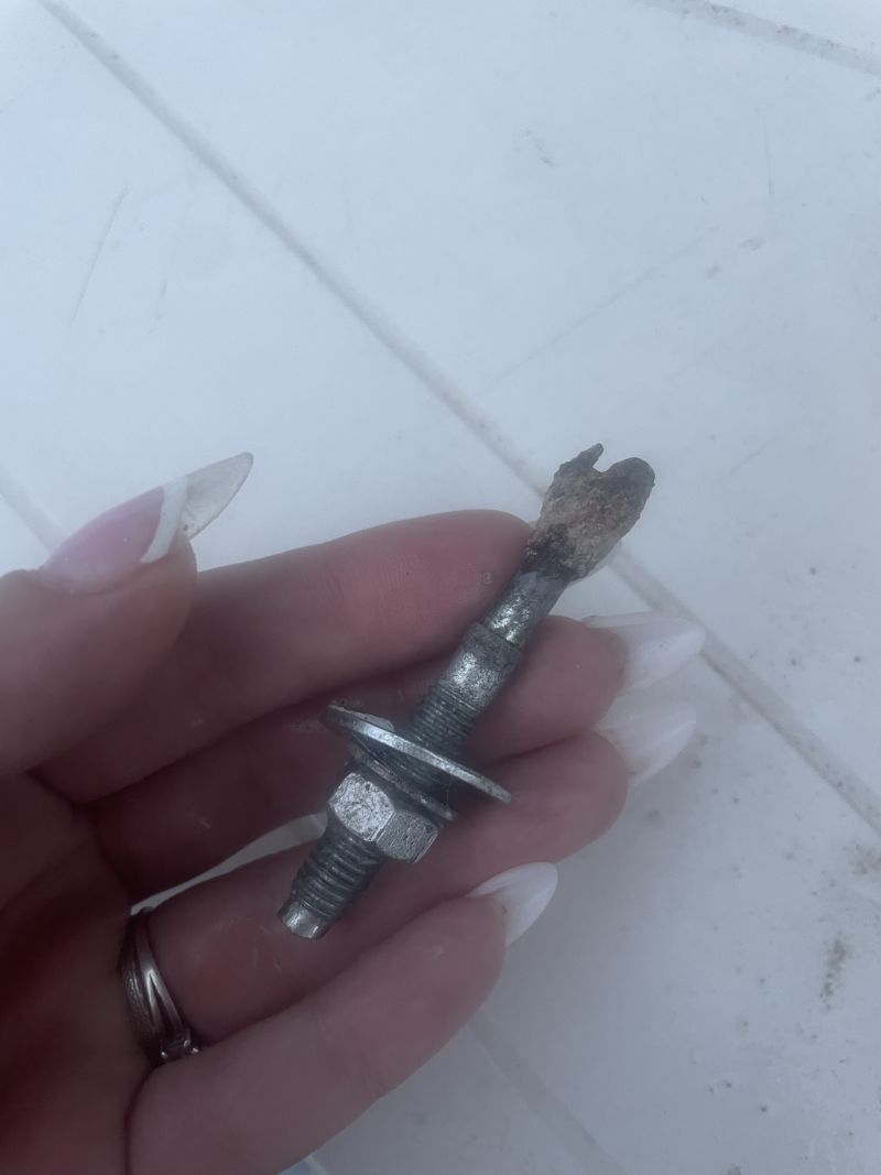

C'est bizarre, vous nous présentez un goujon.
ils ont donc mis des goujons en haut des fixations et des chevilles nylon en bas
le souci est qu'il y a eu traction sur la fixation et la distance au bord étant réduite, vous avec eu cette casse
il faudra enlever la partie du pilier qui ne tient pas , refaire un coffrage et couler le morceau de pilier manquant
ensuite, scellement chimique avec tiges filetées et écrous + rondelle

Bonjour, la fixation n'est pas ancrée assez loin dans le poteau, l'élément de maçonnerie autour du poteau n'est pas structurel, il faut aller chercher le béton à l'intérieur.

Avant de faire le coffrage et de faire couler le béton, dois-je me raccorder obligatoirement à la ferraille qu'il y a dans le poteau (dois-je péter du bloc et du béton davantage pour faire ressortir la ferrailles?)
