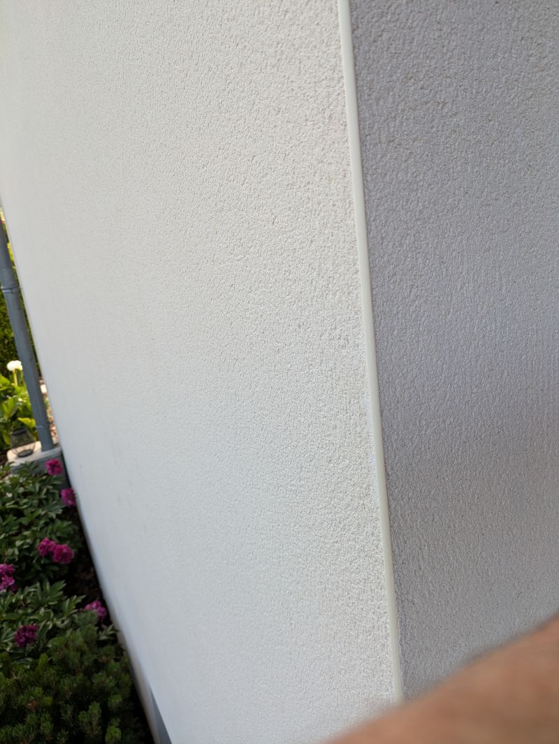

Arrêtez les gars, c est a peine visible.
