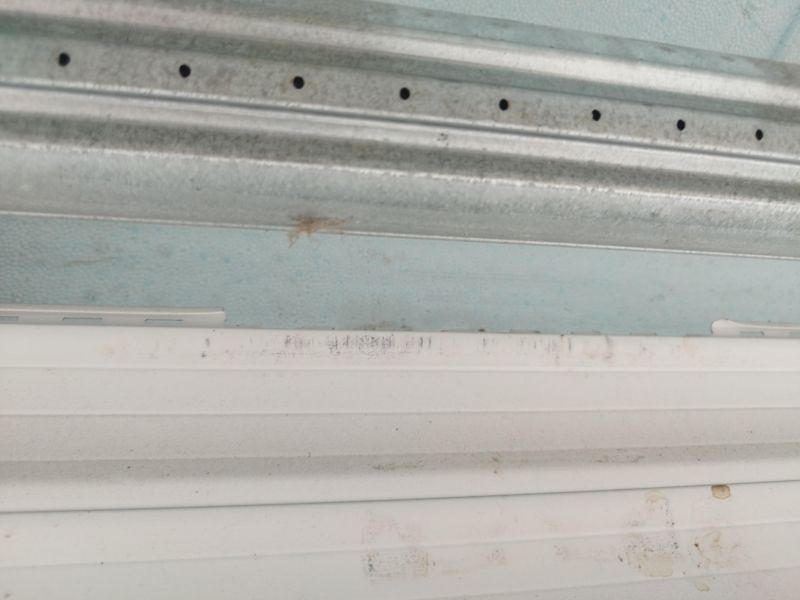

Ma maison à été construite en 2018 et depuis, au moins 3 volets roulant PVC de fenêtre on péter (depuis 2022) sur la dernière lame, celle qui est accrochée au tube d'enroulement.
J'ai décalé à chaque les accroches et pour l'instant ça le fait. Je n'ai pas changé la lame.
Mais hier, je démonte un des volets qui ne s'ouvre plus et là, la même sauf que c'est le plus grand volet, une baie de 240cm, en alu. l'accroche du milieu à complètement arraché le bord de la lame.
Pour info, il y a 3 accroches sur les 240cm.
Photo de la lame :

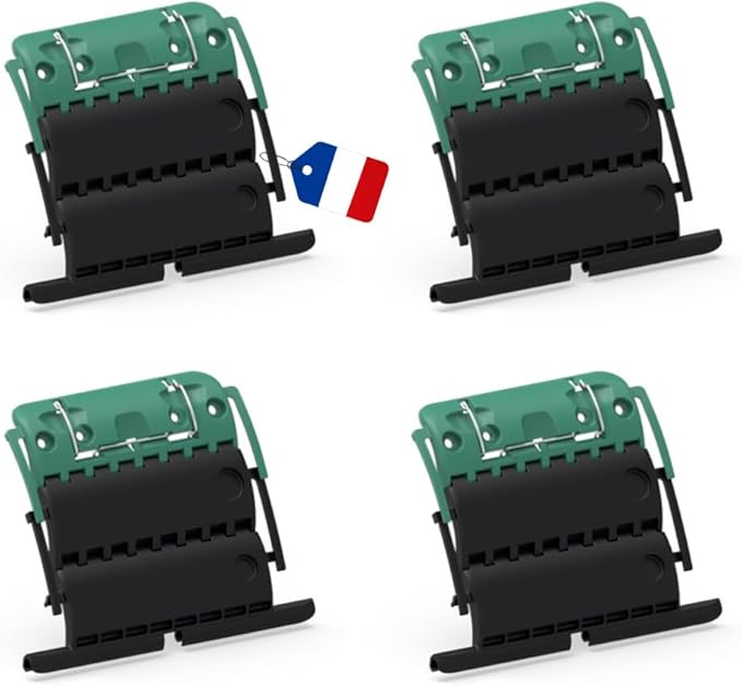

C'est des fixations comme ça :
Ma question, est normal qu'au bout de 7ans seulement, les lames pètent comme ça ou il y a un problème de montage ou de produit ?
3 Accroches sur 240cm, est ce suffisant pour le poids ?
J'ai contacté le menuisier, il devrait passer pour changer la lame, mais je n'ai pas d'idée du prix (pas de devis) ou si il prend ça en garantie produit (ce qui m'étonnerait).

Bonjour, j'ai un volet roulant de 2.20 mais lames en PVC, donc je pense plus léger que l'alu, 7 ans c'est pas mal, mais ce n'est pas normal que l'attache casse la lame, cela peut arriver quand une attache casse, le volet se met en travers.
si vous avez des rainures supplémentaires sur l'axe du volet, vous pouvez mettre une attache en plus, mais je ne crois pas, mon volet de 2.2 n'a que 3 attaches, sur un autre de 1.7m que 2 attaches.
Ces attaches ne valent pas trés chers
https://rapid-pieces-volet.com/pieces-volets-roulant/21951-a[...]XamOPjpCEaApkcEALw_wcB.
5.49 € sans le port, les premières que j'avais achetées, chez un installateur, il me les a facturées 65€ pièce TTC

Ce n'est pas trés compliqué à changer, une lame non plus, il faut caler le volet en partie basse, sur 20 à 30 cm, pour avoir de l'espace de manoeuvre en haut sur l'arbre

Vous démontez la lame, vous raccrochez le volet sur la suivante, le volet ne descendra peut-être pas pile jusqu'en bas, et avec le modèle de lame, vous faites le tour des fabricants et vendeurs.
De : Bétheny (51)
J'ai eu ce cas sur mes volets de baie, systématiquement au bout d'un an, même après remplacement de la lame et des attaches. Le problème venait d'un mauvais réglage des fdc. A la fermeture, le moteur forçait sur l'agrafe et le tablier. Reprogrammation des fdc, et depuis, plus aucun problème.
