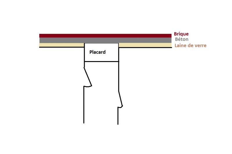

Je viens chercher auprès de vous quelques conseils concernant une isolation intérieure d'un placard.
Il s 'agit d'une maison des années 60, dont une façade est en béton recouvert de briques (tout du moins c'est comme ça que je comprends sa structure, l'extérieur est en brique, le côté intérieur en béton). C'est ce mur qui me concerne ici.
Ne pouvant isoler facilement par l'extérieur étant donné que c'est en limite de propriété, tout l'intérieur de ce mur a été isolé lors d'une rénovation (doublage classique laine de verre croisée).
Tout sauf un placard au bout d'un couloir, dont le fond est ce fameux mur. Je joins un plan rapide, c'est plus simple
Du coup je souhaiterais aujourd'hui isoler un peu ce fond de placard, sans perdre trop de profondeur, pour éviter l'aspect "mur froid/humide" surtout que c'est un espace fermé. Comme le placard est peu profond, l'isolation laine de verre+placo va fortement réduire l'espace et je cherche donc une autre solution.
Je pensais coller des plaques de polyuréthane. Est-ce une bonne solution vu la structure du mur ? est-ce que je ne risque pas de piéger de l'humidité derrière les plaques ?   j'avais vu la solution panneau de liège aussi mais ça me paraissait un peu cher..
Merci de votre aide !

oui polyuréthane peut être utilisé, vous aurez évidemment un petit pont thermique
au niveau des 2 cotés du placard.

Merci de votre réponse Smile effectivement pont thermique en vue mais c'est un peu le souci de l'isolation par l'intérieur de toute manière...
Et ça ne peut pas être pire qu'aujourd'hui, sans isolation dans le placard Biggrin
Ma question était plutôt sur le collage, est-ce que c'est une bonne idée sur un mur froid comme ça, ou s'il faut laisser une lame d'air etc
L'humidité du mur est assez faible (moins de 5% quand je mesure) mais je préférais vérifier avec des experts Smile
Merci !
Messages : Env. 90
en principe ce genre de produit se colle par l'intermédiaire de plots de mortier colle (MAP),
ce qui engendre de fait une lame d'air.
Cdt
