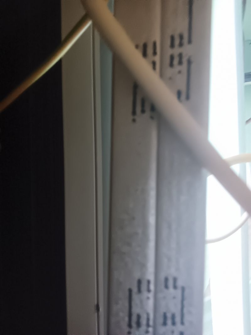

. Les fenêtre sont en alu donc les fenêtre de la salle de bain doivent être a la terre je pense. Comment savoir si c'est bien fait. Si je mets le testeur entre le bati de fenêtre et le fil de terre mais le testeur ne fait rien... comment voir ? Est ce qu'il y a un endroit bien précis pour mettre 'a terre?
Bonjour, les menuiseries alu de nos jours ont un traitement qui isole le cadre. Donc brancher un fils de terre dessus risque de compliquer la continuité de terre, elle sera donc nulle. Il faut gratter le cadre au niveau où vous branchez la terre, et faire le test à cet endroit.
