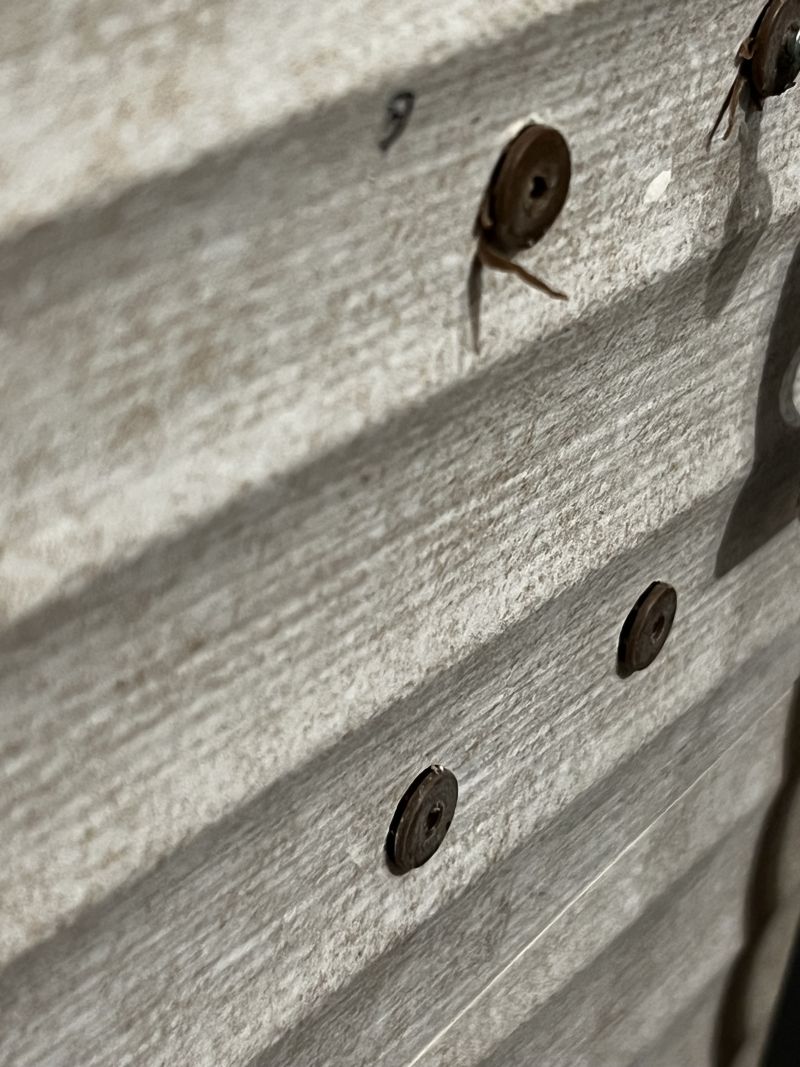

J’ai installé récemment un meuble vasque avec des chevilles crampon sur un mur carrelage + placo, après conseil ici. Cause défaut meuble je change de meuble vasque et donc souhaite reboucher quelques trous voyants.
Comment puis-je selon vous retirer les chevilles crampon ci-dessous ? La technique de mettre une vis puis tirer l’ensemble avec une pince ne marche pas (heureusement sinon ça voudrait dire que si je la sors avec mes petits bras ce n’est pas très solide pour supporter un meuble vasque non ? 😁)
Et puis j’ai peur d’exploser mon carrelage si je tire comme un bourin.
Merci d’avance pour votre aide 🙏🏽
Env. 100 message Loire Atlantique
Bonjour, vous pouvez couper à raz avec un cutter puis reboucher je pense.
jejeman a écrit:Bonjour, vous pouvez couper à raz avec un cutter puis reboucher je pense.
J’y ai pensé mais si je coupe à raz le carrelage ayant une légère courbure ça dépassera forcément un peu avec l’enduit de rebouchage et la finition de la bonne couleur… il faudrait à la limite que je coupe plus profond que le bord
Couper le plus à ras possible, puis avec une perceuse et foret petit diamètre on peut broyer presque tout le plastique qui est coincé dans le trou.

ou enfoncer la chevilles dans la cloison

Coupez à ras au cutter + pousser la cheville dans la cloison

repercer au même diamètre tout simplement
Dept : Manche
Quelque soit la méthode pour les détruire, que vas tu faire pour les cacher ? c'est surement ca qui t'inquiète je suppose ?

Bonjour, merci pour ton message.
Apres avoir retiré les chevilles je pense appliquer un enduit de rebouchage adapté au carrelage (Sintopierre répare sols et murs / mastic couleur travertin) avec un rendu lisse. Si ça se fond bien dans le carrelage je laisse comme ça, si la couleur est trop différente je rajoute un peu de joint de carrelage qu’il me reste qui est de la même couleur que le carrelage.
Qu’en penses-tu ? Je ne sais pas par contre si j’applique un enduit de rebouchage classique au fond du trou avant d’appliquer le mastic cité avant !
Tu remplis le trou avec du plâtre si profond ou de l'enduit en plusieurs fois car il y aura du retrait.
Tu finis en lisant avec ton produit.
