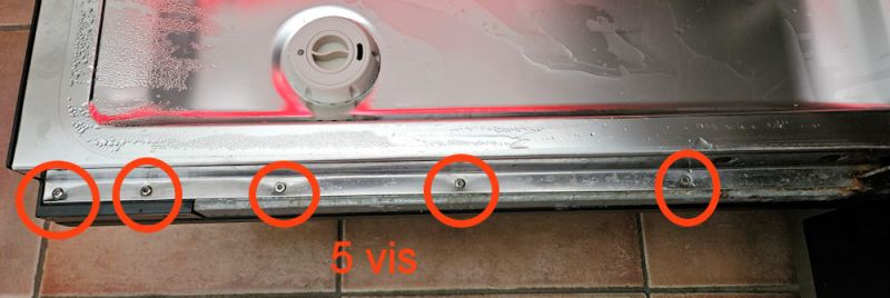

J'ai un lave-vaisselle de marque Sauter, référence SVH92JF1, qui est dans une cuisine encastrée, càd que sa porte est dissimulée derrière une porte de la cuisine, comme si c'était un meuble de la cuisine.
La porte du lave-vaisselle est donc vissée à la porte du meuble: de sorte que quand on ouvre la porte du meuble, on ouvre aussi la porte du lave-vaisselle: c'est classique.

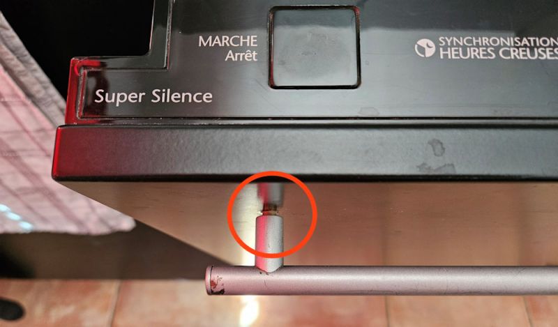

Mon problème est que la poignée servant à ouvrir la porte du meuble se dévisse, et pour la revisser il faut que je dessolidarise la porte du lave-vaisselle de la porte du meuble, pour atteindre les vis de la poignée.
Je ne vois pas de vis sur le dessus, uniquement sur les 2 côtés verticaux: 5 de chaque côté:
Ma question est de savoir quels vis parmi ces 5 doivent être dévissés ?
4 sont à tête Torx, et 1 à tête cruciforme (celui le plus près de la charnière), donc je me dis qu'ils n'ont peut-être pas le même rôle ...
Merci !

Bonjour, dévissez les toutes une par une. Les petites, vous les remettez en place. Les longues sont celles qui retiennent la façade.
En général, 2 en haut et 1 au milieu, de chaque côté, mais ça dépend des marques de lave-vaisselle.
Bien retenir la façade quand vous dévissez.

Mille mercis : je comprends la logique !
Je vais essayer dès que j'ai un peu de temps.
Merci et à bientôt
