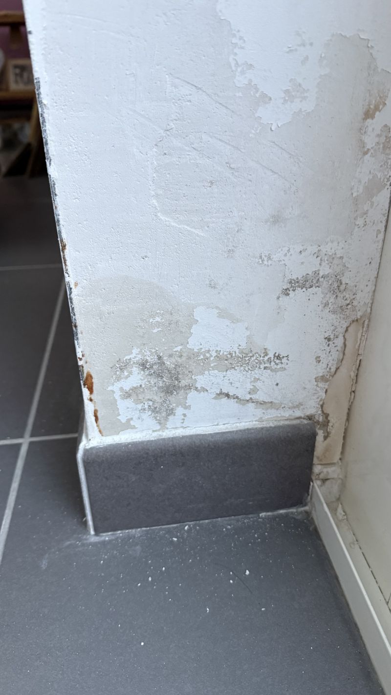

J’ai de l’humidité sur un mur ( la vendeuse nous avait sit que c’était parce qu’elle chauffer jamais l’extension) avec votre constat je présume que ce sont des remontés capillaires. Vous trouverez joint la photo du mur en question.
Très angoissant ce problème…
il peut y avoir les deux...

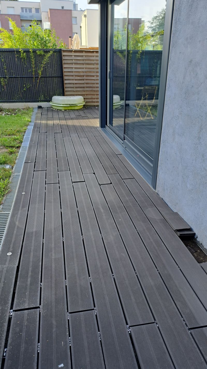

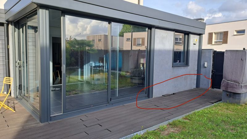

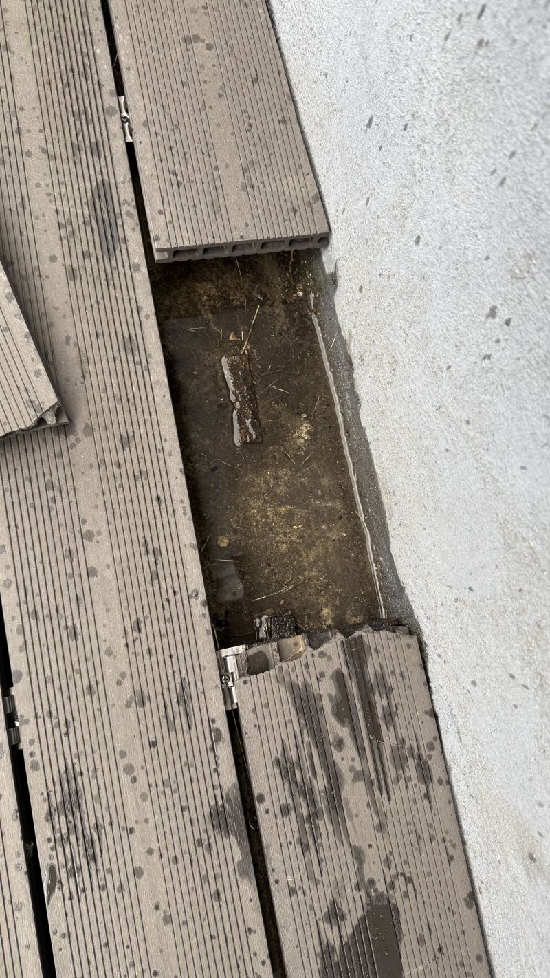

Voici ci-joint plusieurs photos afin d’avoir une vu d’ensemble.
Serait-il judicieux d’enlever toute les lamelles et lambourdes pour voir le résultat sans lors d’une prochaine averse ?

Mais c'est quoi cette pose de lame ; c'est horrible !
beaucoup trop de jeu en bout de lame et aussi entre 2 lames parallèles !...
les lambourdes sont en bois, elles doivent donc être posées sur des cales et ne doivent pas être en contact avec la dalle.
Quelle marque et modèle de lame ?
Il faudrait tout déposer : lames, lambourdes, plots et attendre pour constater ce qui se passe lors d'une pluie.
Les pentes ne sont probablement pas bonnes donc l'eau s'accumule contre le mur.
La solution "bricolage" serait de faire un ragréage pour donner de la pente pour que l'eau puisse s'écouler dans le caniveau en périphérie.
Sinon encore du "mauvais bricolage" : faire des saignées assez large à la disqueuse dans cette dalle pour que l'eau puisse s'écouler.
Mais le mieux est de casser la dalle et recommencer.

5cm !, mais c'est bien trop faible pour des lames composites. Ce n'est pas conforme aux préconisations de pause du fabricant. (quelque soit la marque)
C'est donc pas des lambourdes mais des tasseaux de bois posés à même la dalle
Quelles dimensions ?
Il y a des calles pour surélever afin que le bois ne soit pas en contact avec le sol ?

Rien ne va dans le montage de cette terrasse.
Mais le plus problématique, c'est la pente de la dalle.
Je pense qu'il faut enlever les lames pour vérifier l'état de la dalle.
Elle est éventuellement fissurée et/ou cassée.
Ou alors elle s'est affaissée.
Il faudrait pouvoir connaître l'épaisseur de cette dalle et aussi la nature du sol sous celle-ci. Savoir si le sol était plus ou moins meuble ou alors tassé depuis de longues années.
