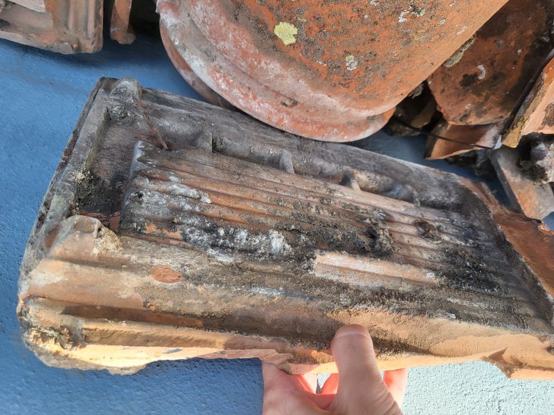

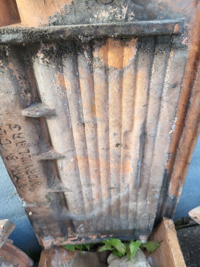

Oui en effet, mon message n'était pas très clair... Voici les photos.
Ma question est : est-ce qu'un traitement hydrofuge suffit vraiment ? Ou va-t-on devoir refaire la toiture dans quelques années ? (nous avons par ailleurs vu que cela pouvait être considéré comme un vice caché et selon les retours nous allons creuser cette possibilité).

Rebonjour
Du calcaire sur des tuiles en terre cuite (la terre cuite c'est de l'argile) !!!!
Vous avez affaire à un sacré filou
Pour ce qui est des tuiles poreuses, il faudrait voir le coté recto des tuiles
pour les taches dessous, il peut y avoir de l'humidité liée à un manque de ventilation ou autre
et pour réellement voir si c'est poreux, vérifie un jour où il pleut beaucoup, ça sera quand même mieux.

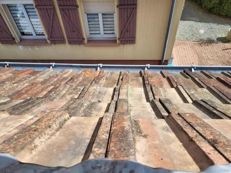

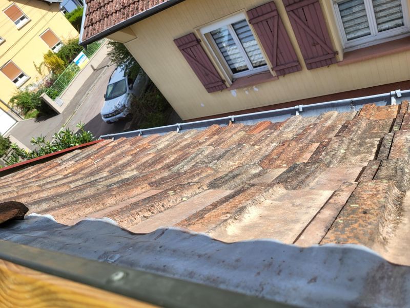

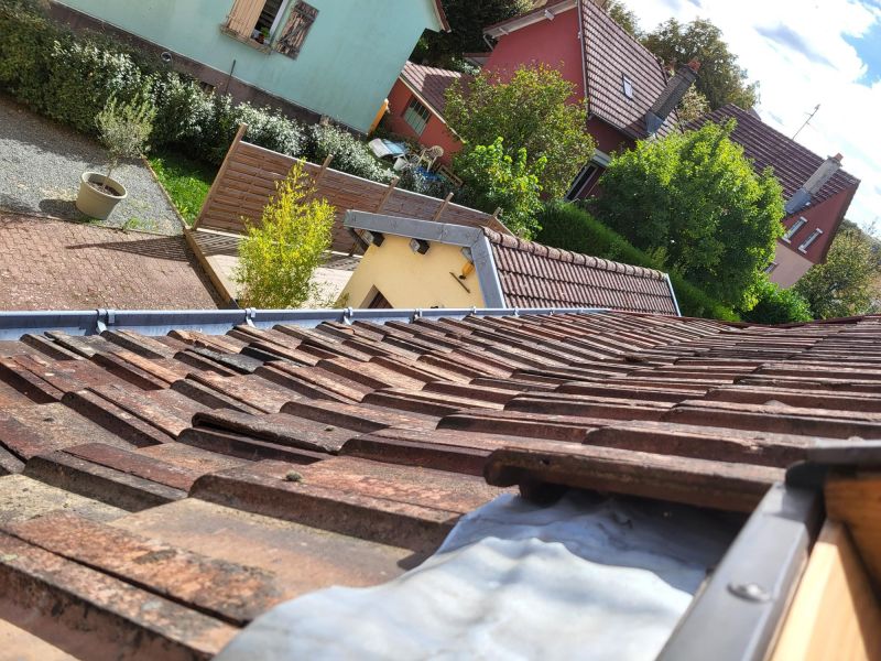

Rebonjour,
Merci pour vos réponses !
Je vous joins des photos de la toiture prise depuis la fenêtre (elle est identique partout).
Dept : Territoire De Belfort
A mon humble avis, économisez 3000 balles et dormez sur vos deux oreilles ce couvreur marabouteur essaye de vous estamper.
En ce qui concerne le vice cache, d une part vous avez très probablement signé chez le notaire dans votre acte authentique une dispense de vice caché et d autre part pour que cela constitue un vice caché il faudrait prouver une dissimulation du vendeur qui tout en sachant que la toiture est à refaire, aurait entrepris de camoufler volontairement l état en bricolant
Je me répète je pense qu il n y a pas lieu de s'inquiéter ou de traiter et qu un recours pour vice caché est impossible m, ce qui n est pas grave puisqu il n y en n a pas

Je vous remercie pour votre message, il nous a refait le faîtage (bon, là pour le coup le mortier était vraiment parti), mais clairement je n'y crois pas un instant concernant la porosité des tuiles... J'ai fait plusieurs tests avec une tuile retirée : l'eau s'écoule, ne se fait pas absorber, et même en grattant avec un tournevis, ça n'arrache rien...
Vieille technique utilisée par les couvreurs qui font du porte à porte. La terre cuite est par définition poreuse.Mais on ne parle pas d'une éponge ! donc l'eau ne traverse pas non plus..
Un faîtage au mortier est aussi poreux ce pourquoi il se désagrège au fur et à mesure suites aux périodes de gel. Le mieux est un faitage a sec avec closoirs
