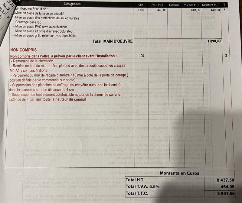

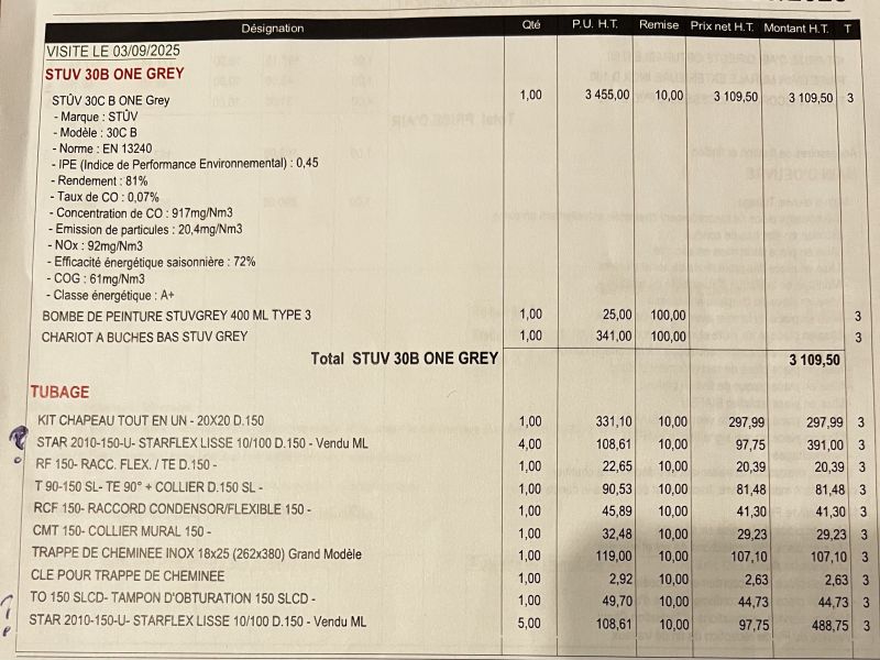

Je suis à recherches d'avis, voire de conseils concernant un devis effectué en vue de remplacer un insert par un poêle à bois
J'ai un conduit maçonné, avec des boisseau de 20x20cm intérieur.
La longueur totale du conduit du plafond ou sera le poêle jusqu'au plus plus haut de ma cheminée fait exactement 550cm (j'ai mesuré moi même)
Un devis fait par un des 2 professionnels que j'ai fais venir me mets une ligne de 5ml et une seconde de 4ml de tubage flexible double peau non isolé.
Le conduit sera rempli de biafeu autour du flexible.
On en vient à ma question...

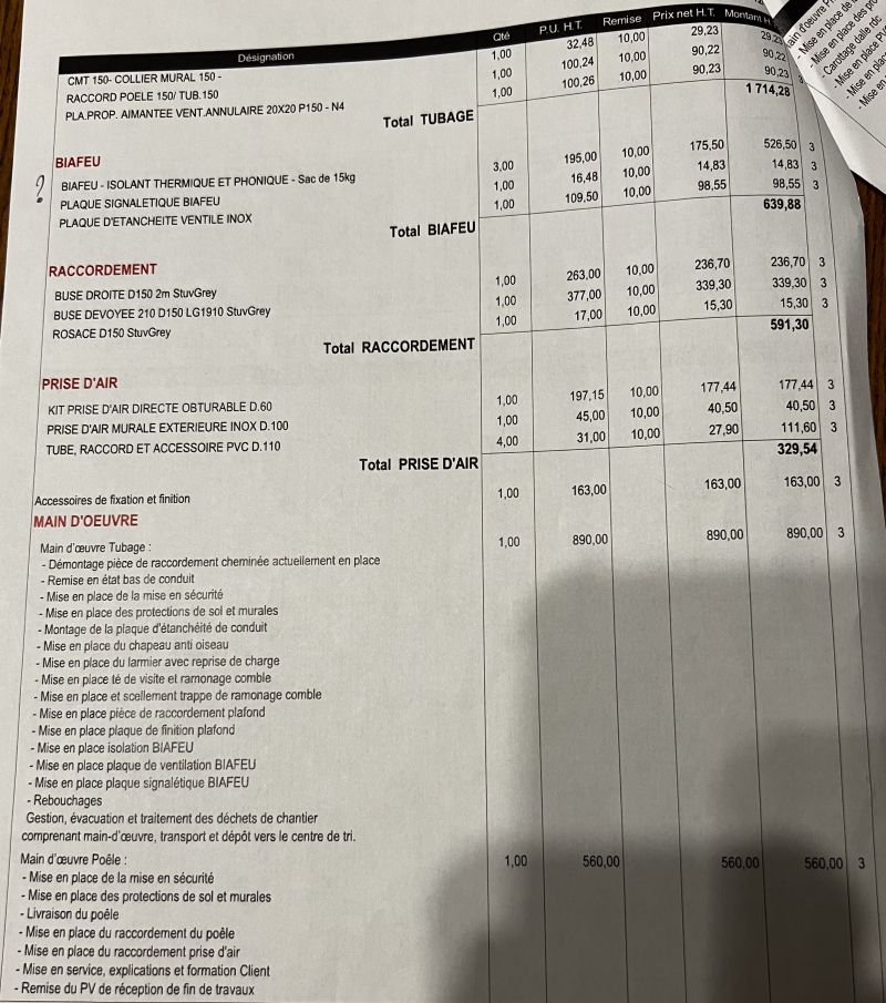

Est il normal de prévoir 9ml pour un conduit de 5.5ml (donc 6ml)? Le commercial me parle d'abord de tassement du conduit... Puis ensuite de Potentielles mauvaises découpes, de coincements...
Est il normal de prévoir 15kg (100L) de biafeu en plus ? Quand le site de biafeu préconise 123L (donc 2 sacs et 200L) dans ma configuration, Le commercial facture 300L. Car par expérience, ils savent qu'ils peuvent en mettre à côté (lol ?) Et que l'intérêt du site de Biafeu et de vendre plus (donc il prévoit moins   )

Si on considère un conduit de diamètre 150 dans un boisseau de 20x20, il vous reste 223 cm2 à combler soit 2,23 dm2 sur 55 dm de hauteur soit 123 L à combler.
Il serait bien que ce prestataire précise comment on peut faire rentrer 300L de biafeu dans un boisseau qui ne contient que 220 L d'air hors volume intérieur du tubage inox ! (2 dm x 2 dm x 55 dm = 220 dm3).
Par contre, vous parlez de 2 sacs de 200 L pour faire 123 L ... là je vois pas !
Pour ce qui est du tassement du tube ... oui un peu mais d'ici à quasiment doubler la longueur, il faut pas abuser. Donc si toutes ces petites plus-values viennent du même, ça sent la recherche d'enfilade donc je m'éloigne de ces gens.

Suite à votre demande, une longueur de 5 mètres sera suffisante. Il faudra même, je pense, couper un excédent.
Il n’y a pas d’effet de tassement sur notre gamme flexible. De plus, il est demandé que le flexible, une fois en place et descendu à bonne hauteur, soit maintenu par le haut avec un collier CTF, ce qui garantit que le flexible ne bouge pas.
Il peut y avoir une légère dilatation lors de la chauffe, mais rien de conséquent.

 vous pouvez afficher le devis , que je regarde si tout est correct !

Bonjour 500xt. Effectivement, c'est une bonne idée.

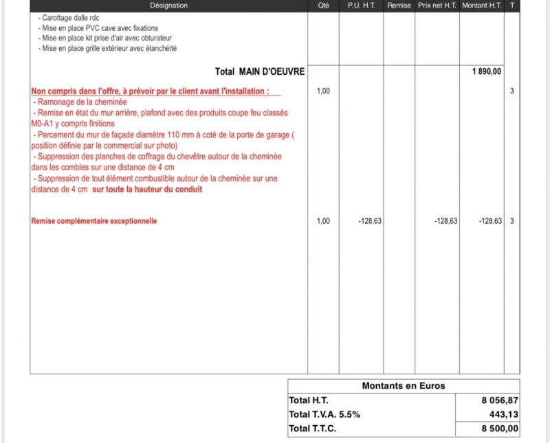

Les photos, celles qui sont un peu moches, ce sont le 1er devis... Les impressions écrans, celles un peu plus jolie, sont le 2eme devis avec une remise gracieuse (on passe tout de même de 8900 à 8500 > trouvez l'astuce 😅) après que je leur ai fait de mon incompréhensions sur ces plus values
Je suis curieux d'avoir votre avis.

 le devis est salé !
 la marge en gros est de 50% sur tout le matériel .
 Le conduit fait 5.5 ml, donc  il faut 5.7 ml de conduit inox .
 Le conduit ne se tasse pas et ne s'allonge pas .
 sur le devis : il y a une trappe de cheminée sur le conduit :
 c'est une création et si oui pourquoi ?
Dept : Maine Et Loire
Env. 20 message Bas Rhin
Alors si on partais sur 6ml, prétextant que c'est au ml, ça ne me choquerait absolument pas.
La trappe de visite, c'est du confort pour les ramoneurs. (Et à priori c'est presque une "obligation" en Alsace.)Je suis pour, ça ne me choque pas plus que ça.
Pour les prix, je confirme, ça me paraît cher aussi... Je trouve, en tant que particulier, les mêmes prix sur internet, voire moins cher. Donc il font un belle marge même sur la fourniture.
Dept : Bas Rhin
La trappe est situé où ? quand on pose un tubage , il n'y a pas besoin de trappe .
 le poêle : sortie arrière ou sur le dessus ? il y a un Té à 90° .
 la partie raccordement est hors de prix , il y a un coude dessus ?
 partie raccordement : c'est du poêle au plafond .
