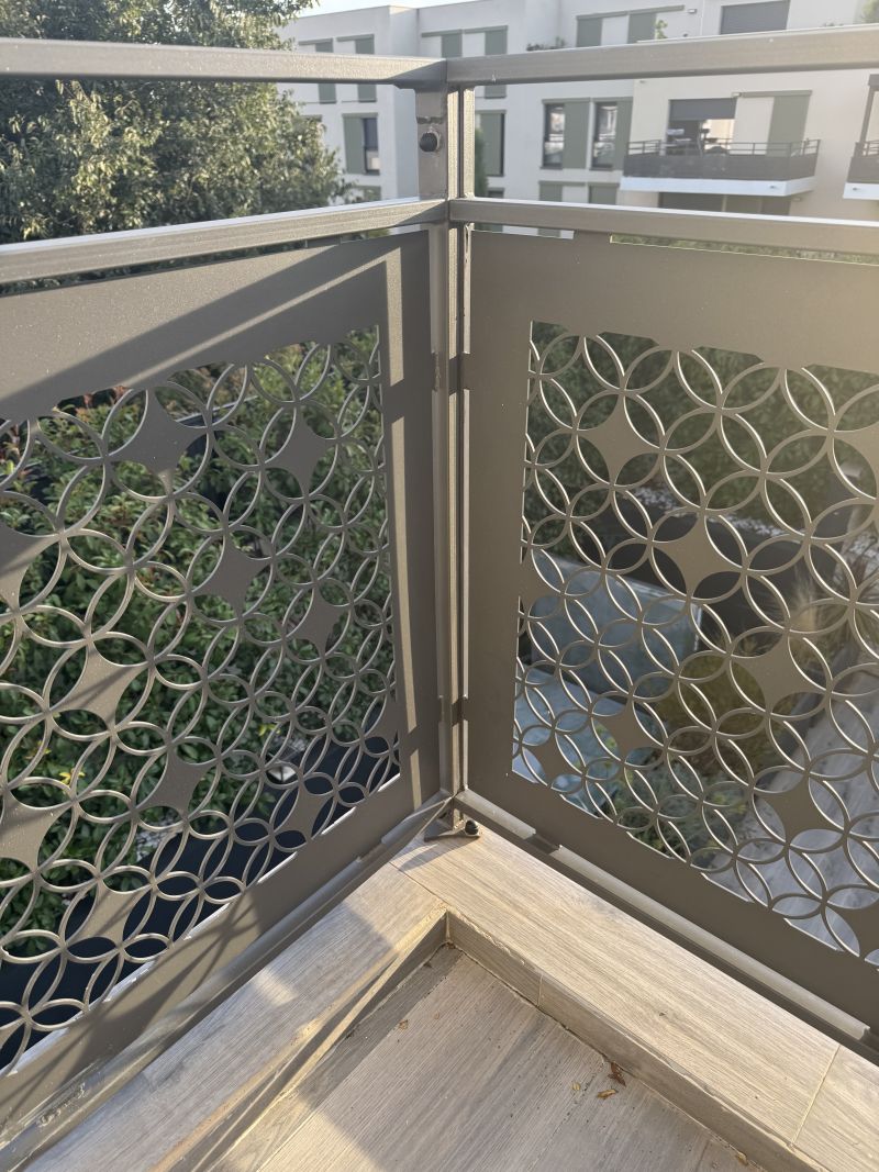

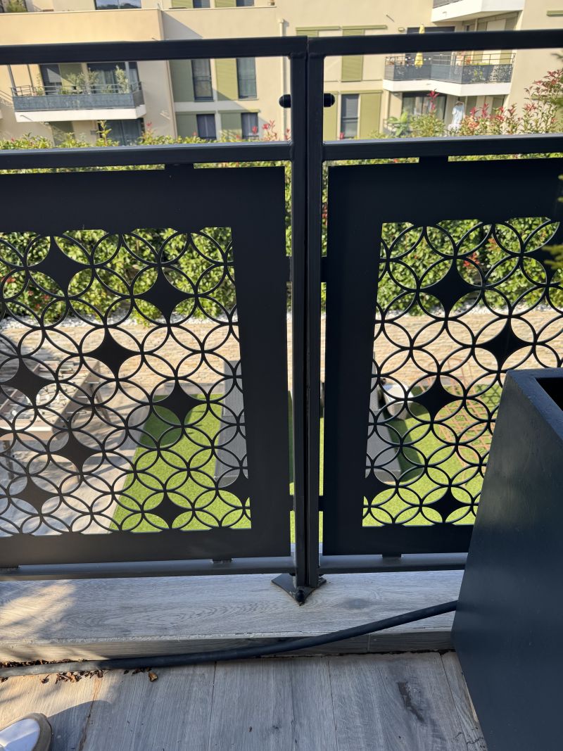

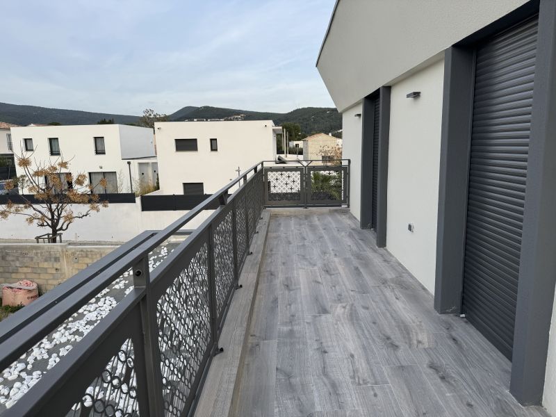

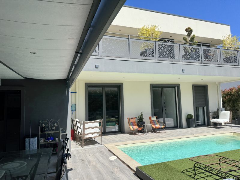

J’aimerais trouver de l’aide sur ce forum pour résoudre mon problème de bruit de garde-corps. J’ai déjà posté à ce sujet sur un autre post datant de 2015 (lin-lin35) sauf que la discussion devait être trop ancienne, je n’ai jamais eu de réponses. J’espère avoir plus de chance ici en  réant un post et aider d’autres personnes dans mon cas.  J’ai acheté début 2024 une maison construite en 2019. Elle est contemporaine avec toit plat et j’ai un garde-corps à l’étage qui entoure une large terrasse sur deux côtés. Donc j’ai environ 28 mètres de garde corps métallique avec un dessin au laser.  Je suis confrontée journellement à des bruits plus ou moins forts qui viendraient de la dilatation ce garde-corps métallique, peut-être des  dilatations dues aux différences de températures mais elles viennent même la nuit, n’importe quand, qu’il fasse chaud ou froid. Le ferronnier qui a fabriqué et posé ce garde-corps est aux abonnés absents. J’ai fait venir un ferronnier qui a revissé et désolidarisé à un endroit.  Il me dit qu’il n’a jamais  vu et entendu ce phénomène. Il a désolidarisé à un endroit et resserre les boulons. Miracle pendant une semaine, puis le bruit est revenu de plus belle. Peut-être que les boulons se dévissent sans arrêt ? Avez-vous une idée de ce qui se passe et qu’il faudrait faire ?
Merci si vous avez un problème identique de me dire comment vous l’avez réglé.

C est effectivement de la dilatation.
Il faudrait une photo
Vous pouvez essayer de dévisser et de mettre de chaque côté des vis des rondelles caoutchouc qui laisseront glisser la partie ajourée

Bonjour, Merci beaucoup pour votre retour. Voici photos et travaux. Le garde corps a été découpé au laser. Au plaisir de vos avis qui pourront m’aider à solutionner ce gros souci.
Travaux faits en juillet 2025
Reprise d'une partie droite des garde corps métalliques existants sur un balcon
extérieur,
Mise en place du joint entre chaque jonction de garde corps,
Désolidarisation du garde corps contre le pilier béton,
Reprise de toutes les fixations existantes,
Mise en place de rondelles caoutchouc au niveau des fixations,

Bonjour  Caterham,  Merci beaucoup de votre retour pour m’aider à solutionner le bruit de mon garde-coros. J’ai rajouté un joint en feutre entre les parties hautes qui n’étaient pas isolées (photo). Le bruit continue. Je viens d’acheter des rondelles en caoutchouc  pour mettre de chaque côté des vis comme vous me le conseillez. À bientôt pour le résultat.
