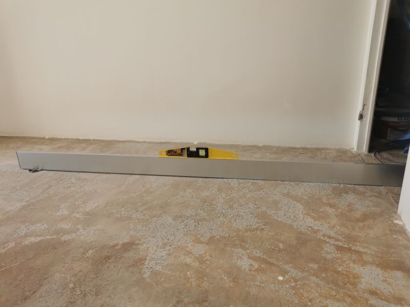

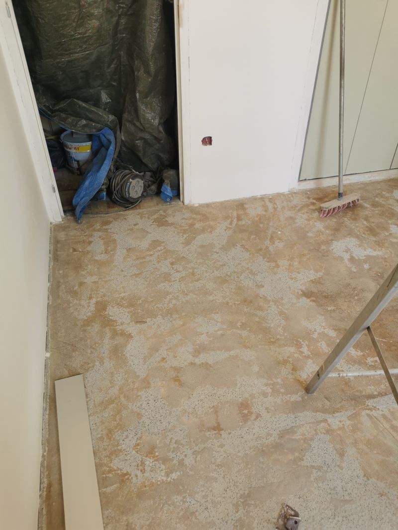

je vais essayer d'être clair et concis. Je suis dans une impasse.
J'ai une chambre à rénover, je souhaiterais mettre du parquet flottant, il y avait initialement un lino collé. Je l'ai enlevé, à ma grande surprise, il restait de la colle, et comme un enduit.
J'ai poncé ce que j'ai pu, laissant apparaître comme du béton sableux, friable. Il y a comme des creux et des irrégularités.
Je souhaiterais rattraper le niveau pour être au même que celui du couloir.
Le problème : Il y a par endroit uniquement 1mm de manque, et parfois plus 3-4 mm.
Devrais-je m'embêter à poncer ce qui tient plutôt bien afin d'avoir un ragréage plus important partout ? (les fabricants préconisent souvent au moins 3mm) Ou tenter de ragréer très fin par endroit, avec un risque de fissure ? ou d'appliquer un enduit de lissage (je me demande comment cela peut tenir d'ailleurs). Ou alors utiliser d'autres matériaux ?
Bref je suis perdu, je ne sais quoi faire, j'en appelle à votre expérience ! Merci par avance !

Moi je boucherais les trous les plus important avec du ragreage autolissant en sac, et la dessus je mettrais une sous couche de qualité
https://arbiton.com/fr/sous-[...]e#more-info

const101 a écrit:Bonjour,
Merci pour la réponse, pourquoi pas, mais dans ces cas-là je serai quand même en dessous-du niveau. car il faudrait encore une isolant sous parquet. Mais cela m'éviterait pas mal de boulot effectivement, pour quelque chose de stable.
