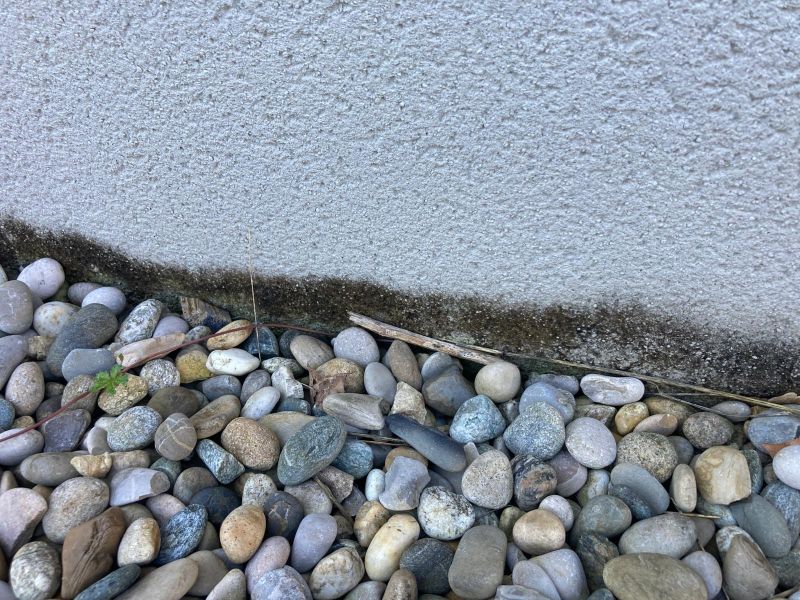

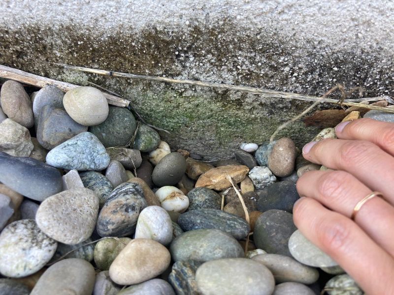

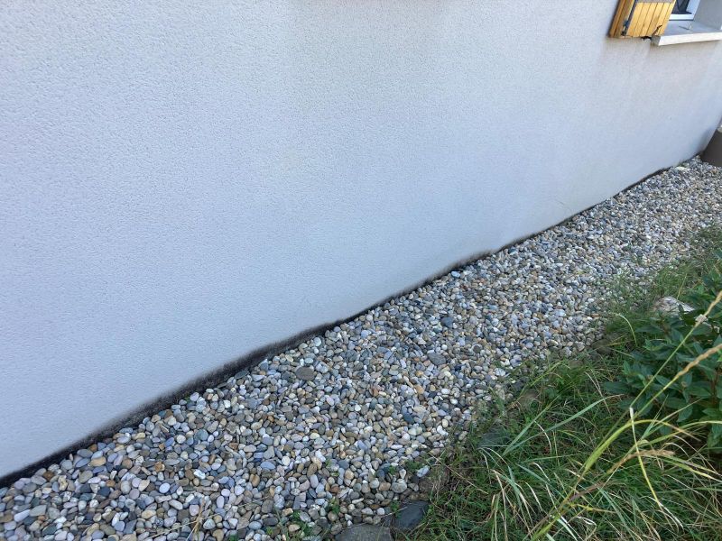

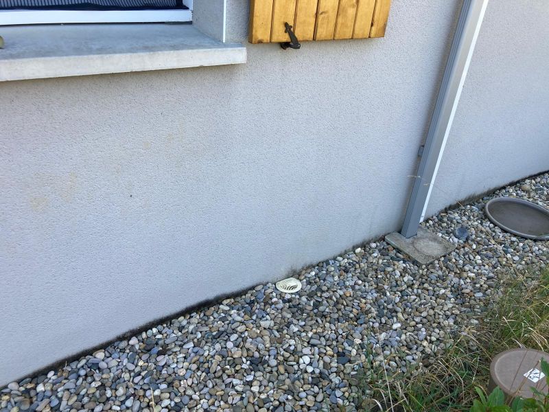

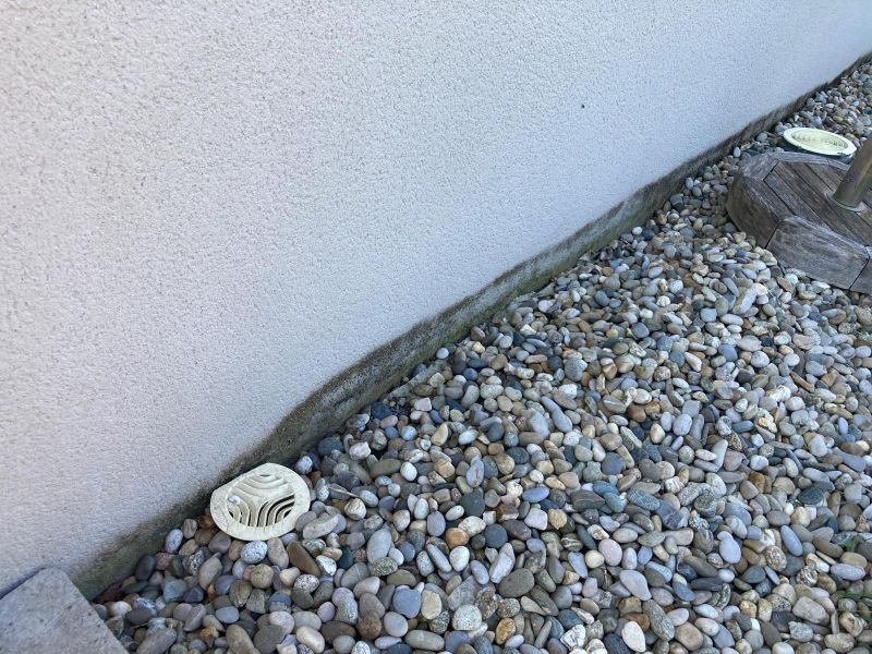

Sur ma maison que j'ai fait construire il y a 7ans j'ai des traces noires présentes juste au dessus de la délimitation du gravier roulé lavé. Surtout au nord, un peu a l'est et l'ouest. Et au sud j'ai une terrasse bois depuis 5 ans donc difficile de savoir.
Ca fait longtemps que c'est ainsi, mais disons qu'il y a eu d'autres problématiques à gérer avant.
Ce que je ne comprends pas c'est que tous mes voisins du lotissement n'ont pas ce problème.
Sous le roulé lavé il y a du stabilisé sur environ 50cm. Et le soubassement avait été enduit avec un produit noir.
Est ce normal ? Certains ont il rencontré ce problème ?
D'ou est ce que ca vient ?
Comment l'enlever ?
Que faire pour que ça ne revienne plus ?
Des conseils de situations identiques vécues serait les bienvenues.
Un grand merci

A mon avis c'est normal car ton crépi est plus bas que tes cailloux.
L'eau de pluie va sur le crépi du dessous( couler verte) et remonte par capillarité.
Il aurait fallu que le crépi surplombe la partie inférieure et qu'il y ait une bande bitumineuse en dessous.
Voir partie grise sur la photo

Tu peux tenter de pulvériser de l anti mousse.
Dura lex Sed lex
De : Au Vert (51)
Anti mousse, mais ça reviendra.
Je tenterais de mettre du bitume avec un pinceau ou rouleau au plus bas possible.

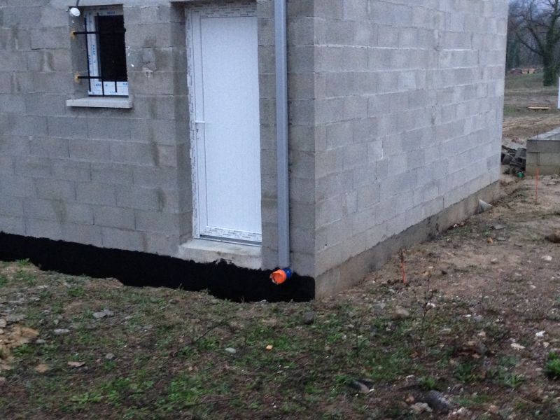

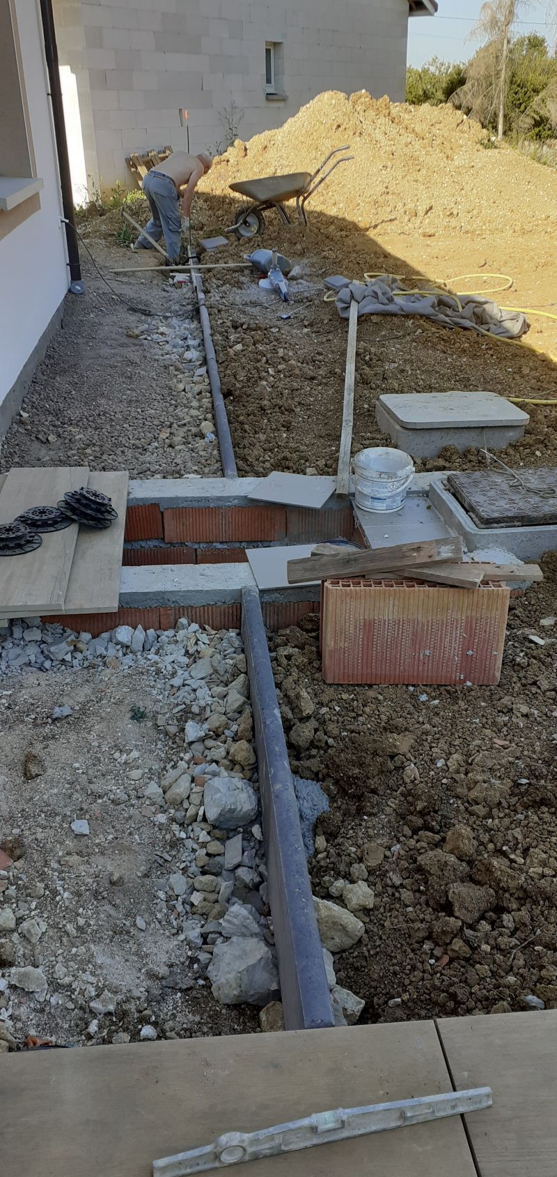

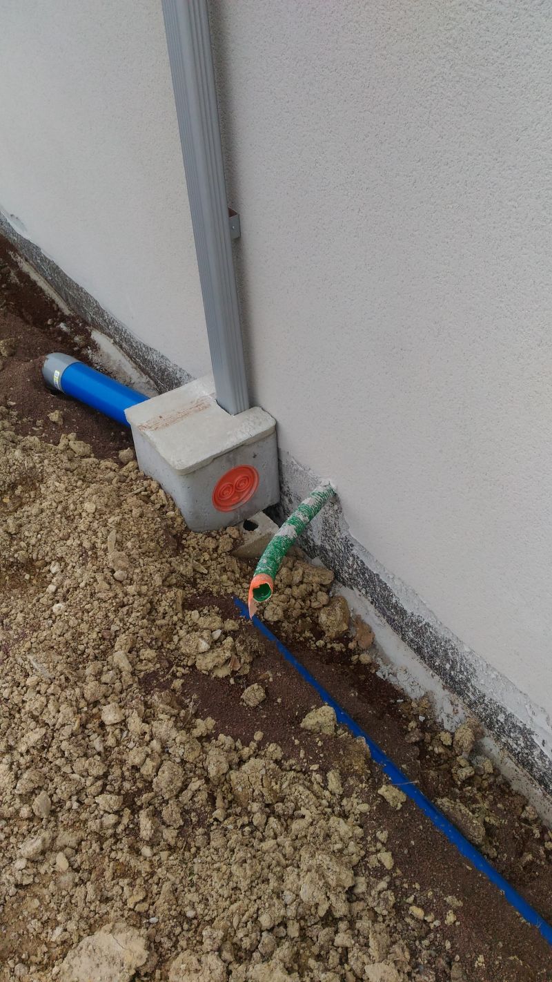

Il y a , je pense tout de même , une coupure d'étanchéité quelque par en dessous , justement, pour éviter les remontée d'humidité dans ta maison , comme ici dessous, entre les agglos et les briques.

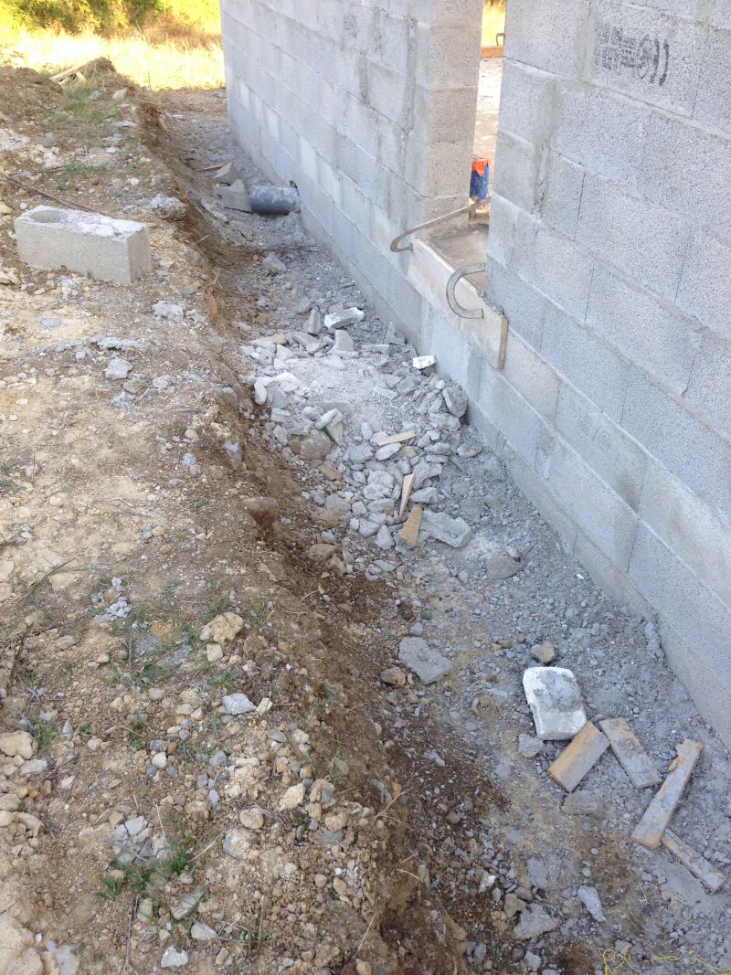

Qui a  remblayé et mis les graviers ?
Sorties tuyaux D'EP et EU

2 bonnes couches de peinture pliolite sur l'enduit, 20cm au dessus des galets jusqu'à la membrane de protection/enduit bitume.
et il faudra traiter avant pour tuer les mousses, gratter.
C'est moins dégueu que le bitume mais plus cher.

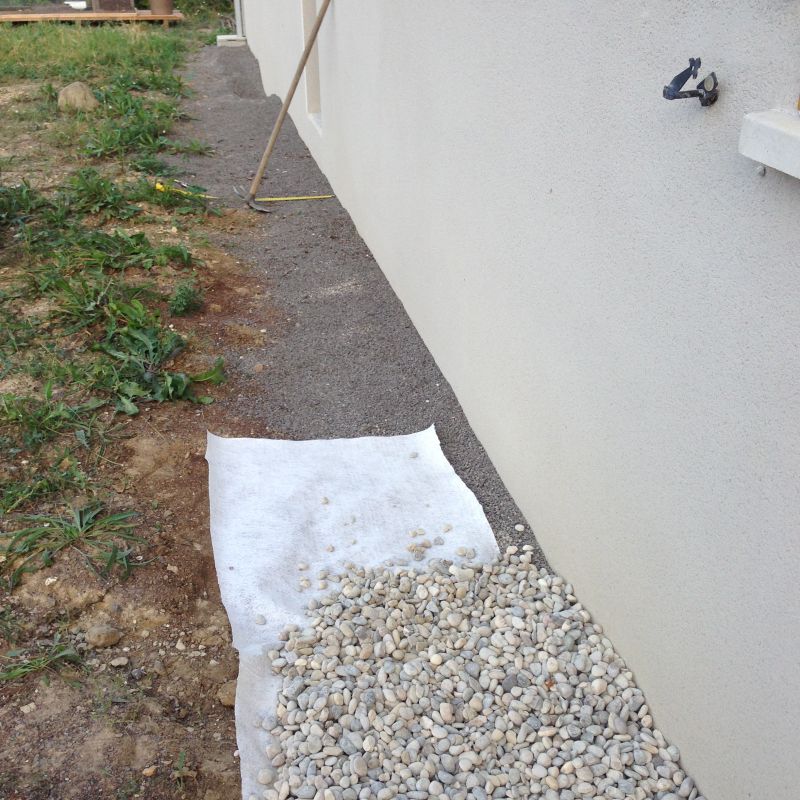

C'est le terrassier qui a remblayé
Je suis allé repécher de vieilles photos de la construction, je ne suis pas sur qu'il y ai eu de séparation entre les agglos du VS et ceux de la maison, et visiblement seul les deux premiers rangs on été enduit avec du bitume, pas le dernier... Que contient exactement cette séparation ?
En fait je me demande si le gravier roulé pourrait être la cause.
Mes voisins on tous du stabilisé, ça pourrait changer quelque chose a votre avis ?

Il faut traiter avec un produit spécial type sika, dalep, etc et laisser le produit agir : ça peut prendre plusieurs semaines. si vraiment c'est très fortement colonisé, faites un second traitement 2 mois avant la mise en peinture .
Une fois que les mousses seront détruites, la surface peut être brossée avec une brosse pour faire la vaisselle car les poils ne sont pas trop durs mais juste assez pour décrocher sans abimer ce que la pluie n'aura pas pu enlever.
Et effectivement la mousse a pu venir avec les galets.
Si vous faites du stabilisé, n'oubliez pas la pente qui doit évacuer l'eau vers l'extérieur et non vers la maison.

Le problème vient du fait d'une non conformité au DTU.
DTU 26.1 - Article 3.1.3
L'enduit extérieur doit s'arrêter à au moins 5 cm au-dessus du sol fini (niveau du sol après revêtement : dallage, trottoir, etc.). Cette disposition vise à éviter les remontées capillaires d'humidité et à protéger l'enduit des projections d'eau ou des salissures.
Ensuite entre la fin de l'enduit et le sol c'est le DTU 20.1 : Recommande une protection mécanique et étanche à la base des murs.
Pour résoudre définitivement le problème, il faut :
- faire un trait le long du mur au cordeau traceur (10 cm c'est bien) ;
- couper l'enduit sur la profondeur à la disqueuse ;
- retirer l'enduit dans la partie base avec burin et un marteau ;
- passer un enduit hydrofuge dans la partie basse.
