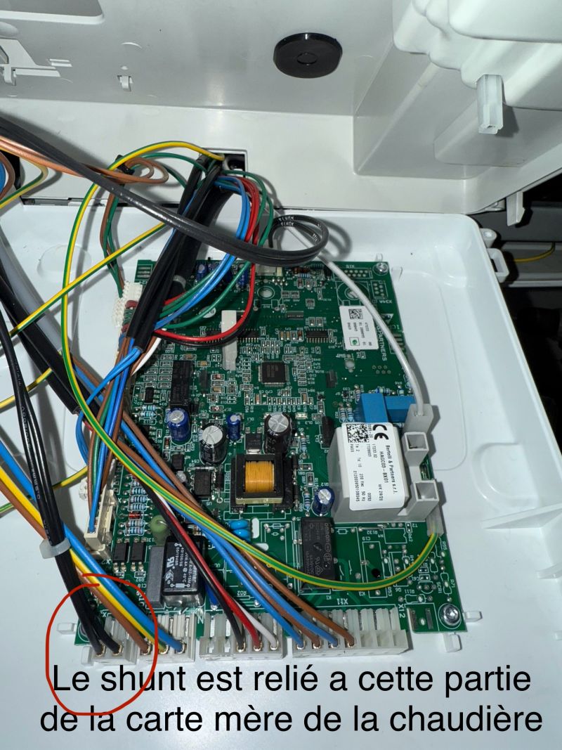

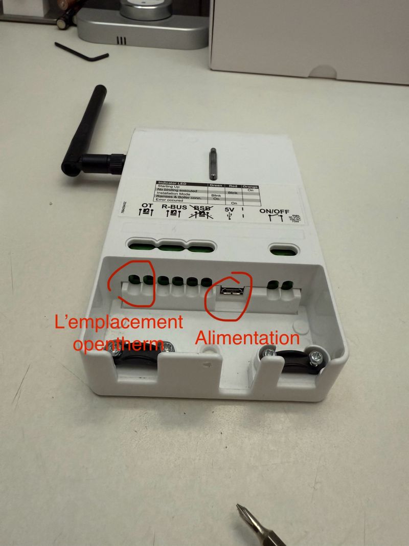

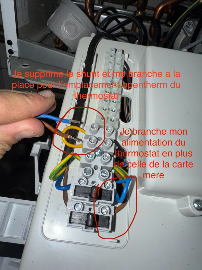

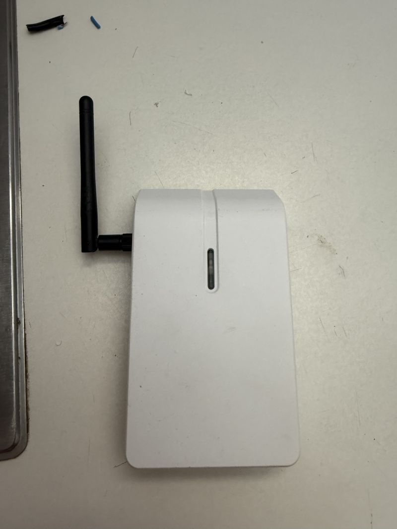

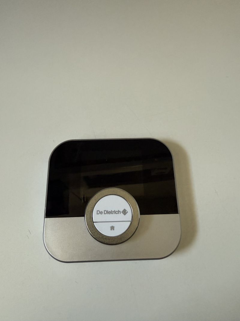

Bonjour, j’ai une chaudiere a gaz de dietrich mpx 28/33 j’essaye en vain d’installer mon thermostat d’ambiance. J’ai reussi a l’installer et a connecter l’ecran a la passerelle mais la passerelle n’envoie pas les infos a la chaudiere comme si elle n’etait pas connecter. J’ai bien brancher la basserelle du branchement opentherm a l’emplacement dedier sur la chaudiere, pareil pour l’alimentation. Y a il quelque chose que je fait mal ou oublie?

Tu as sûrement un paramètre à modifier. Sans thermostat elle fonctionne en loi d'eau. Il faut lui dire de prendre en compte le thermostat
Aucun indice dans la notice la dessus, des idées?

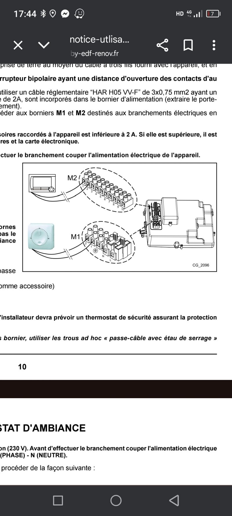

Je crois que tu t'es trompé de bornier. Tu as mis à la place de la sonde extérieure
La borne M2 correspond au regulateur d'ambiance et la borne M1 au contact du thermostat d'ambiance, j'ai bien évidemment tester les 2 et aucun résultats. J'ai essayer de modifier certains parametres mais encore une fois pas de resultats je ne comprend pas comment c'est possible
Dept : Seine Saint Denis
J'ai effectivement mal interprété la documentation

Je vois qu'il y a un auto diagnostic par led derrière ton récepteur. Ça donne quoi?
Tu as tenté une mise hors tension du système après installation ?

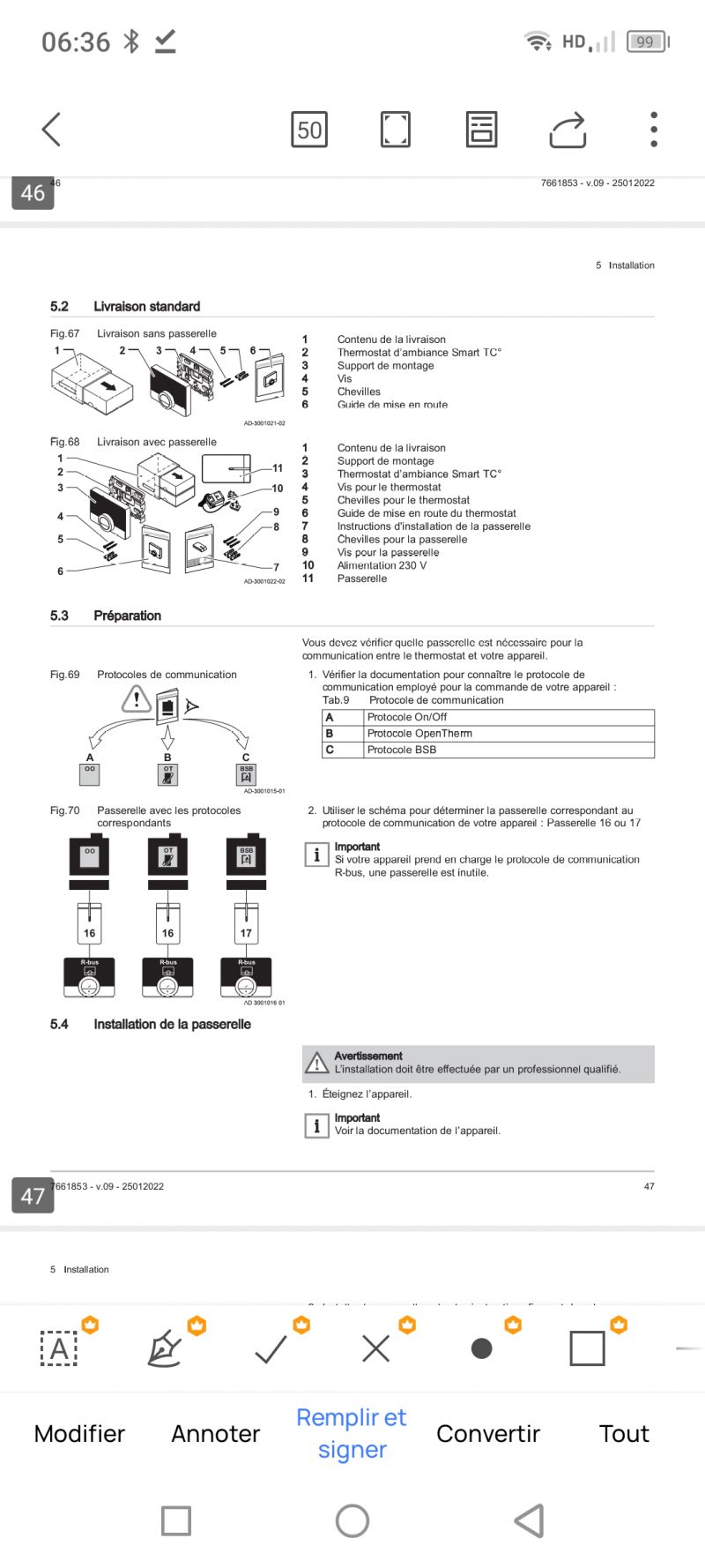

Le signal led de la passerelle ne donne aucune anomalie, j'ai couper et rallumer meme avec le disjoncteur directement sa ne s'allume pas, j'hesite avec le fait que le thermostat ne serais pas en opentherm mais je ne suis pas sur
Tu as bien le AD311.
Tu as sélectionné le bon protocole ?
Voir aussi les paramètres P10 et P67
J'ai deja verifier les parametre p10 et p67 j'ai essayer tous les parametre distinct avec soit branchement en opentherm ou en r-bus, j'ai lu la notice que vous m'avez envoyer mais comment changer de protocole?

Ce n'est en effet pas très explicite. Mais tout comme le AD304 (régulateur), je pense que vous devriez faire la connexion sur le bornier M2 (borne 1 et 2) au lieu du bornier M1 qui lui est prévu pour le branchement d'un thermostat type contact (retour de tension 230v ?).
En ayant connecté l'openTherm du régulateur sur le bornier M1 avec présence du 230v sur ces bornes : Aie ! Aie ! j'espère pour vous qu'il n'ait pas subit quelques dommages.
C'est ce que je soupçonne malheureusement, j'ai essayer le bornier m2 et les parametres p10 et p67 modifier mais toujours rien. Je pense en acheter un nouveau pour tester?
