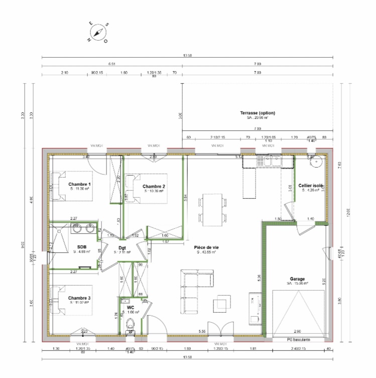

Bonjour.
Actuellement en projet construction je travaille sur des plans proposés par mon constructeur. Celui qui retient mon attention prévoit cet espace pour la cuisine. Il y a un iatus par contre avec la porte qui est dans un placard, et que j’envisage coulissante. Son emplacement n’est pas définitif mais j’aime l’idée de la porte qui va vers le cellier
Je ne me rends pas compte des possibilités cuisine avec ce plan et je m’interroge sur les possibilités. Avez vous de bons conseils ou avis pour m’éclairer ? 🙂
Merci à vous par avance
Dept : Tarn
Ca ressemble à ma maison.
Ton WC qui ouvre avec vue dans le salon ce n'est pas heureux.
Je te conseille aussi d'avoir 2 WC, mon expérience de vieux.
Que vas tu mettre dans le cellier, J'ai ( LL, SL,Congel, Frigo, Adoucisseur, Chauffe eau gaz) et étagères pour produits et balais.
Pas de frigo dans la cuisine,  puisque il est juste derrière la cloison cellier.
Economie de meuble frigo de cuisine, qui en général ne tiennent pas dans le temps.
Regarde aussi la largeur du garage et porte, il n'est jamais assez large avec les véhicules d'aujourd'hui

Bonjour. Merci pour votre éclairage et vos idées très intéressantes ! Les dimensions de la longueur et largeur de la maison sont elles les mêmes ? Je suis désolée je ne suis pas très familière du logiciel que vous avez utilisé

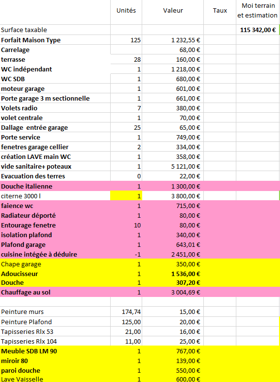

Une partie du cout maison en 2018 hors terrain:

Bonjour, en effet c'est marrant à quel point les deux maisons se ressemble. vous pouvez peut-être intervertir les placards et les toilettes pour éviter le problème de toilettes qui s'ouvrent sur le salon.
