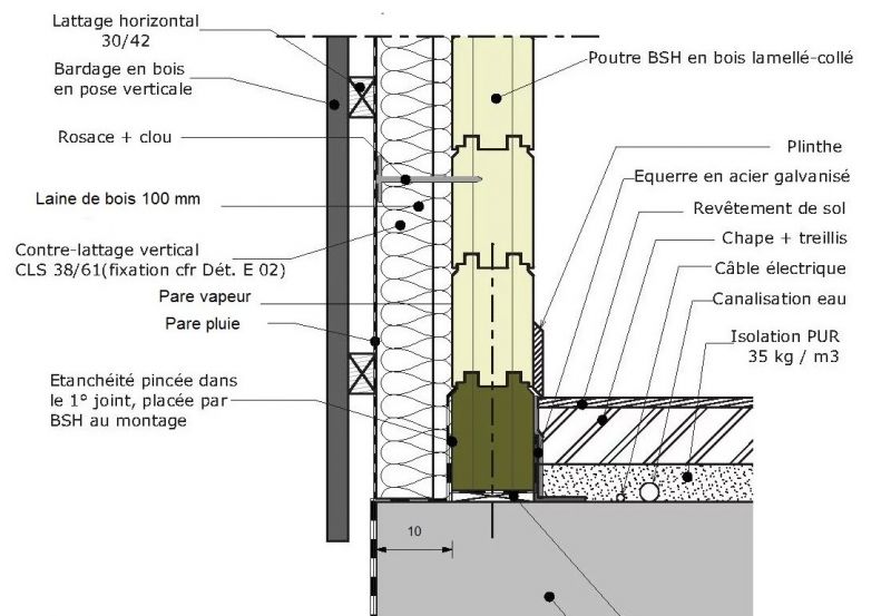

J'ai le projet d'auto-construire une petite maison (moins de 50 m² au sol) en bois massif épaisseur 10-12 cm + isolation extérieure et bardage.
Au départ j'avais dans l'idée de construire sur une dalle bois fixée sur des plots de fondation en béton avec un bon espace entre le sol et la dalle bois.
Mais l'étude de sol du terrain que je compte acheter montre qu'il est assez peu porteur jusqu'à une profondeur indéterminée. Un ami qui possède une certaine expérience de maître d'œuvre me conseille une dalle béton de fondation épaisseur 21 cm. C'est ballot pour une maison a priori légère mais si c'est le prix de la sécurité...
Comment implante-t-on une maison en bois massif sur dalle béton ? C'est la base du bâtiment qui m'intéresse, tous les aspects de la liaison murs bois massif / dalle béton / plancher et isolation.
Tous avis et références techniques à consulter, bienvenus. Merci d'avance !

Une dalle béton, c'est une chose... mais je crois que tu confusionnes avec un radier.
Un radier est un type de fondation, comme par exemple des semelles isolées, des semelles filantes, des pieux, ou des pieux vissés, avec éventuellement des longrines.
Sur les fondations, on construit un soubassement, puis une dalle, qui peut être en béton armé, en poutrelles-hourdis, dalle bois...
Chacun de tous ces élément se calcule, en tenant compte de différents paramètres, dont les descentes de charge, et la portance du sol, qu'on connait grâce à une étude de sol.

Oui je parle d'un radier (n'est-ce pas une dalle en béton armé ?), et j'espérais peut-être ingénument  pouvoir me passer d'une étude de sol approfondie car je dispose déjà de l'étude normale liée à la vente du terrain et que mon projet est assez modeste en termes de surface et masse.

Un radier c'est des fondations.
Ça se calcule soigneusement, en particulier les armatures.
En outre, c'est cher, et ce ne sera pas forcément à la cote/hauteur/altitude que tu souhaites pour y poser ta maisonnette.
Tu as pensé aux Technopieux ?

Malheureusement je ne suis pas plus avancé pour comprendre comment poser une maison en bois massif sur une dalle béton non isolée.

A vrai dire ce n'est pas pour rien si mon choix constructif était bois massif + isolation extérieure.
Poser ça sur des plots, je vois grosso modo comment faire.
Je veux simplement savoir comment poser ça sur du béton non isolé et avoir un plancher isolé sans avoir de problèmes d'humidité notamment.

En fait, je ne vais pas pouvoir te répondre utilement, car je ne me suis jamais penché en détail sur la construction d'un soubassement béton, ni sur des fondations en béton.
Ce que je peux te dire, c'est qu'il est possible d'isoler un soubassement béton avec du polybeurk vertical, qui descend assez bas sous le niveau du sol fini.

Il me semble que les principes ci-dessous pourraient répondre à mes interrogations
