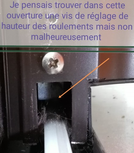

Bonsoir.
J'ai regardé la facture de la véranda, il n'y a pas les modèles et marque malheureusement.
Donc les pans décalés.
Avant hier soir, j'ai lubrifié les deux serrures de ces pans.
Hier après midi, les serrures se sont decoincées, j'ai donc pu les ouvrir.

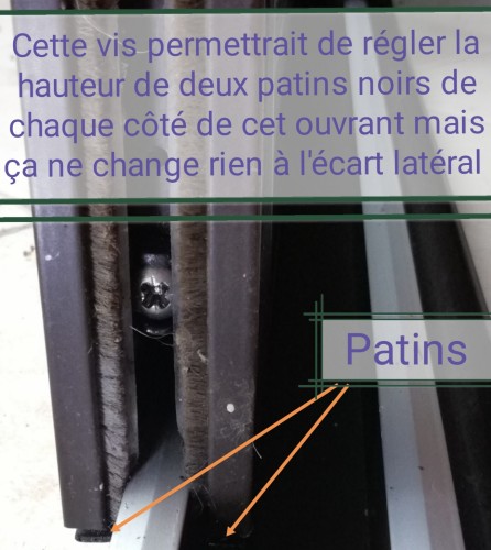

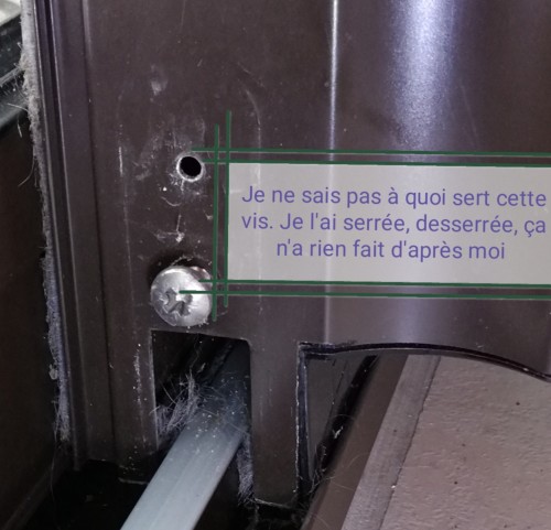

Je regarde des vidéos sur comment faire et je me dis qu'il ne me reste plus grand chose à faire, il suffit de trouver cette vis alen qui me permettra de régler les hauteurs des roulements.
Ce matin, je m'y mets et je pensais donc trouver cette vis alen.
Évidemment, non, pas de vis alen et j'ai eu beau la chercher en haut, en bas, sur ldw côtés, rien.
Vous pourrez voir sur les photos mes commentaires déçus et interrogateurs.

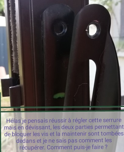

J'ai eu la "bonne" idée pour réussir à ouvrir enfin ces pans de démonter les serrures.
Celle qui a une poignée extérieure, j'ai réussi à la régler (mais le problème de réglage du pan demeure). Toutefois, en mettant une cale sur l'un des montants, le pan se redresse et ce côté de la baie est complètement fermé (l'air ne passe plus, plus d'écart) et verrouillé. On ne peut pas l'ouvrir et le fermer normalement.

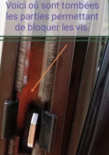

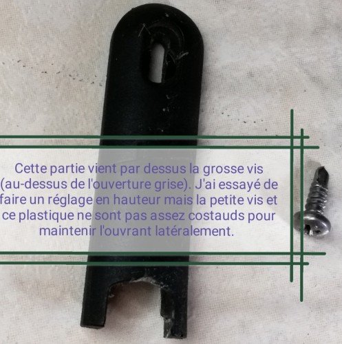

Celle qui n'a pas de poignée extérieure, des parties permettant de bloquer les vis fixant la serrure sont tombées dans le bâti et je n'ai pas réussi à les récupérer.
Et je ne peux pas fixer cette serrure et verrouiller le pan.
Comment faire, s'il vous plaît ?

J'ai trouvé sur internet que c'est pour l'anti-dégondage.
