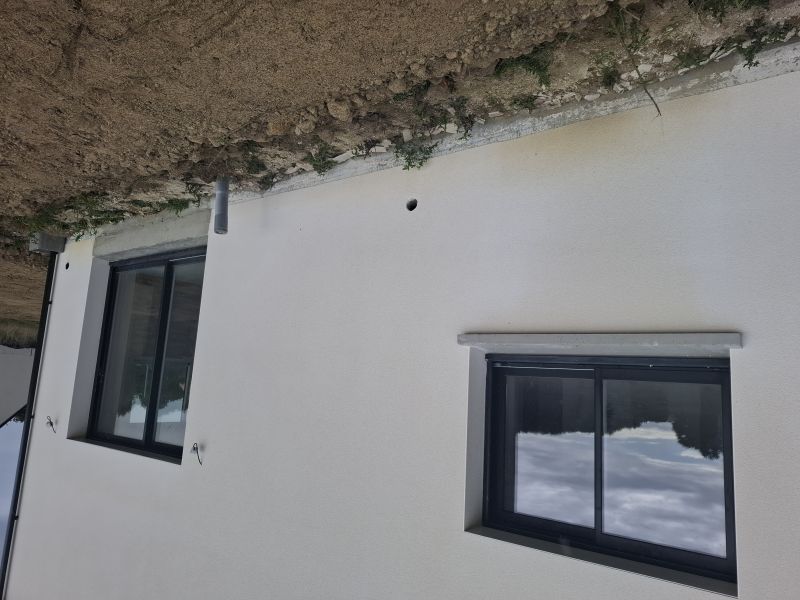

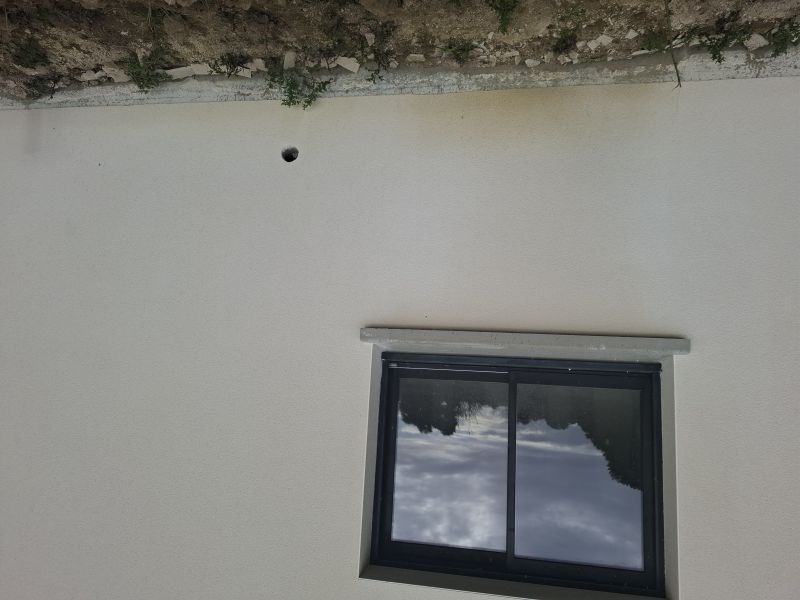

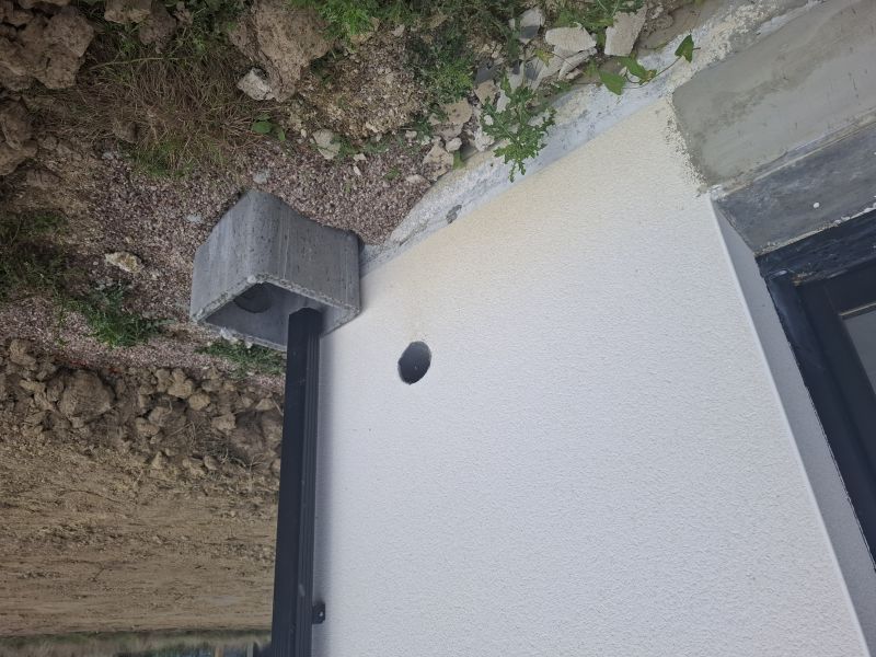

Ma construction touche enfin à sa fin et je fais la pré réception la semaine prochaine.
Cependant, il y a un problème avec l'enduit. En effet, quand je suis venue le lendemain de son application, il était taché.
Le constructeur me dit qu’il va voir avec l’enduiseur mais qu’il ne sait pas ce qu'il va proposer, que c'est esthétique.
Il m’a parlé de peindre le bas pour faire comme un sous bassement de peinture. Comme ça fera une différence de teinte avec le reste il faut faire tout autour de la maison.
Je ne sais pas si c'est une solution acceptable, je voulais quelque chose de nickel mais finalement je voudrais juste que ça fasse propre. Apparemment la peinture sera plus facile à entretenir car lessivable, mais c’est taché jusqu'à l'appui de fenêtre.
Pouvez vous me donner un avis objectif ? Je vous joins des photos, excusez-moi je ne comprends pas pourquoi elles se mettent à l'envers, elles sont à l'endroit sur mon téléphone.
Je vous remercie par avance.

Bonjour, peut-être est-ce la végétation et la terre qui ont taché le bas . Ce n'est pas nickel au pied du mur

J'ai bien pensé que ça pouvait venir de ça, mais c'était taché dès le départ. En effet je suis allée le jour même où le lendemain et c'était déjà taché. Ça peut tâcher si vite ?
Nous avions prévu de faire un trottoir périphérique mais nous n'avons pas eu le temps du coup.

Bonjour, les taches sont dues aux éclaboussures de boue pendant la pluie, j'ai eut le même problème sur un côté, et j'hésite de passer un coup de nettoyeur haute pression.

Du coup si ça vient de la terre en bas de mur c'est peut-être nettoyable.
Si le constructeur me propose un sous bassement, est-ce que ça peut être une solution ?
Je ne sais pas si ça se fait esthétiquement.
En fait je ne sais pas ce que je peux raisonnablement demander pour avoir quelque chose de correct.

Tu aurais pu mettre tes photos à l'endroit, j'ai mal à la tête de la retourner pour visualiser tes taches.
Il est certain que pour le bas c'est de la terre projetée part la pluie.
Mais sous les appuis de fenêtres c'est trop haut, ou alors c'est ta photo qui est en cause.
De toute manière , tu auras toute ta vie des taches qui apparaitront sur ton enduit.

Effectivement je trouve que c'est très taché et taché haut pour une tache de terre.
Ça a été taché dès le début, on n'a pas eu le temps de protéger les pieds de mur.
J'aimerais vendre et j'ai peur que ça rebute les acheteurs.

L'enduit a finalement été repeint,ça fait plus propre.
