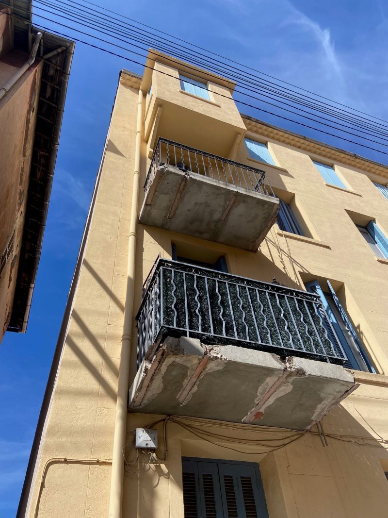

Bonjour, j'habite un appartement avec un balcon est ce que selon vous et compte tenu de l’oxydation avancée des poutrelles en acier puddlé soutenant le balcon, peut-on encore garantir sa capacité portante , ou doit-on considérer la structure comme présentant un risque immédiat d’effondrement ?
Merci de pour vos réponses

On ne voit pas entièrement le balcon, mais ce que l'on peut voir est alarmant. Je ne monte pas sur ce balcon personnellement

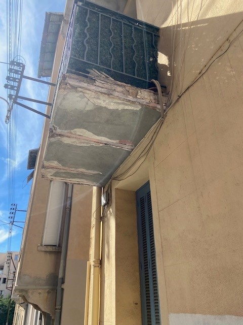

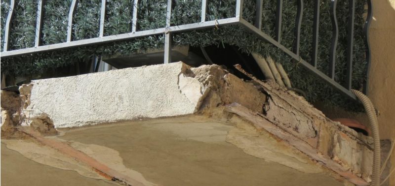

Les balcons ont été purgés et une passivation a été réalisé. Mais il ne reste plus beaucoup de section d'acier a passiver. Auriez vous une idée du mode constructif j'ai l'impression qu'il s'agit de béton peut âtre armée ??? c'est un bâtiment début 20ème

Du peu que l'on voit cela reprend le ferraillage classique d'un balcon, mais on a l'impression que l'enrobage des aciers n'était pas bon

ça ressemble à des IPN ancrés dans le mur tous les 50/60 cm.
faudrait une photos de la totalité du balcon .

Env. 10 message Var
voici une photo du balcon dans son ensemble

En effet pardon on a l'impression d'IPN en effet. Ce n'est donc pas classique mais plus du bricolage

oui ce sont bien des profilés métalliques ancrés à la façade. la question que je me pose, concerne le mode constructif notamment le ferraillage de la dalle car si les IPN ou ce qui en reste reprennent seuls la charge du porte à faux, tout en assurant la stabilité des blocs de bétons posés dessus, c'est un peu inquiétant.
