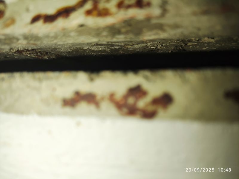

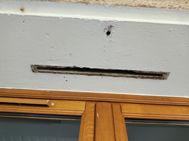

Je vais bientôt changer mes fenêtres dans une maison de 1979. Au-dessus de certaines tablettes d’appui, dans le bâti, il reste un trou rectangulaire propre (environ 35x2 cm pour une profondeur de 13 cm), qui donne directement sur le polystyrène de l’isolation. Une grille d'aération était collée dessus(photos ci-dessous).
On m’a dit que cela pourrait être une ancienne entrée d’air liée aux anciennes fenêtres.
Ma maison est équipée d’une VMC électrique simple flux (pas double flux).
J'ai deux avis contradictoires :
  • Une personne me dit de reboucher pour améliorer l’isolation.
  • Une autre me conseille de laisser ouvert (avec une grille) pour éviter les problèmes d’humidité.
Les arguments avancés me semblent à chaque fois pertinents, je suis donc perdu. Que me recommandez-vous ? Dois-je reboucher ou poser une grille ?
Mes nouvelles fenêtres seront équipées d'aérateurs intégrés (type AEROMAT MINI ou Aereco EMM, débit 6 à 30 m³/h selon les pièces).
Merci d’avance pour vos conseils et très bonne journée à tous.

cette aération a sans doute été mise pour ventiler la lame d'air entre mur et
polystyrène, mais comme on prenait de l'air chaud pour ventiler ça n'était pas une
bonne idée.

Oups mince Lucienpel a raison.
Et non ce n'est pas de l'air chaud. C'est à l'extérieur.
Ne pas reboucher. Excusez moi d'avoir regardé trop vite la photo

Oui, le trou est bien à l'extérieur. J'allais reboucher demain Biggrinmais du coup non.

Du coup je ne vois pas l'intérêt de la lame d'air, mais c'est l'idée de l'époque
Si vous bouchez cette entrée d'air la lame d'air ne va plus être ventilée et vous allez avoir de la condensation

OK. Je vais donc chercher des grilles de ventilation adapatées (les anciennes ont cassé en les enlevant ou ont 1cm d'épaisseur de peinture...)
