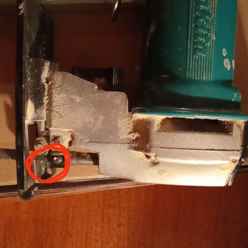

Bonsoir
j'ai cassé la tête de la vis de serrage de la lame d une scie sauteuse.  cd photo
comment l'enlever pour la remplacer ?
merci merci

Bonjour, avec un extracteur de vis, en espérant que la vis soit dans un métal pas trop durci pour permettre le perçage !

Perso je commence par retirer la plaque d'appui, j'asperge la vis de WD40 et après un certain temps Rolleyes je dévisse à la pince-étau si un morceau dépasse (on voit mal sur la photo ) sinon perçage.

mikadoo a écrit:Bonjour, avec un extracteur de vis, en espérant que la vis soit dans un métal pas trop durci pour permettre le perçage !
oui merci je vais voir...la vis est du 4 mm ...je me demande si j'y arrive avec un extracteur de 2 mm
....a acheter plus essayer....
merci !
rien de dépasse ...donc perçage.... mais dans une vis de 4mm faut arriver à être précis....

Tu peux essayer avec un foret "tourne à gauche" (sens antihoraire). Si la vis n'est pas grippée, le simple foret peut arriver à la dévisser

Si tu a un poste à souder électrique, avec une baguette de 1,6 il suffit de charger sur la tête de ce qui reste de la vis par petites touches pour ensuite y aller à la pince ou souder un boulon dessus.
